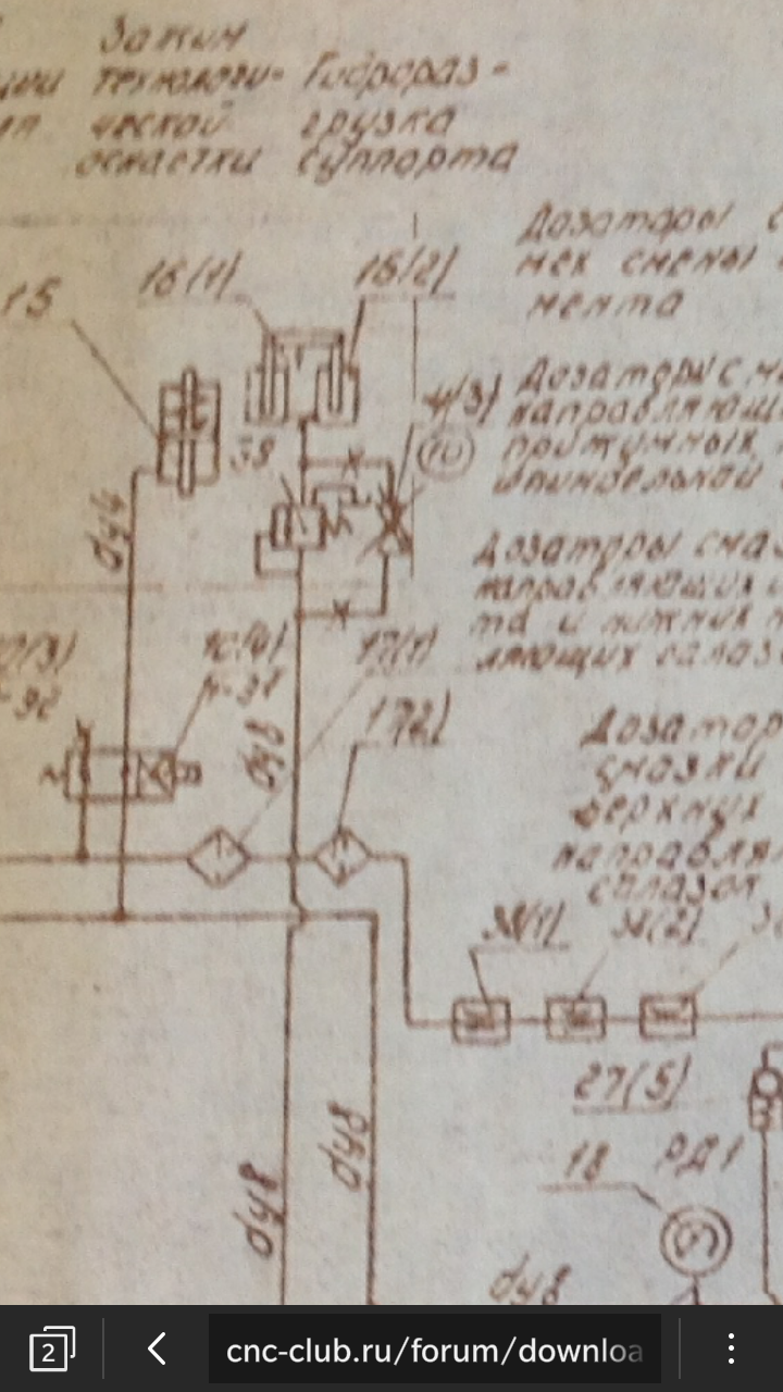

Ненене, я имел ввиду полный принцип работы, как там удерживается постоянное давление, что происходит при движении стола вниз, как это вообще работает? Почему решили остановиться на линейках? Чтоб не заморачиваться с индуктосинами? Есть ли у Вас паспорт на станок?
Duhas
Сообщения: 1842
Репутация: 285
Откуда: Красноярск
Re: Станок МС12-250 или укротить зверя современными средства
Сообщение Duhas »
ну как как, насос маслает ) гидроциллиндры подобраны так (+ настройка дросселя) что создаваемое ими усилие примерно равно весу суппорта, остальное компенсируется электроприводом.

Duhas писал(а):ну как как, насос маслает ) гидроциллиндры подобраны так (+ настройка дросселя) что создаваемое ими усилие примерно равно весу суппорта, остальное компенсируется электроприводом.
Тогда по такой логике клапан на этой линии должен открываться при включении станка, и быть постоянно открытым, так? Ибо замка или байпаса там никакого нет, что не сильно гуд кстати, если бы был гидрозамок, можно было бы обойтись без тормозной муфты на оси суппорта
IMG_20190704_085902.png (3677 просмотров) <a class='original' href='./download/file.php?id=165748&sid=52ac3bdc237473e68cc694048541469e&mode=view' target=_blank>Загрузить оригинал (1.02 МБ)</a>

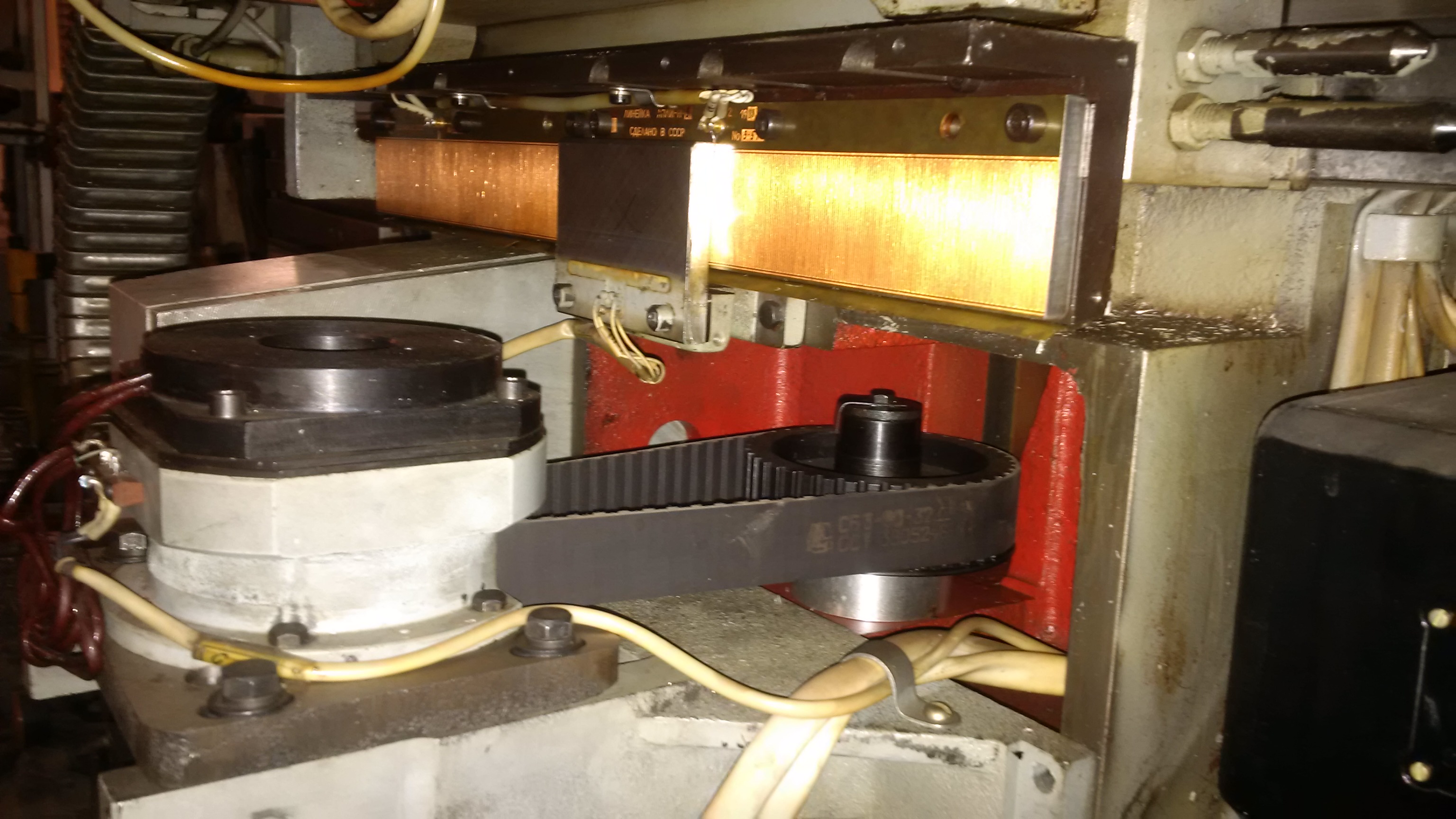

Duhas писал(а):
kravc писал(а):можно было бы обойтись без тормозной муфты на оси суппорта
у себя я ее не наблюдаю..
Вы уверены, что так и задумано?
Тормозная муфта (3659 просмотров) <a class='original' href='./download/file.php?id=165752&sid=52ac3bdc237473e68cc694048541469e&mode=view' target=_blank>Загрузить оригинал (816.28 КБ)</a>
Тормозная муфта

kravc писал(а):Почему решили остановиться на линейках? Чтоб не заморачиваться с индуктосинами? Есть ли у Вас паспорт на станок?
1.Дешевые, легко цепляются к Месе.
2. Да
3.Нет
По поводу гидравлики. Пока что солидарен с Андреем. в станке нет кишков для регулировки давления в линии гидроцилиндров, кроме того дросселя. В масло станции я пока не ковырялся, грязная очень, как там - не знаю. У Вас вроде же все чистое и перед глазами, может там какой перепускной клапанок стоит в этой линии.
Как по мне, так просто просится сюда отдельная от общей системы линия со своим насосом под управлением частотником, да с обратной связью по давлению.
на моем станке тормоза на моторе оси Z, кстати, нету.

Ну чистой она стала впоследствии, сейчас я прорабатываю алгоритмы управления вспомогательными узлами, чтоб впоследствии выбрать плк и пробовать воплощать в жизнь. чтоб не накосячить, мне кажется, я должен досконально понимать режимы работы всех узлов. Вы уж извините пожалуйста, что я настолько привязался к гидроподдержке, просто ее принцип я не могу понять до конца, если с разжимом и выплевыванием инструмента все немножко понятно, то непонятно, что делать с клапаном гидроподдержки. Когда его открывать? При запуске? Возможно, для фиксации оси в паре с тормозом, пока много вопросов
Добавлено:
Причем обратите внимание, клапан на гидроподдержке нормально заперт, вариантов заставить его ходить кроме как открыть нет. Далее он просто соединен с напорной линией, никаких его регулировок нет, а гидроаккумулятор работает на всю систему. Рабочим вариантом реально остается его(клапана) принудительное открытие при движении, либо открытие насовсем. Открытие при движении мне не нравится тем, что при открытии возможны толчки из-за утечек масла. Тогда остается вариант полного открытия при включении и удержания на всем промежутке времени работы, что скажет Андрей?
