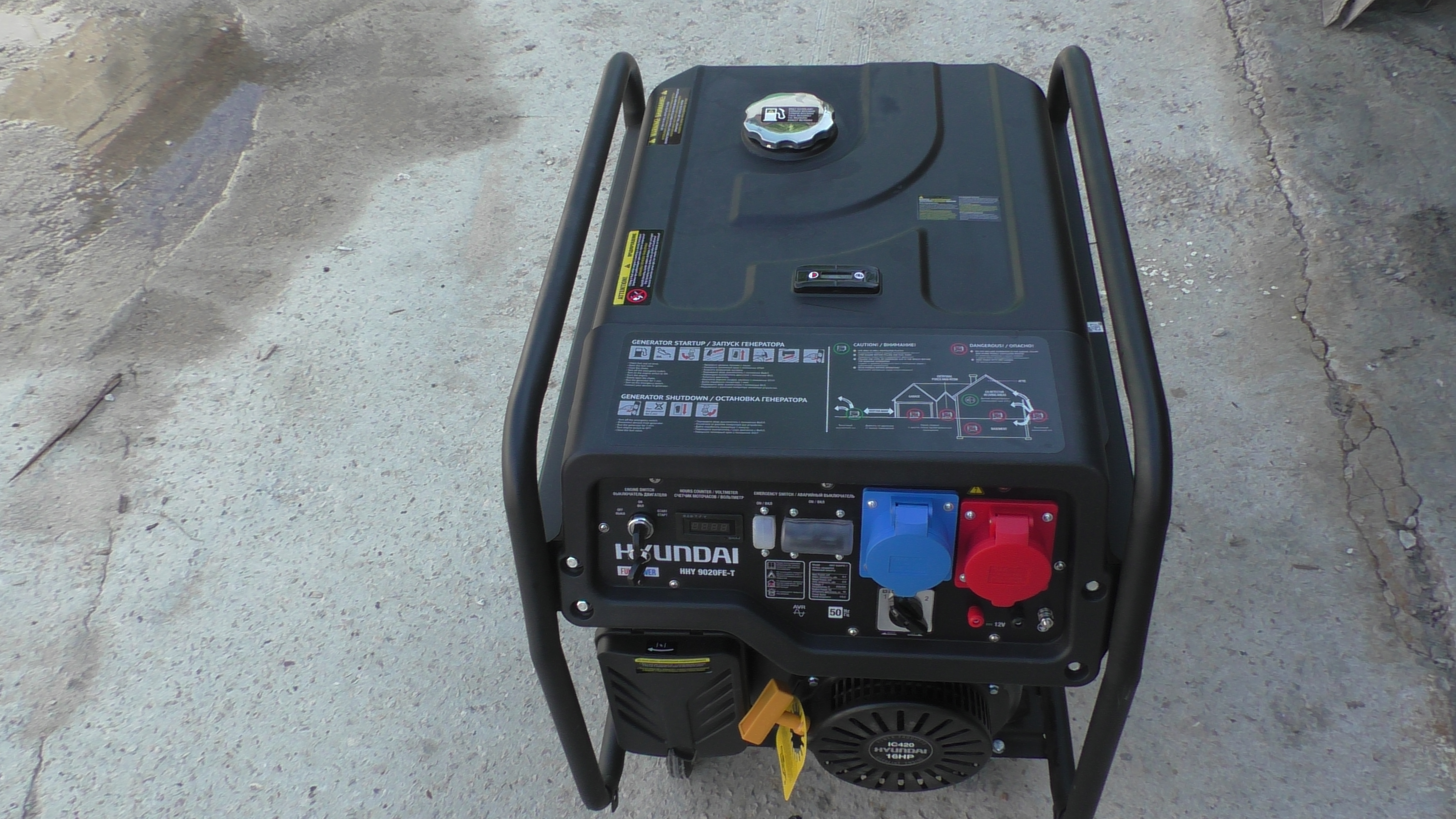

В общем, гена вчера пришел.
Вот какой в итоге взял:

На панели есть переключатель, им можно выбирать, куда выводить нагрузку - на однофазную розетку или на трехфазную.
Розетки только силовые, 220В - 32А, 380В - 16А, т.е. обычную бытовую вилку воткнуть некуда.

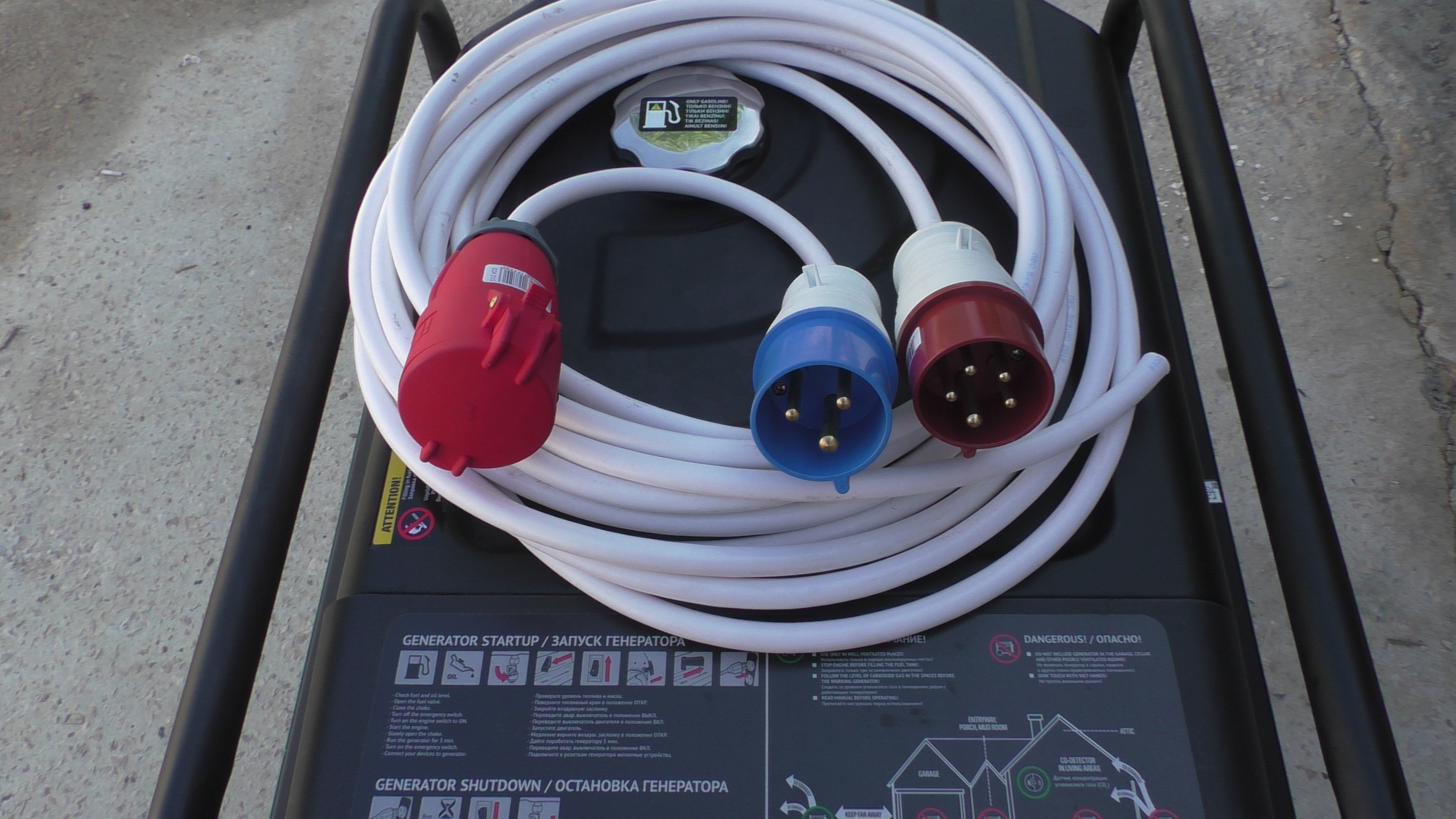

Прикупил так же кабеля 5*4, и розеток-вилок, дабы иметь возможность подключать все это дело.
Вот что собралось:

А вот как подключен генератор на 220:
S1560007.JPG (11504 просмотра) <a class='original' href='./download/file.php?id=164598&mode=view' target=_blank>Загрузить оригинал (4.75 МБ)</a>
Т.е. если нужно 3 фазы, подключаем красный разъем и переключаем провода в щите.
Проверил, компрессор тянет без проблем...
