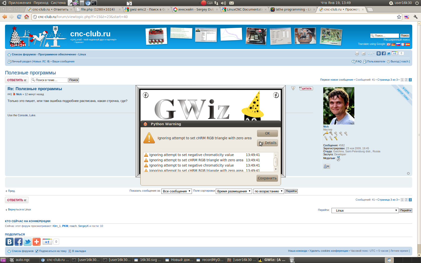

Только это пишет, или там ошибка подробнее расписана, какая строчка, где?

Nick писал(а):Только это пишет, или там ошибка подробнее расписана, какая строчка, где?
вот такая ошибка
Снимок-3.png (11367 просмотров) <a class='original' href='./download/file.php?id=3789&mode=view' target=_blank>Загрузить оригинал (361.79 КБ)</a>
и закрывается сразу

ставил из консоли
тоже ругнулся на питон
установил недостающие пакеты
работает

Хммм странно он вроде там с цветами не работает... А если его из консоли запустить, что пишет?

Nick писал(а):Хммм странно он вроде там с цветами не работает... А если его из консоли запустить, что пишет?
~$ gwiz
program_directory: /home/user16k30/emc2/nc_files
wizard root: /usr/share/gwiz/wizards
Ошибка сегментирования

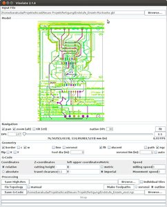

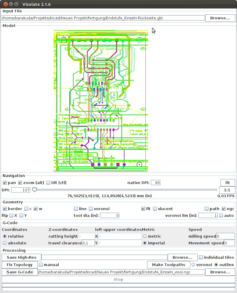

_taras_ писал(а):Для чистоты эксперимента тебе нужен Sprint layout 5 -тая версия (под вайном хорошо запускается). Эта програ фактически стандарт создания печатных плат.
Ребята, на мой взгляд стандартом надо делать KiCAD, из-за кроссплатформенности и свободной лицензии, а Abacom свой спринт ещё никому свободно не давал... В последней версии Ubuntu уже есть в репах pcb2gcode и Visotate.
Правда с Visolate я чёт так и не могу разобраться, выводит слишком много мусора...
