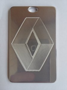

Вот такие поделки мы со станочком сделали :D
20200726_135219.jpg (5319 просмотров) <a class='original' href='./download/file.php?id=184375&mode=view' target=_blank>Загрузить оригинал (3.54 МБ)</a>
20200726_135231.jpg (5319 просмотров) <a class='original' href='./download/file.php?id=184376&mode=view' target=_blank>Загрузить оригинал (2.56 МБ)</a>
20200726_135245.jpg (5319 просмотров) <a class='original' href='./download/file.php?id=184377&mode=view' target=_blank>Загрузить оригинал (2.42 МБ)</a>
20200726_135300.jpg (5319 просмотров) <a class='original' href='./download/file.php?id=184378&mode=view' target=_blank>Загрузить оригинал (2.45 МБ)</a>

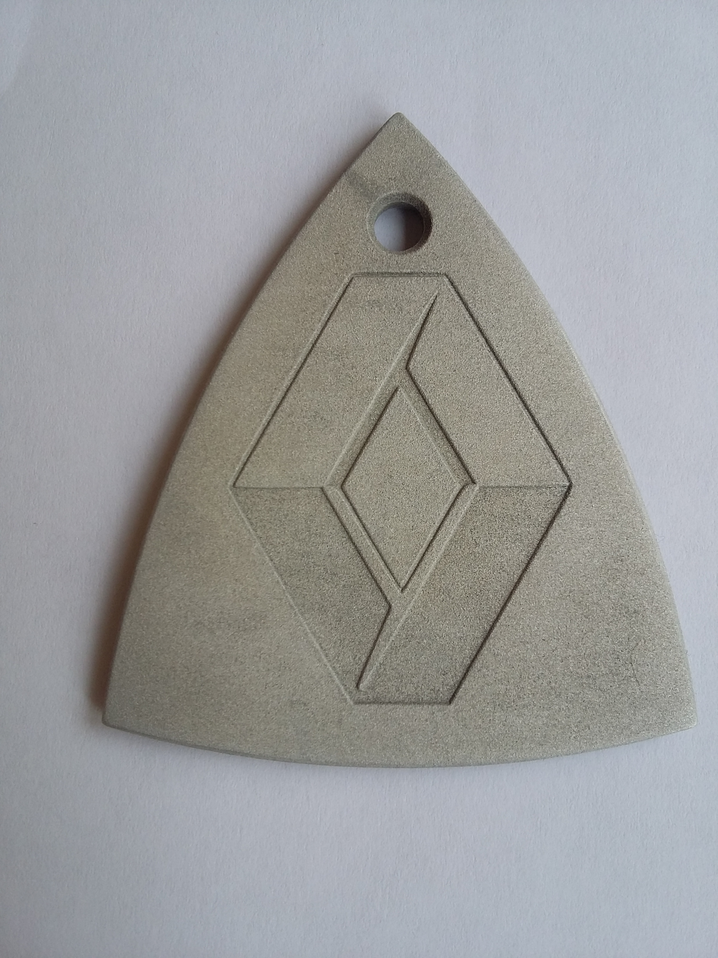

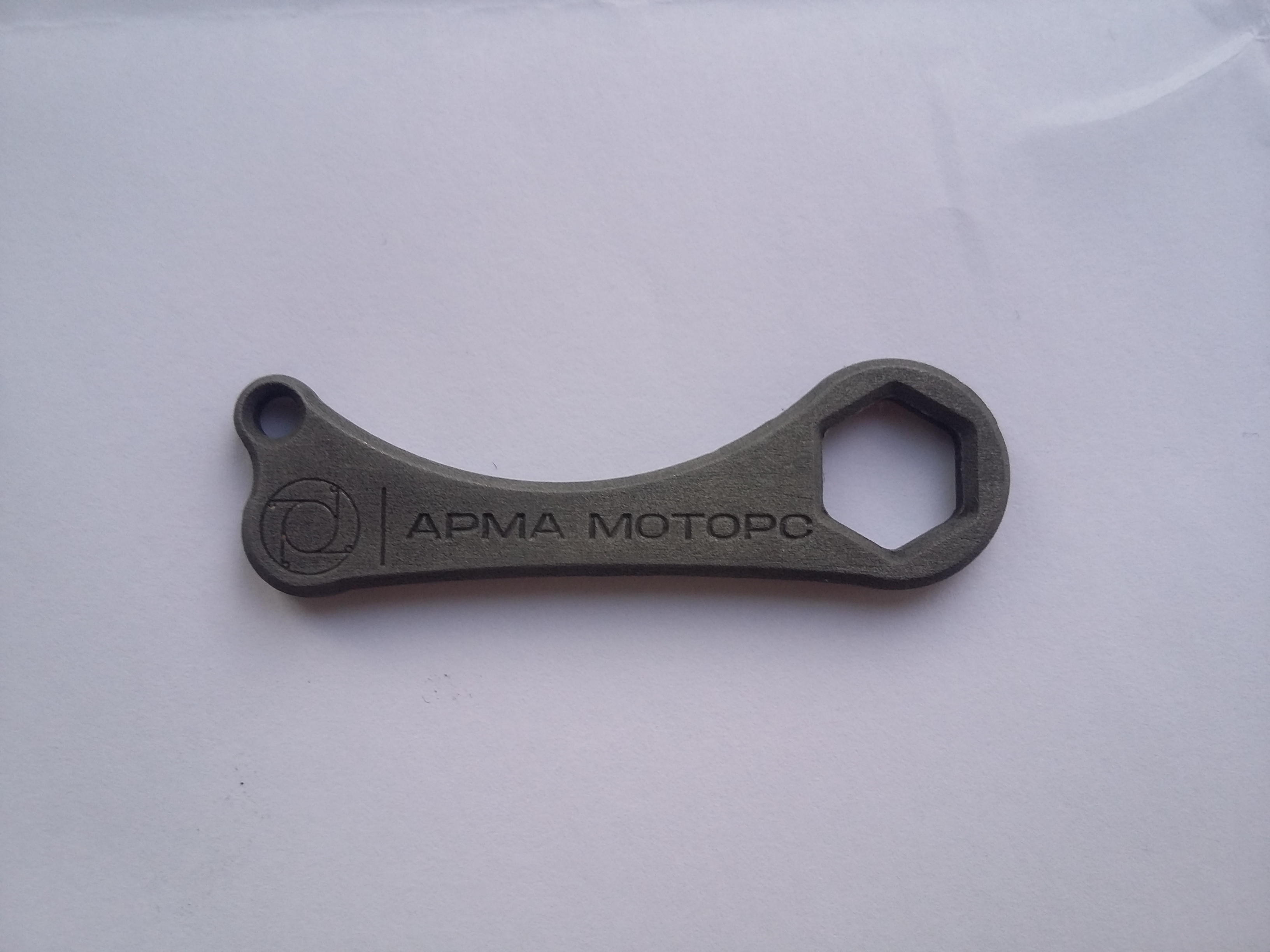

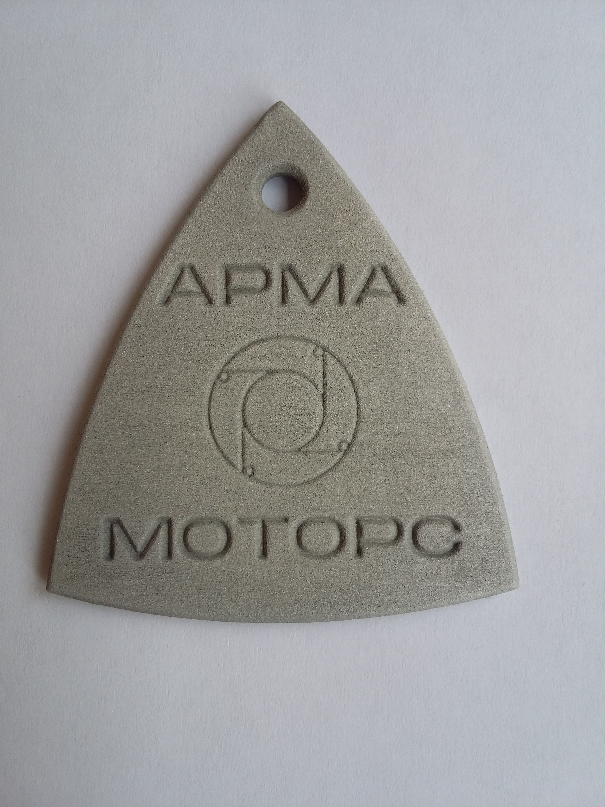

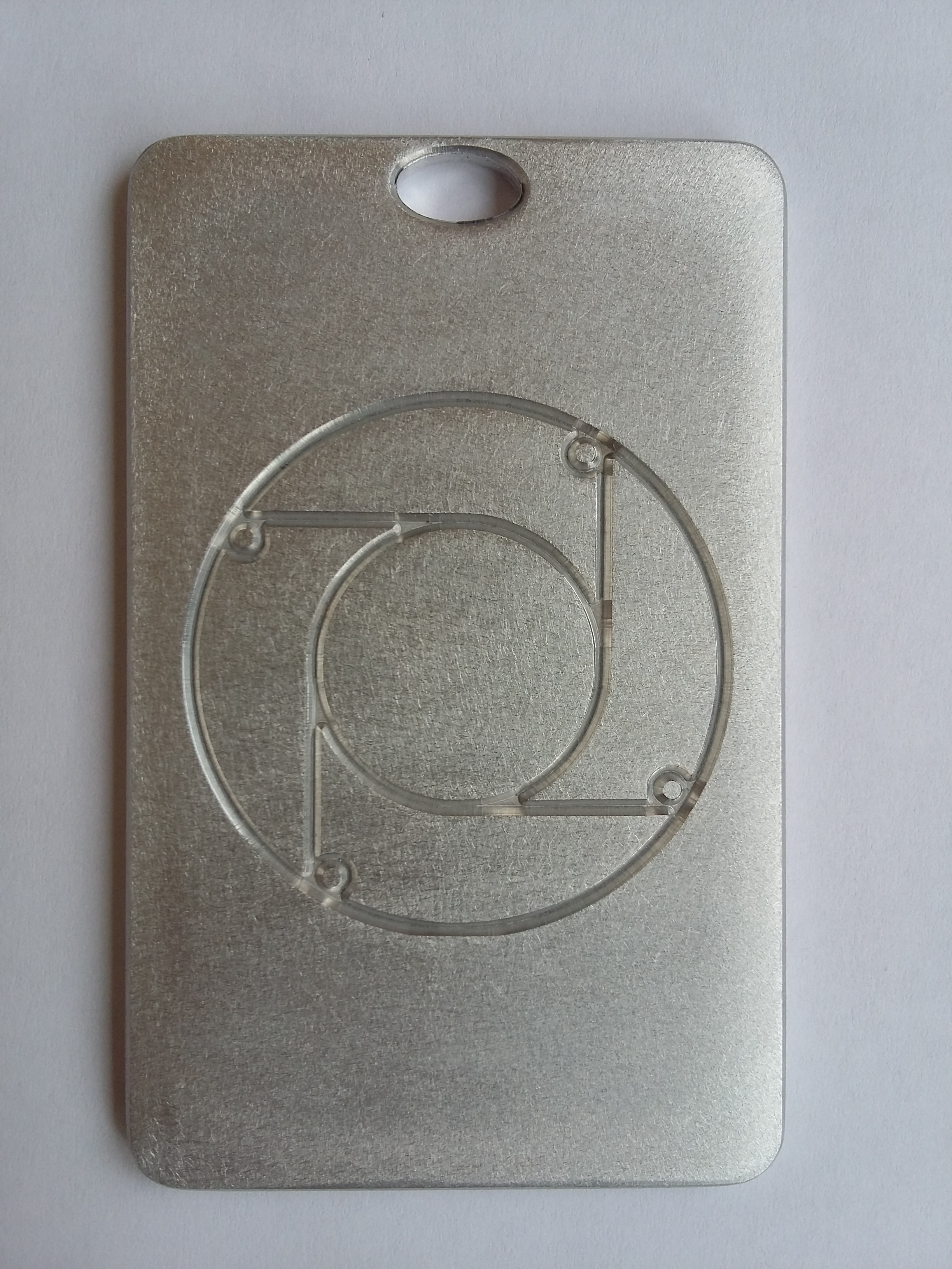

И еще брелок-ключик
20200729_192354.jpg (5281 просмотр) <a class='original' href='./download/file.php?id=184383&mode=view' target=_blank>Загрузить оригинал (1.56 МБ)</a>

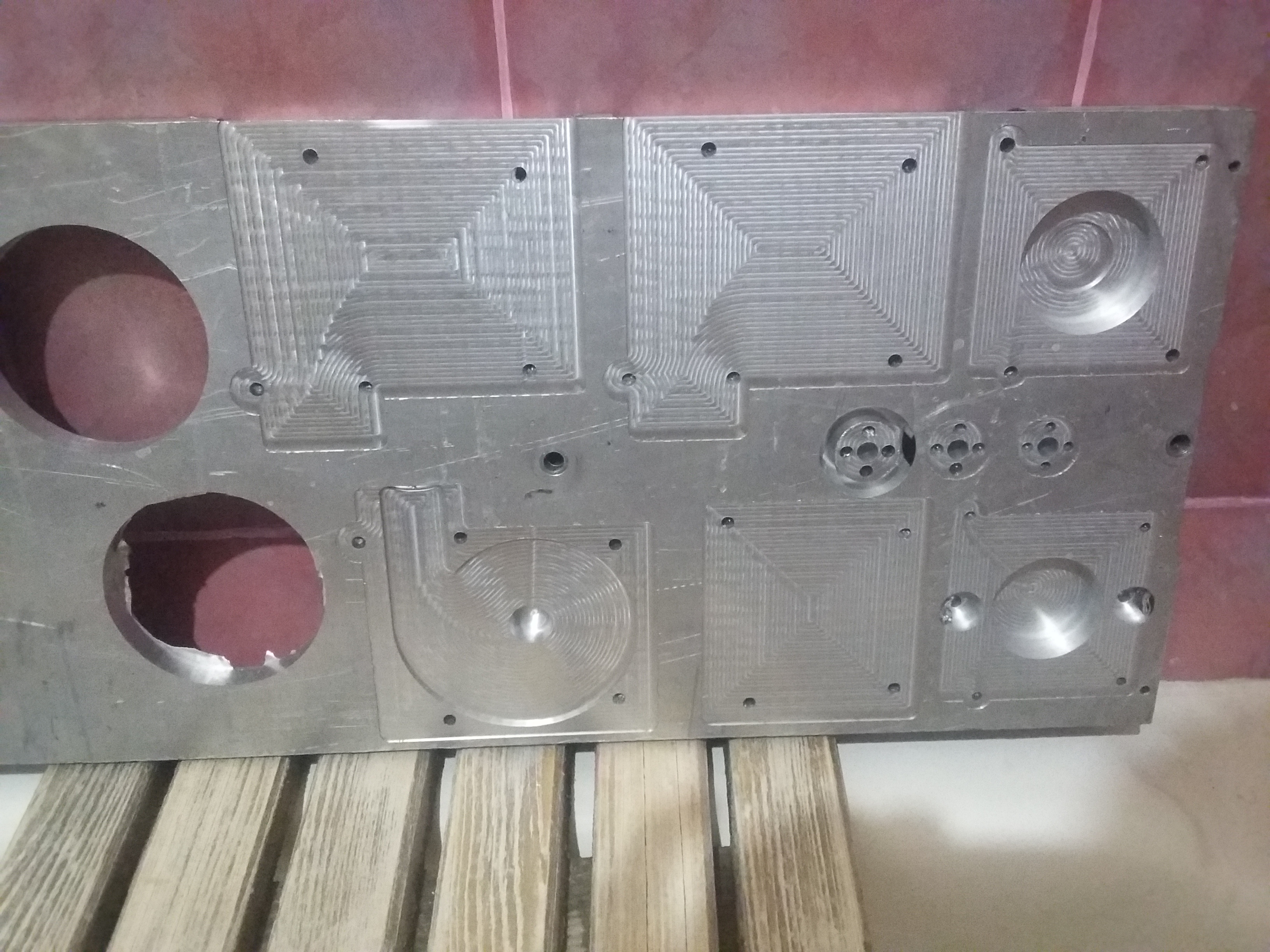

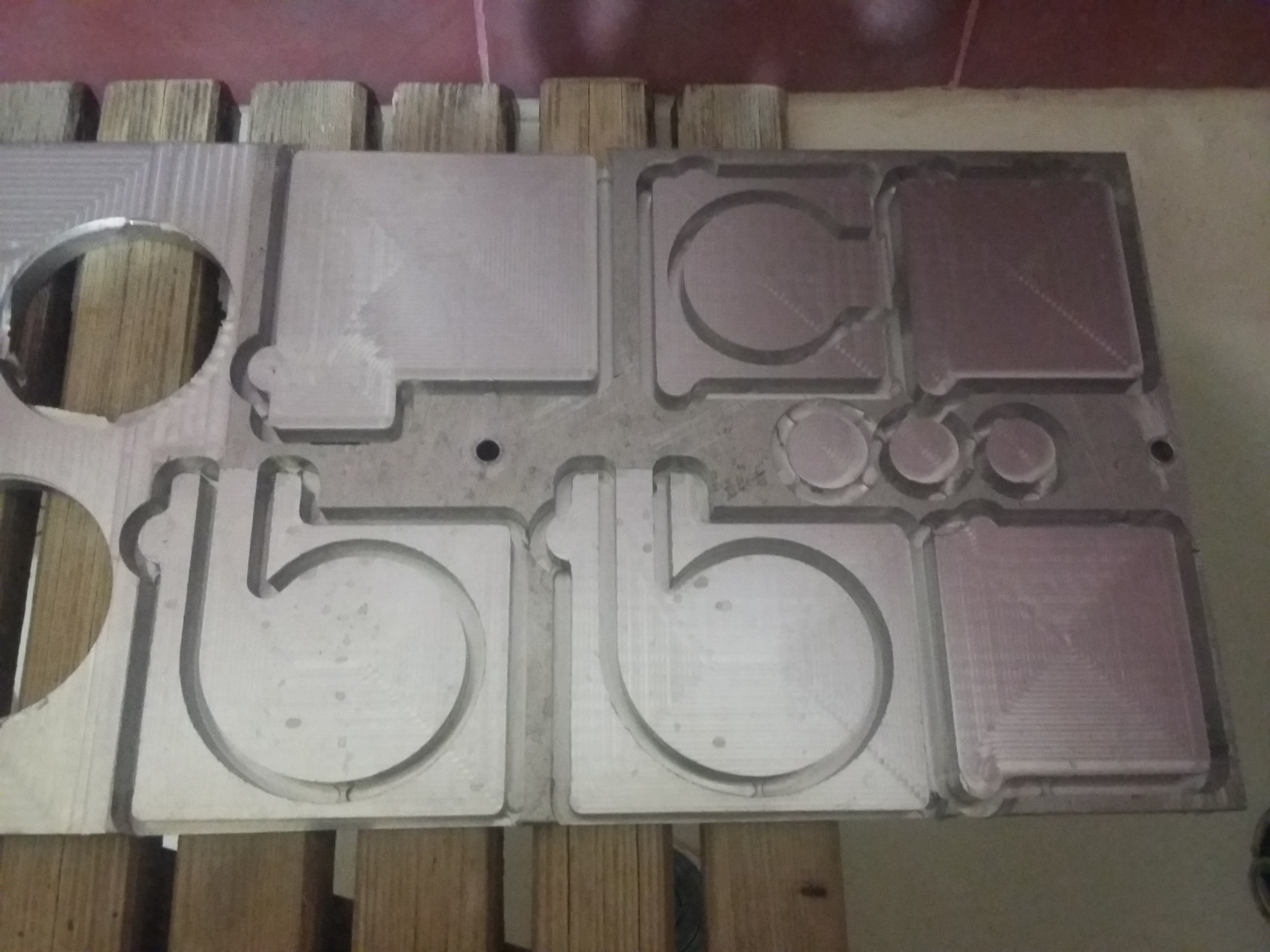

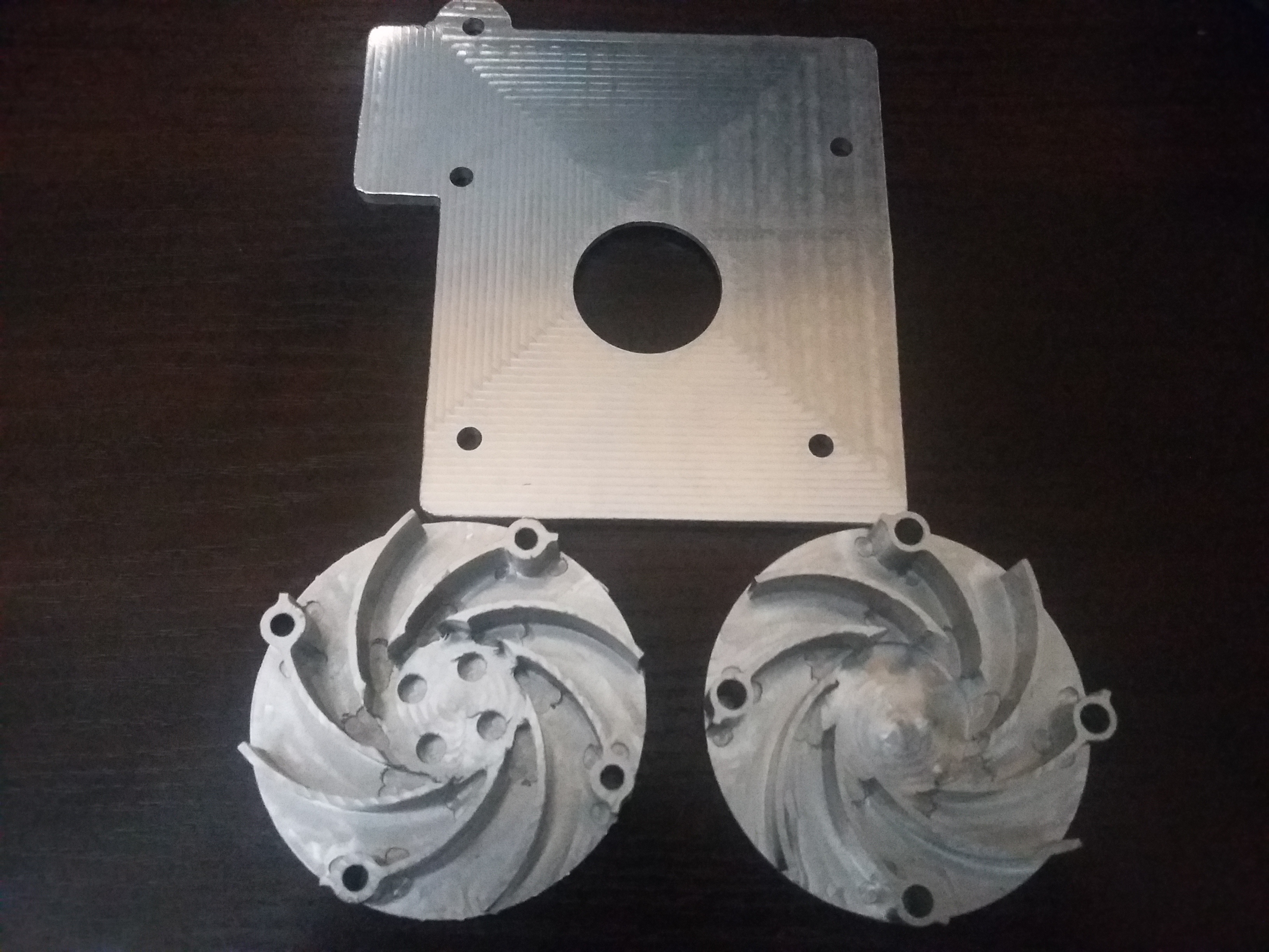

Мы со станком делаем насос. Ничего кроме листа Д16 толщиной 16мм не нашлось. Так что "я его слепила из того, что было"
20200802_224325.jpg (5105 просмотров) <a class='original' href='./download/file.php?id=184585&mode=view' target=_blank>Загрузить оригинал (2.27 МБ)</a>
20200802_224316.jpg (5105 просмотров) <a class='original' href='./download/file.php?id=184586&mode=view' target=_blank>Загрузить оригинал (2.55 МБ)</a>
20200802_224302.jpg (5105 просмотров) <a class='original' href='./download/file.php?id=184587&mode=view' target=_blank>Загрузить оригинал (2.22 МБ)</a>
