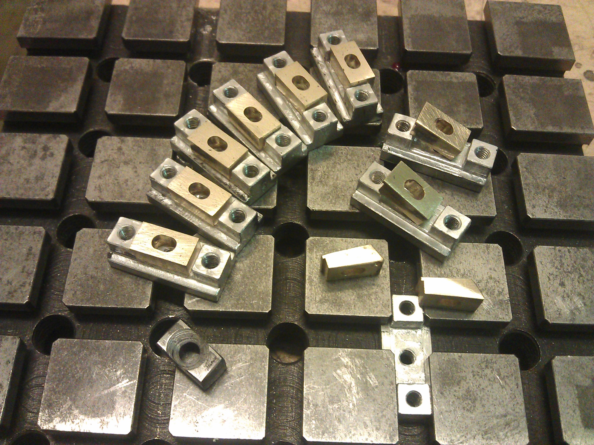

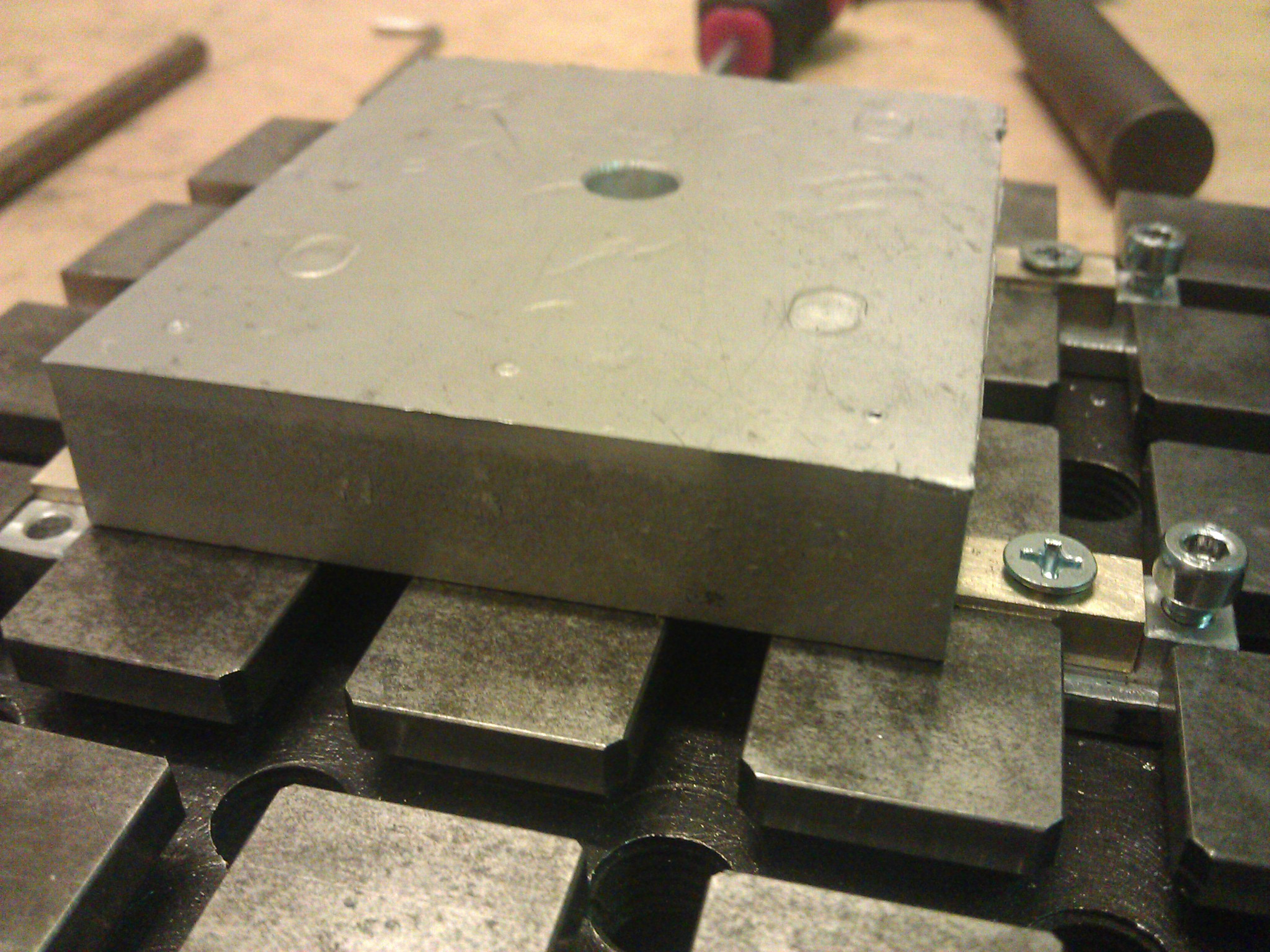

Во блин какая заразная тема эти крепёжики :)
Почитал я эту тему и тоже запилил десяток крепежей под усп8.
Правда с винтом крепёжным лажанул - сделал м4 а он слегка великоват, под такое мелкое надо м3, тогда головки утопить получится.
Осталось прикупить немного гужончиков и в бой :)

Re: торцевые прижимы по типу miteebite
А сами прижимы из чего?
Ershoff
Сообщения: 635
Репутация: 241
Откуда: Киев. Украина
Сообщение Ershoff »
ДыкЪ латунька.
Кстати, под М4 можешь сделать сам прижим шире. Ну точнее ту часть, которая в паз не заходит
Ershoff
Сообщения: 635
Репутация: 241
Сообщение Ershoff »
Да надо будет попробовать и такой вариант.

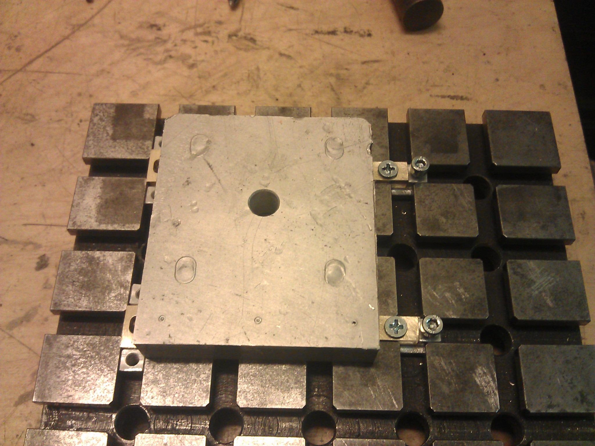

В целом с момента приобретения стола с Т- пазами http://www.cnc-club.ru/forum/viewtopic. ... 5&start=80
у меня включился режим - "даёшь много крепежей всяких и разных и вообще хватит шурупами к фанерке крепить" :hehehe:
