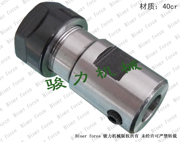

2. Покупаем штук 5 таких переходников под ER11 (цена в Китае по 8$)
D8_er11.jpg (3259 просмотров) <a class='original' href='./download/file.php?id=28238&mode=view' target=_blank>Загрузить оригинал (120.29 КБ)</a>
3. В хвостовике, что в п.1, делаем сильно подпружиненную шпонку, которая защелкнется при всовывании до упора в переходник и не даст ему соскакивать и проворачиваться. А при сильном высовывании - отщелкнется.
4. Размещаем 5 или более переходников с закрепленным в них инструментом в магазин.
5. Елозим :) . Всё!
Как думаете, заработает?

Еще болтиком подтянуть после замены , шарика только на тонкие гравера хватит
да и оправку надо сделать каленую шлифованную с зазором не более 0.02мм что-бы не разболтало на оборотах

konyshevk писал(а):правку надо сделать каленую шлифованную с зазором не более 0.02мм что-бы не разболтало на оборотах
Оправка может быть хвостовиком фрезы...
Но имхо со шпонкой не особо хороший вариант...

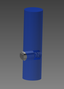

verser
Сообщения: 1853
Репутация: 1282
Откуда: Тбилиси
Re: Автосмена инструмента для цанги ER11
Сообщение verser »

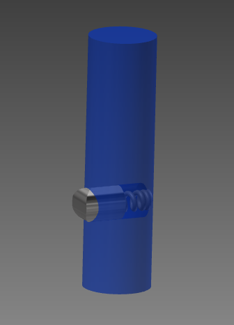

konyshevk писал(а): шарика только на тонкие гравера хватит
А может вот такая шпонка и небольшие фрезы удержит?
shponka.PNG (3236 просмотров) <a class='original' href='./download/file.php?id=28240&mode=view' target=_blank>Загрузить оригинал (22.69 КБ)</a>

Nick писал(а):Но имхо со шпонкой не особо хороший вариант...
Но он такой простой в реализации :)
Меня только беспокоит, не будет ли фреза "гулять" по высоте типа проседать вниз на 0.1-0.2 мм с этой шпонкой? Вверх так точно нет, там упор.

verser писал(а):Но он такой простой в реализации
Меня только беспокоит, не будет ли фреза "гулять" по высоте типа на 0.1мм с этой шпонкой?
И разлетится быстро и эксцентрик получишь, точнее дисбаланс... Кстати со шпонкой лучше доп втулку, которая шпонку поджимает (типо того как головки торцевые на ключах фиксируются).

Nick писал(а): ...разлетится быстро и эксцентрик получишь, точнее дисбаланс...
Разлетитья быстро от чего, нагрузок на фрезу?
Про дисбаланс хорошая мысль, надо ставить две шпонки, направленные в разные стороны.
