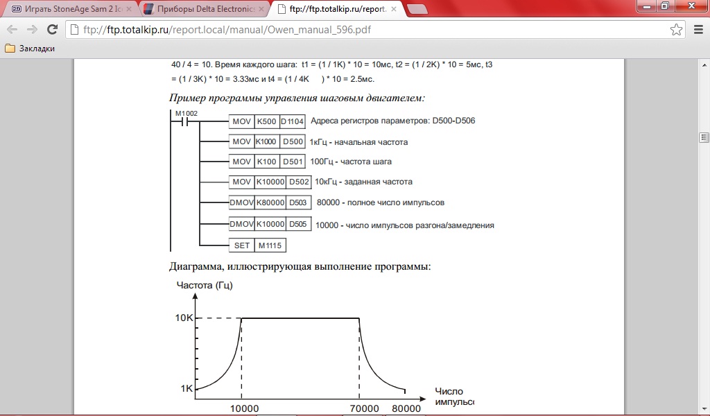

giraf_79, нужно примерно как калькулятор. Нажал на клаве 155мм пуск - ось проехала в эту позицию и все

Яб давно сделал подобное но не шибко понимаю как грамотно сделать разгон/торможение. То есть его нужно выставлять в настройках под разный вес оси. Себе когда делал станок который крутился шаговиком собрал это на PIC. Пробами и ошибками подобрал этот разгон и даже незнаю какое там ускорение крутиться и ладно.
Для нормального же контроллера нужно задал ускорение как это делается в Мач и ЕМС и МК сам генерит шаги. Как это сделать я незнаю

Ну это ж обычная математика: скорость - это частота импульсов, ускорение - изменение скорости. Далее в МК реализуется перестраиваемый генератор - алгоритмов полно под разные типы МК.

Такой вариант ускорения и торможения устроит?aftaev писал(а):Для нормального же контроллера нужно задал ускорение как это делается в Мач и ЕМС и МК сам генерит шаги. Как это сделать я незнаю
Это умеет Delta.

А в мач линии все прямые, под ровным углом вверх прямо и под углом вниз (если не ошибаюсь)Тима писал(а):Такой вариант ускорения и торможения устроит?
