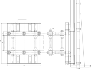

Ось Y будет из профиля 80*40, в 27 сообщении моей темы чертеж каретки на профильной трубе которая и будет осью Y,и еще вопросик,как смазывать и чем подшипники в каретках,и нужно ли смазывать саму направляющую?

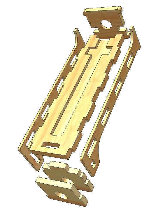

Спасибо,посмотрел.Вот начертил ось Z,вид спереди только с направляющими,вид сбоку с держателем шпинделя,последний будет на отдельном чертеже,в разборе каждая деталь,т.к. он будет склеиваться из фанеры с вырезанными пазами для качественной склейки.Жду коментариев и приступлю к выпиливанию и сборке

ИМХО лучше рельсы перевесить на саму ось Z, а каретки закрепить на Y - тогда будет меньше висячей фанеры.
Кстати, может будет проще вместо фанеры просто сварить прямоугольник из стальной трубы?

Спасибо за совет,перечерчу.А двигатель тогда тоже на ось Z крепить?и если из стальной трубы то тоже каретки на на Y крепить?

Если шпиндель будет висеть прямо на каретках, то все равно. А если как сейчас на длинной палке, то можно и повернуть. Просто в таком виде все это выглядит как большой "пинцет", на котором будет теряться жесткость.

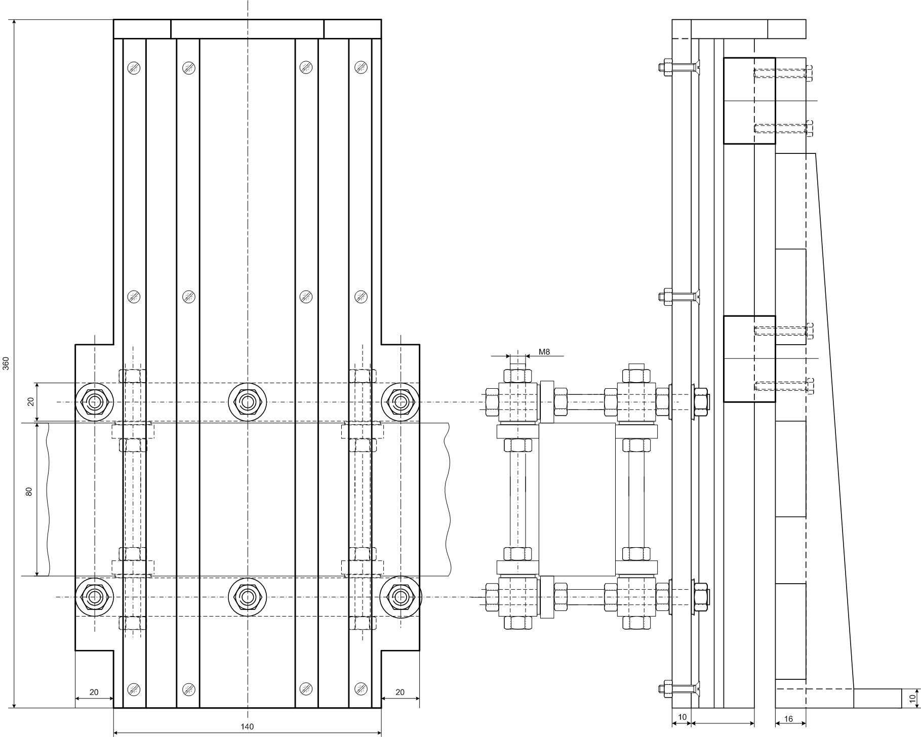

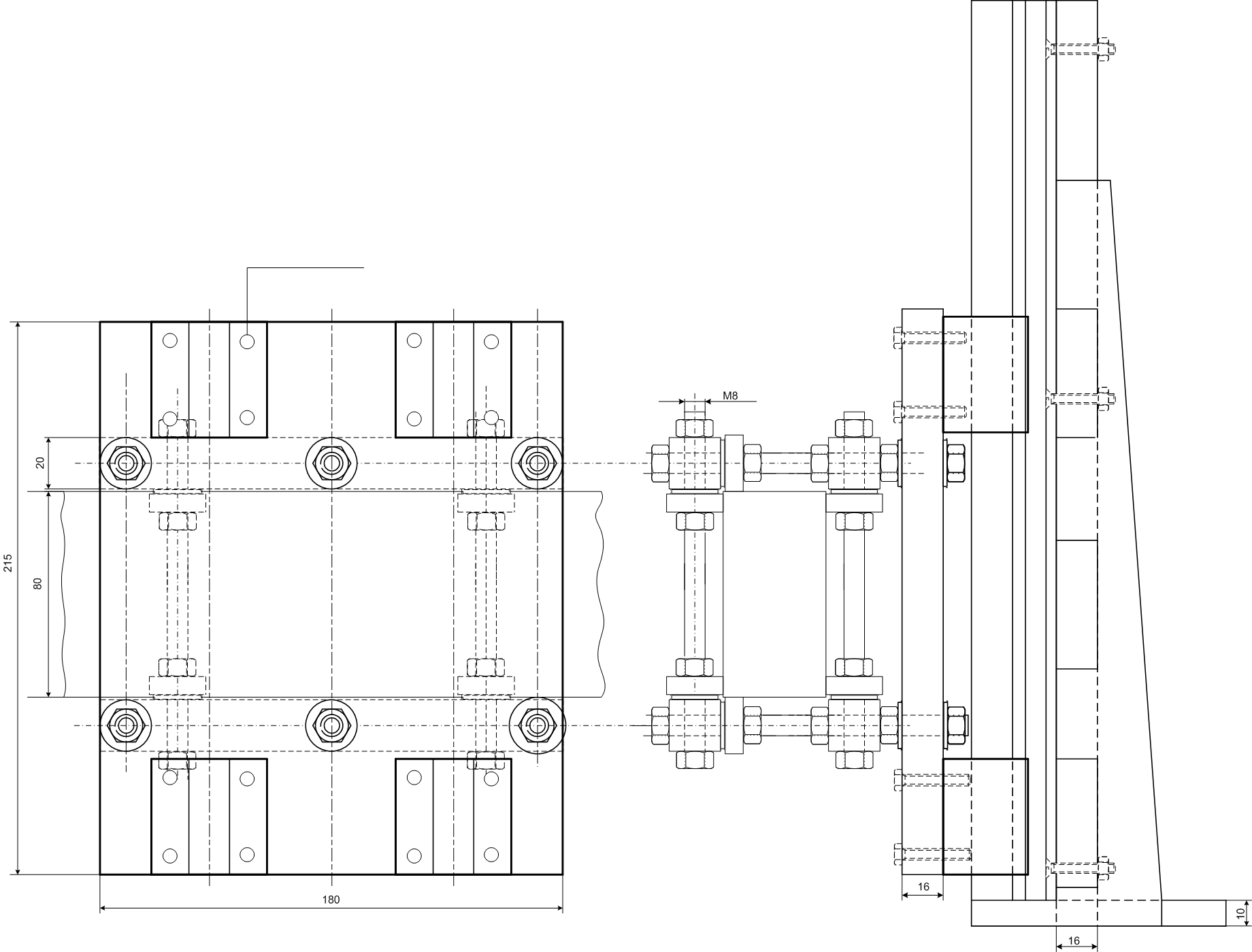

Перечертил,так теперь двигатель на ось Z крепить придется?или в этом нет ничего страшного?ход оси получается 120мм,я думаю этого для меня более предостаточно.

Поставь на вал шкив, а двиг отнеси на каретку У. И гайки по центру убери - мешать будут валу.

На верхнем конце вала ШВП ставить не двигатель с муфтой, а шкив. Двиг ставить уже на саму каретку У и связывать с валом ремнем. Заодно и редуцировать.vall198230 писал(а):Никак не могу представить как это будет
можно вместо одного по центру запузырить два со смещением от оного. Т.е. чтобы вал шел между ними.vall198230 писал(а):для большей прочности по центру хотелось бы оставить

Как я все это вижу:
1 вариант: на оси Y рельсы, шпиндель на каретках - нижний срез пластины с рельсами определяет высоту обрабатываемой заготовки. Чтобы получить максимальную высоту заготовки необходимо нижний срез пластины с рельсами выравнять по нижнему срезу каретки Y. В этом случае получаем большой вылет шпинделя при работе на нижнем пределе. Шпиндель не закрепить за нижнюю его часть.
2 вариант: на оси Y каретки, шпиндель на длинной пластине с рельсами - нижний срез шпинделя выравниваем по нижнему срезу пластины с рельсами. В этом случае высота заготовки определяется кареткой. Шпиндель закреплен по всей длине.
