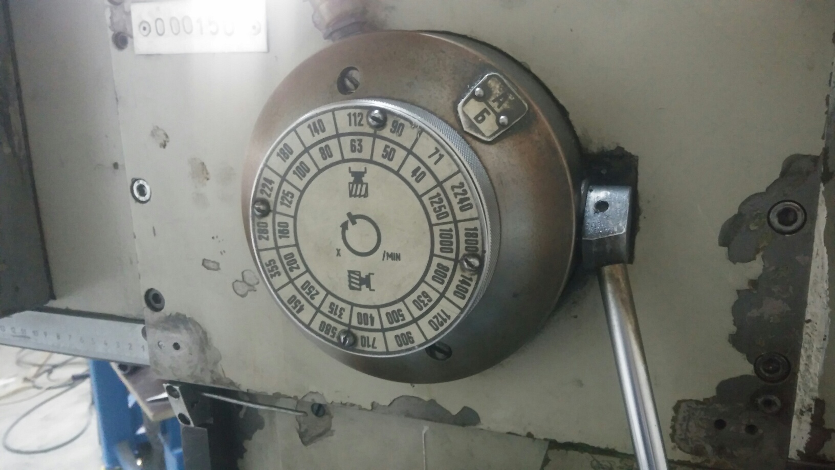

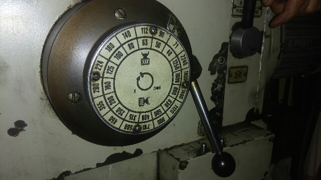

Фото селектора переключения скоростей шпинделя.
tmp-cam-361409003.jpg (4626 просмотров) <a class='original' href='./download/file.php?id=163888&mode=view' target=_blank>Загрузить оригинал (100.36 КБ)</a>
tmp-cam--545313636.jpg (4626 просмотров) <a class='original' href='./download/file.php?id=163889&mode=view' target=_blank>Загрузить оригинал (375.57 КБ)</a>

Спасибо большущее за помощь!!!
Фото селектора очень помогли!
Со снятием вала всё оказалось несколько сложнее, но это действительно уже на отдельную тему потянет)
