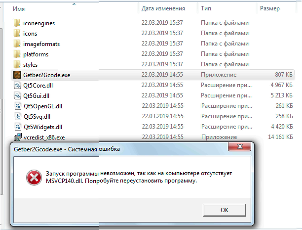

Шляпа с запуском программы на W7 x32, не находит длл-ку.
П.С. не у всех по умолчанию стоит Visual Studio 2015 с этой длл :problem:
Шляпа.png (6119 просмотров) <a class='original' href='./download/file.php?id=159541&mode=view' target=_blank>Загрузить оригинал (64.3 КБ)</a>

xvovanx писал(а):Шляпа с запуском программы на W7 x32, не находит длл-ку.
Там "редиска" лежит в корне. Больше ни чего не нудно.
Я даже сейчас её вижу над ошибкой.

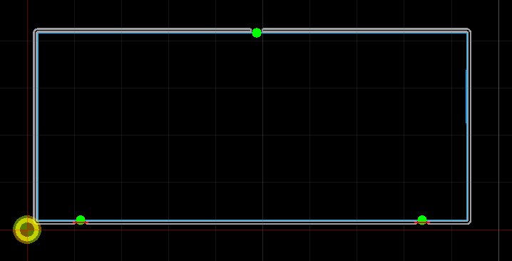

Re: Grber2GCode
Блин, а если мне нужна только сверловка и обрезка, какой общий порядок действий?
А вот обычно с коперкамом делал так: вывожу гербера слоев, вывожу гербер с контуром, вывожу экзелон со сверловкой. Дальше гружу все это. До сверловки пока не добрался, залип на контуре. G2G оконтуривает мою линию контура (масло масляное прям) как дорожку, т.е. обходит фрезой снаружи и внутри. Как дать ему понять, что мне нужно только контур обрезать?

Re: Grber2GCode #3
Люди сидят на форуме но не читают его.
Мосты липнут только к выбранным.
Баг давно был справлен и всё перезалито.

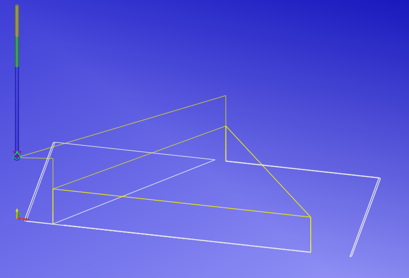

И траектория с мостами выглядит так:
brdg2.PNG (5883 просмотра) <a class='original' href='./download/file.php?id=160208&mode=view' target=_blank>Загрузить оригинал (12.38 КБ)</a>
brdg.PNG (5883 просмотра) <a class='original' href='./download/file.php?id=160207&mode=view' target=_blank>Загрузить оригинал (97.49 КБ)</a>

N1X писал(а):И траектория с мостами выглядит так:
Спасибо. Очень странно, проверю.
По поводу архива можно качать только экзешник или выбрать папку и нажать скачать яндекс сам в архив запакует.
П.С.
Действительно криво. Попробую сегодня поправить. На простых квадратах при отладке работало.

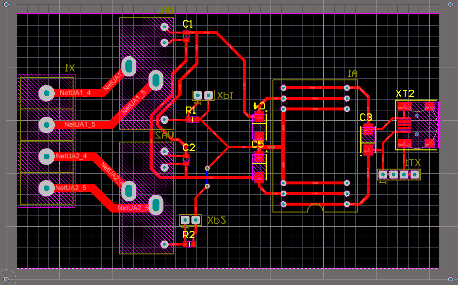

А еще такой вопрос, а со слотовыми отверстиями не планируется работа?
Я рисую платы в альтиуме, не знаю как у других реализовано. Он позволяет создать продолговатые отверстия, и при экспорте сверловки выводит их отдельным файлом. Формат в общем-то похож, только добавлены команды М15 и М16 для опускания/поднятия инструмента. Вот к примеру так выглядит плата:
slot.PNG (5875 просмотров) <a class='original' href='./download/file.php?id=160220&mode=view' target=_blank>Загрузить оригинал (88.3 КБ)</a>
У датчиков тока (прямоугольники один над одним) силовые ноги не круглые, отверстия соотв тоже.
Вот так выводится файл фрезеровки:

Coppercam кстати тоже шлет лесом с этим файлом.
Ну а на текущий момент я так понял можно создать свои апертуры на доп слое и по ним фрезернуть?

N1X писал(а):А еще такой вопрос, а со слотовыми отверстиями не планируется работа?
Планируется. Пока могу лишь посоветовать костыльное решение:
Сделать фрезу чуть меньше диаметром чем ширина пада через кнопку эдит, а фрезеровать фактическим.
