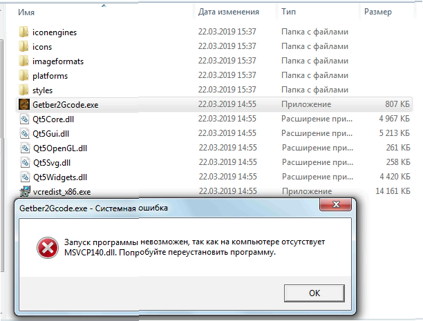

Шляпа с запуском программы на W7 x32, не находит длл-ку.
П.С. не у всех по умолчанию стоит Visual Studio 2015 с этой длл :problem:

xvovanx писал(а):Шляпа с запуском программы на W7 x32, не находит длл-ку.
Там "редиска" лежит в корне. Больше ни чего не нудно.
Я даже сейчас её вижу над ошибкой.

Сообщения: 3310
Re: Grber2GCode
X-Ray писал(а):Там "редиска" лежит в корне.
разобрались. ;)
