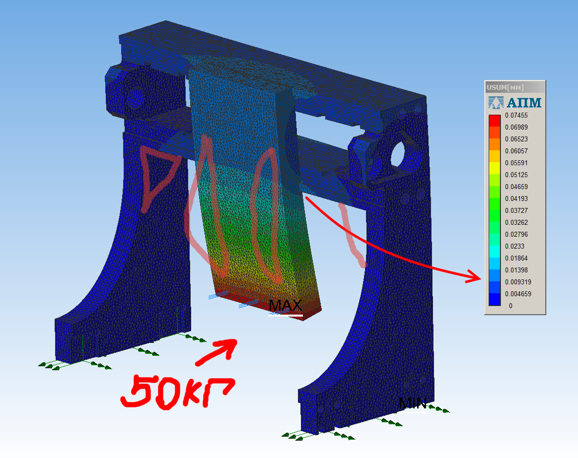

Жесткости не хочешь добавить?
Попробуй, а потом погни.
Уголки под балку портала ну и ребра на пластину Z
На эпюрах можно еще точки максимальных напряжений посмотреть - там обычно ребра и ставятся.

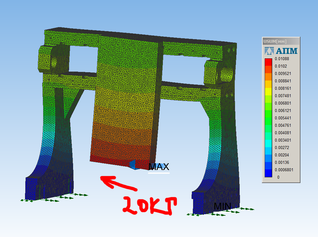

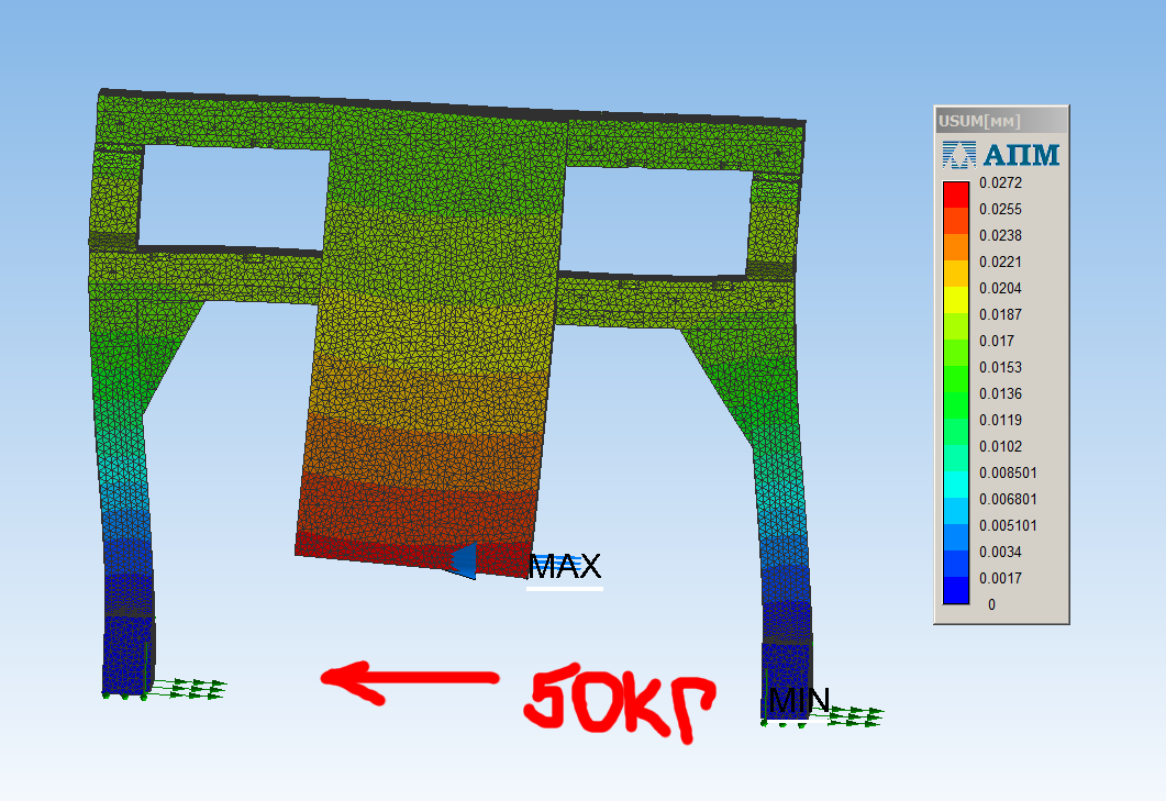

ScrewDriver писал(а):Уголки под балку портала ну и ребра на пластину Z
Затея не лишена смысла. Таки имеем ощутимый результат с двух небольших укосин. Аж целых 7 микрон при толщине укосины 30мм.
