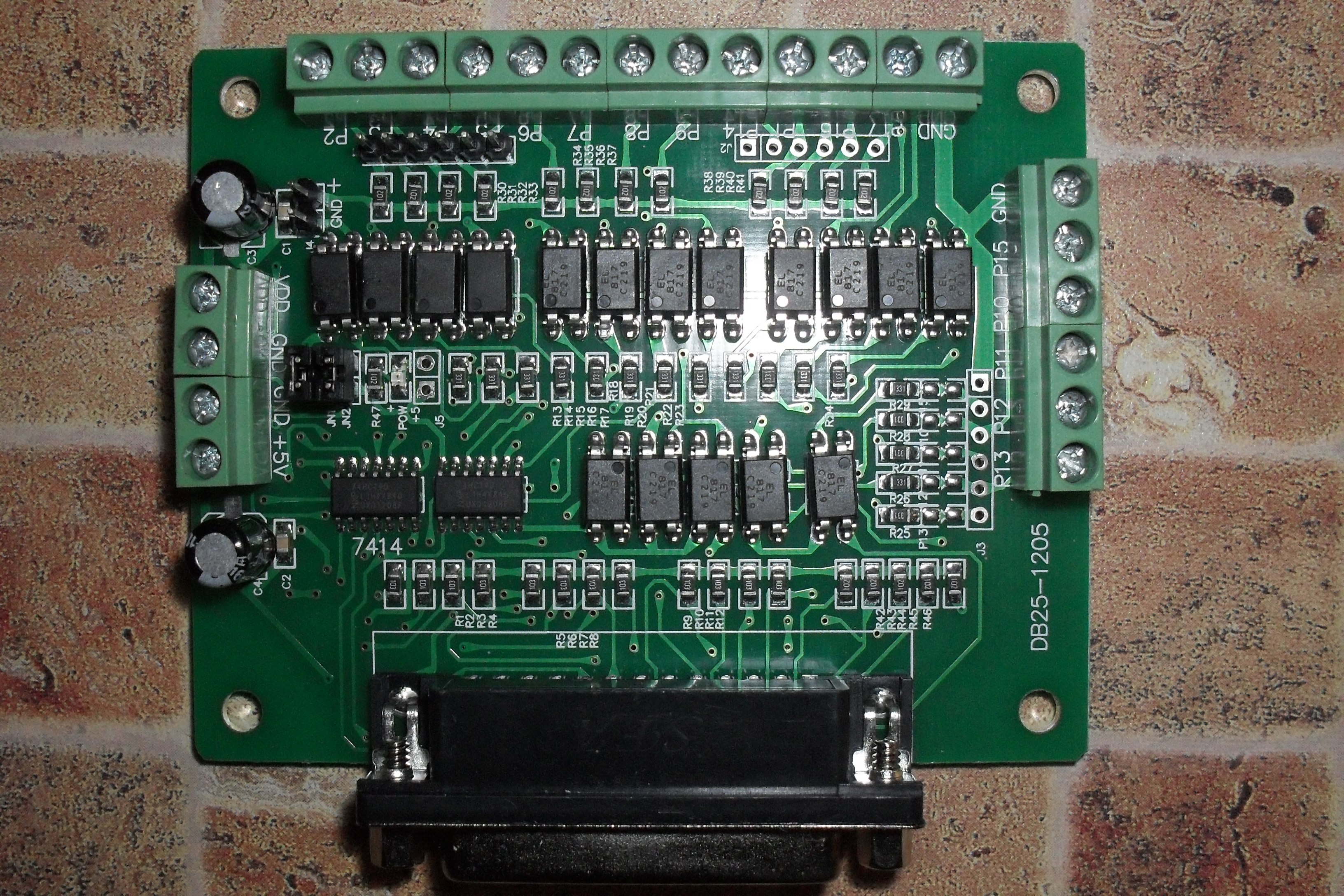

Ворон226 писал(а):Что и требовалось доказать.
Осталось только выяснить - КАКОЙ контроллер на самом деле.
Cам по себе тип выходного каскада выяснить можно экспериментом - поключить к выходу резистор 2..5 кОм на питание, подать на вход сначала высокий, потом низкий уровни, посмотреть, будет ли переключение на выходе. Если да - это открытый коллектор n-p-n ключа или двухтактный, если нет - p-n-p ключа. Уточнить можно переподключением резистора на землю - если выход переключаться будет, это p-n-p ключ. Двухтактный переключаться будет при любом способе подключения резистора - хоть на питание, хоть на землю.
Но здесь можно определить и по фотке - это оптроны EL817, у них n-p-n транзистор на выходе, он и выступает в качестве ключа с открытым коллектором. Но почему-то там есть и резисторы 100 Ом на питание (смотрю самую длинную планку с выходными зажимами), зачем они там? Мне кажется, лишние. Все равно ведь входы драйвера подключаться будут.

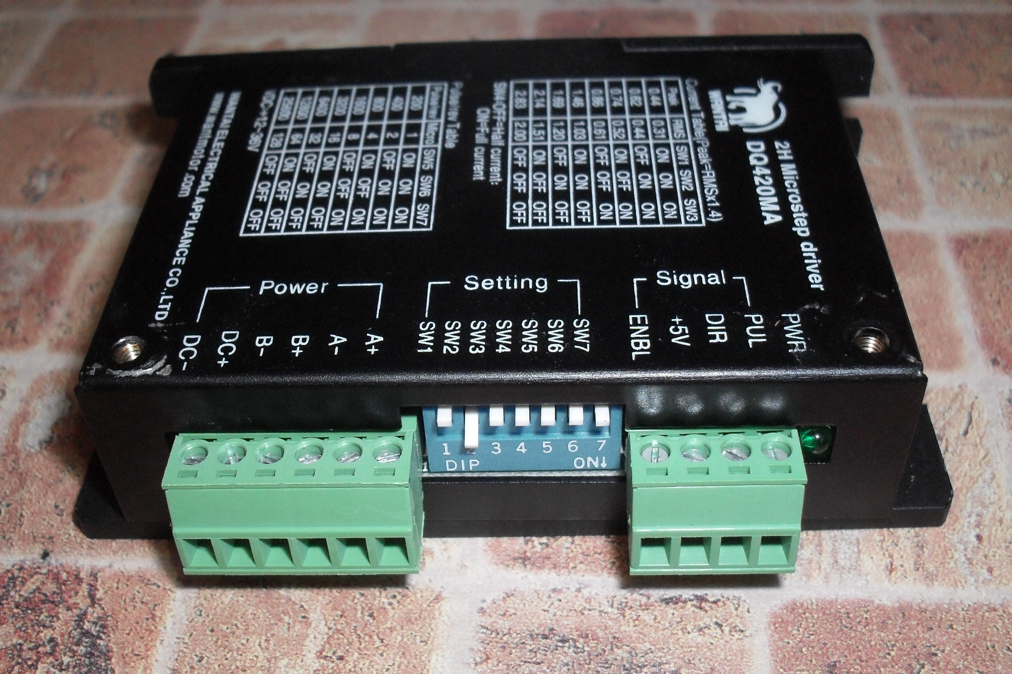

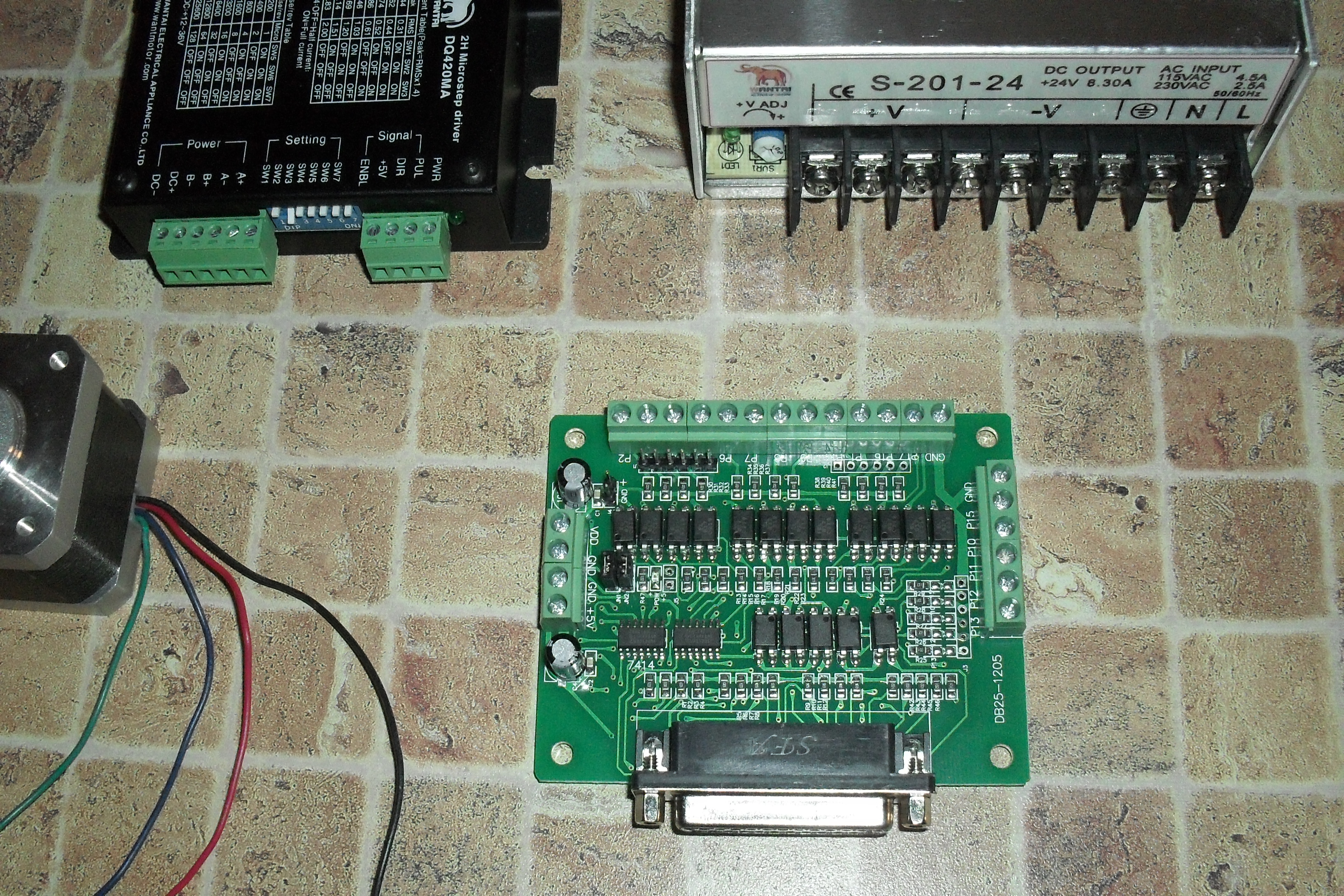

подскажите пожалуйста как это скомутировать?
как это соединить чтобы оно заработало? (7100 просмотров) <a class='original' href='./download/file.php?id=10047&mode=view' target=_blank>Загрузить оригинал (3.59 МБ)</a>
PC Breakout Board DB25-1205 (7100 просмотров) <a class='original' href='./download/file.php?id=10048&mode=view' target=_blank>Загрузить оригинал (3.58 МБ)</a>
Stepper Motor Driver DQ420MA  (http://ru.wantmotor.com/ProductsView.asp?id=273&amp;pid=82) (7100 просмотров) <a class='original' href='./download/file.php?id=10049&mode=view' target=_blank>Загрузить оригинал (3.53 МБ)</a>
Stepper Motor Driver DQ420MA (http://ru.wantmotor.com/ProductsView.asp?id=273&pid=82)
Power Supply Single Output 200W S-200-24 (http://ru.wantmotor.com/ProductsView.asp?id=266&amp;pid=90) (7100 просмотров) <a class='original' href='./download/file.php?id=10050&mode=view' target=_blank>Загрузить оригинал (3.66 МБ)</a>
Power Supply Single Output 200W S-200-24 (http://ru.wantmotor.com/ProductsView.asp?id=266&pid=90)
Stepper Motor Driver DQ420MA (7100 просмотров) <a class='original' href='./download/file.php?id=10051&mode=view' target=_blank>Загрузить оригинал (3.54 МБ)</a>

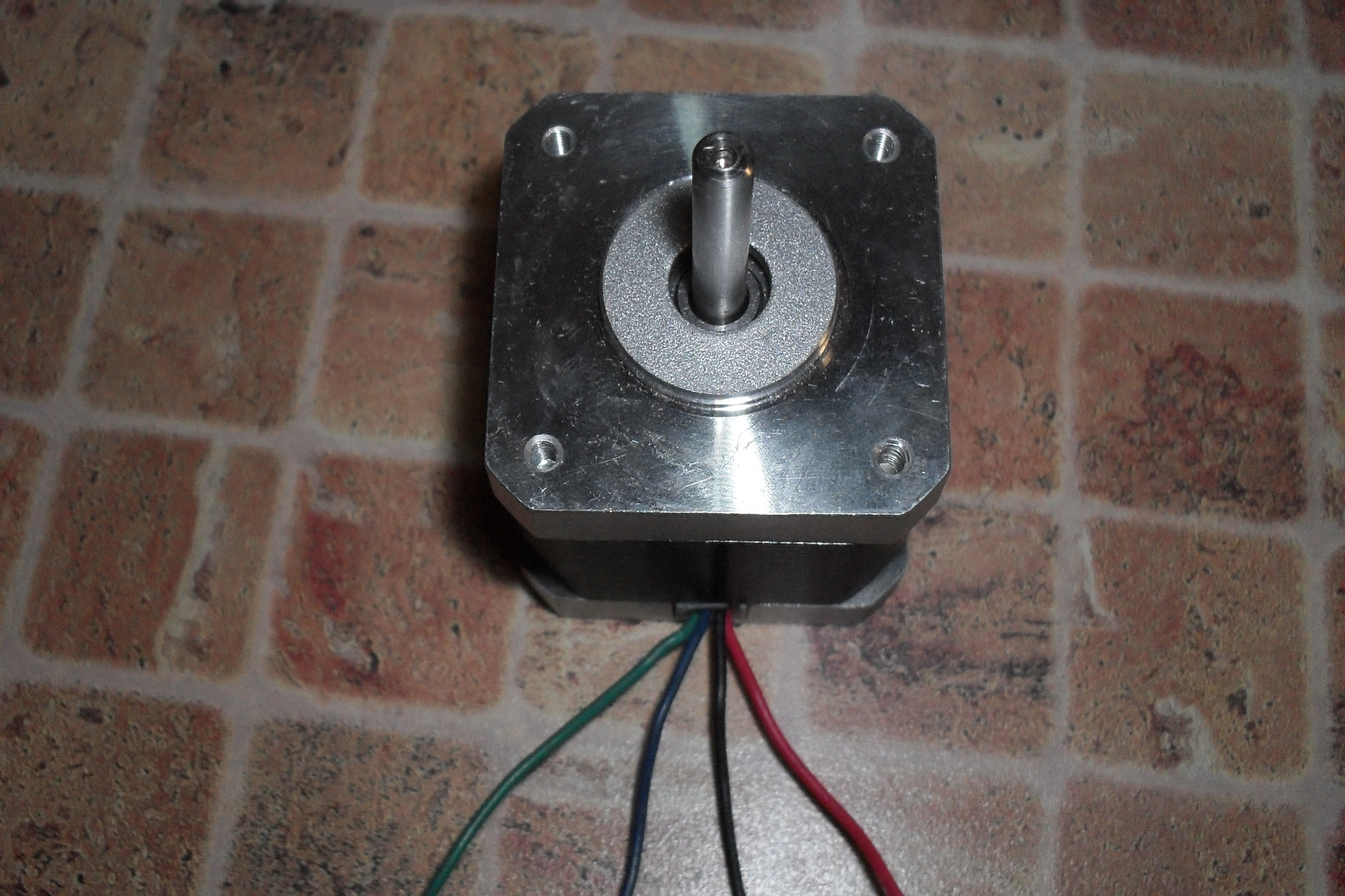

Hybrid stepping motor 42BYGHW (http://ru.wantmotor.com/ProductsView.asp?id=155&amp;pid=75&amp;sid=80) (7100 просмотров) <a class='original' href='./download/file.php?id=10052&mode=view' target=_blank>Загрузить оригинал (3.45 МБ)</a>
Hybrid stepping motor 42BYGHW (http://ru.wantmotor.com/ProductsView.asp?id=155&pid=75&sid=80)
Re: Подключение драйверов к контроллеру
Двигатель, обмотки к A+A-B+B- драйвера,
breakout +5 на +5 драйвера,
dir, pul, enable к пинам на breakout, которые выводят dir, step и enable соответственно.
+-DC драйвера на блок питания.

а где на breakoutЕ выводы на dir, step и enable?
Инструкция есть от него?
Тогда делаем так:
пины, которые на фотографии сверху используем для подключения драйверов номера скорее всего соответствуют пинам LPT, скажем,
p2 - общий Enable
p3 - X PUL
p4 - X DIR
p5 - Y PUL
p6 - Y DIR
и т.д.
Те разъемы, которые справа - это входы, на них потом можно будет датчики привесить.

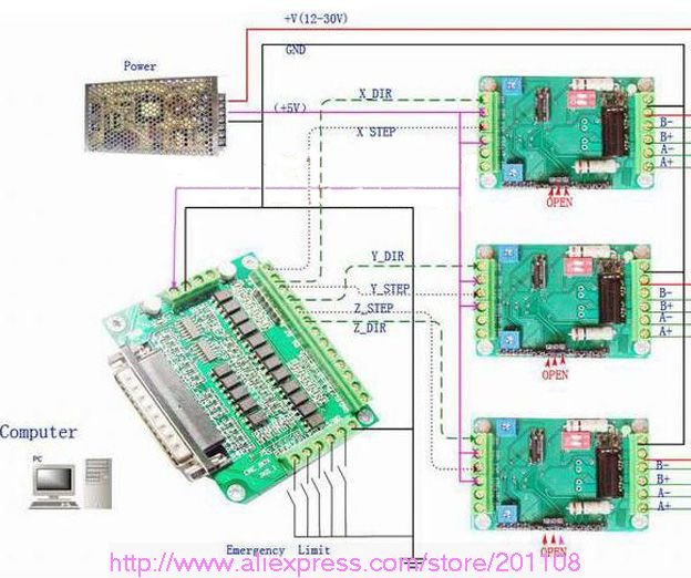

Хотя, нет, погоди...
На +5 контроллера надо подать +5 вольт от источника питания... в принципе, наверное можно взять от бп компа. Ну и потом этот +5 подавать в драйвера.

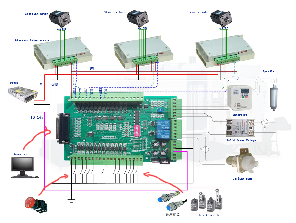

Вот есть схема как надо все проводами соединять:
Только на твоем блоке питания нет +5В, поэтому его надо с другого места взять. И землю оттуда же. Т.е. землю и +5 на контроллер берешь из компа.
278729726_623.jpg (7047 просмотров) <a class='original' href='./download/file.php?id=10091&mode=view' target=_blank>Загрузить оригинал (71.02 КБ)</a>

на первое письмо вантмотору мне прислали вот это вроде.ткните носом откуда куда должно идти подключение
mach3_board_2.png (7045 просмотров) <a class='original' href='./download/file.php?id=10092&mode=view' target=_blank>Загрузить оригинал (534.77 КБ)</a>
Делай как на фото выше.
Перед включением сфотографируй, все и выложи сюда на проверку :)

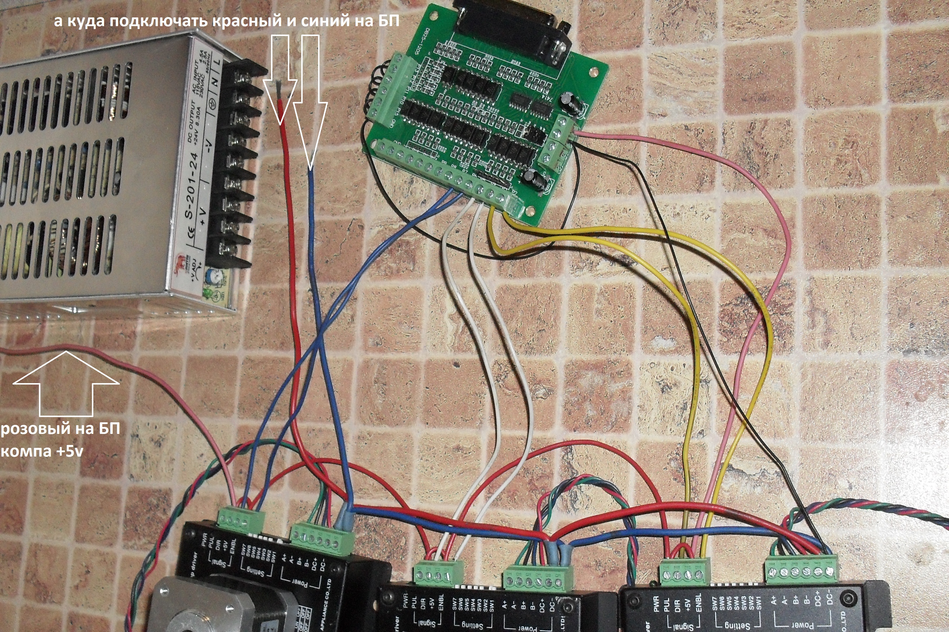

Сообщение murdered »
NICK а как мне из бп компа взять +5 на 3драйвера и 1контроллер? хватит сил у бп и как это скомутировать,из одного вывода паралельно соеденить на 4 и подключить?)))
Хватит, там токи должны быть маленькие - это питание только для логики.
Из одного на все 4 можно.
murdered
Сообщения: 75
Зарегистрирован: 11 окт 2012, 21:33
Репутация: 4
Настоящее имя: дмитрий горин
Откуда: г.Долгопрудный Московская обл.
Nick писал(а):Делай как на фото выше.

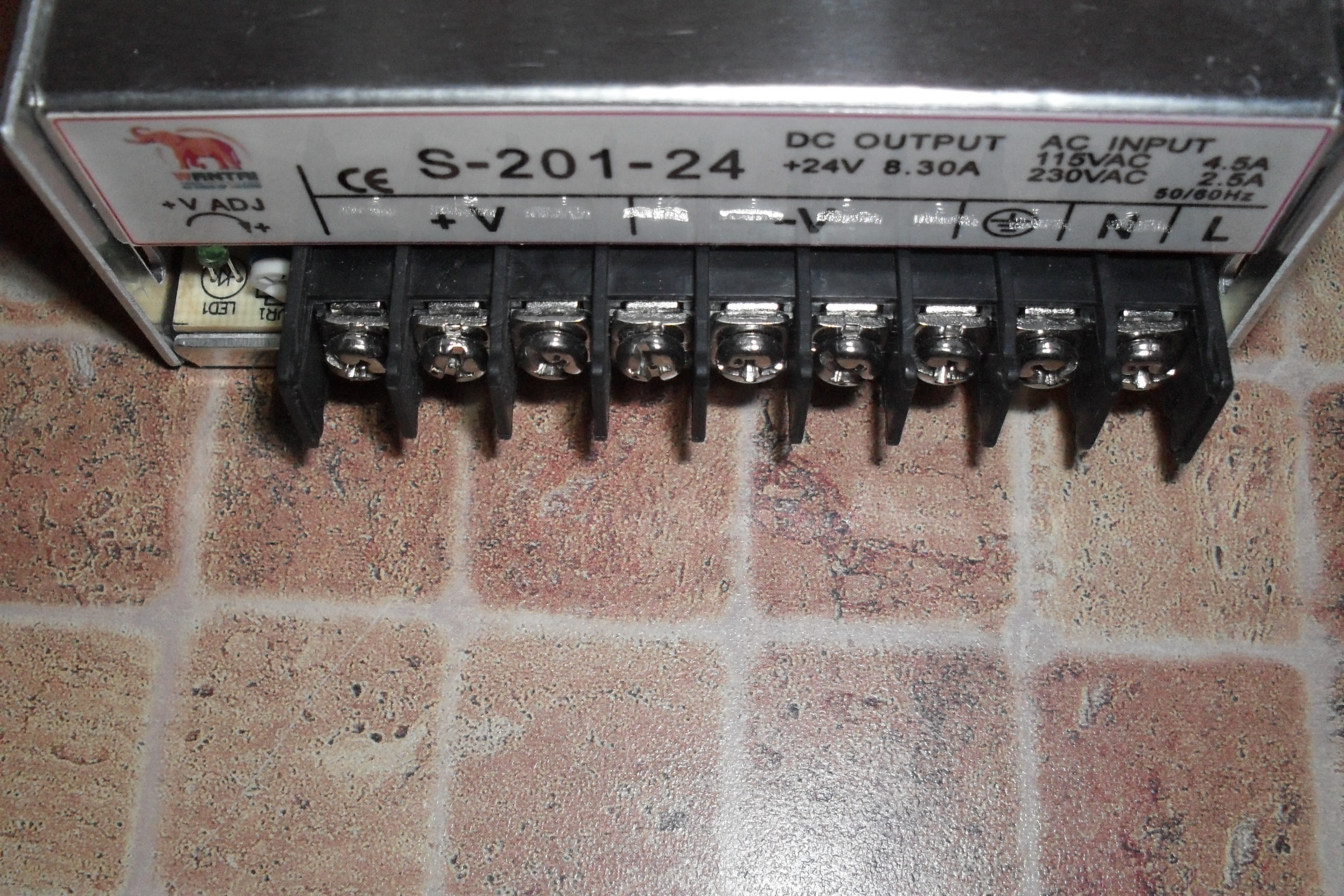

фот.jpg (7017 просмотров) <a class='original' href='./download/file.php?id=10185&mode=view' target=_blank>Загрузить оригинал (2.84 МБ)</a>
че то я не разобрался куда на БП плюс с минусом прикручивать? и куда сетевой кабель))
Смотри, на блоке питания выходы подписаны
Если смотреть слева -направо, то 1,2,3 это +
4,5,6 это -
7 заземление
8 сеть нулевой
9 сеть фаза
murdered

nik1 писал(а):Смотри, на блоке питания выходы подписаны
4,5,6 это -
7 заземление
8 сеть нулевой
9 сеть фаза
спасибо!вообще я так и подумал)) зачем три вывода на 24v?или я неправильно подключил питание 24v на драйвера ?нужно же параллельно? а у меня последовательно
3 вывода для удобства подключения.
От каждого драйвера свой провод до блока питания.
Вообще, обычно рекомендуют разводить питание "звездой" - от каждого драйвера отдельная пара проводов на БП - это позволяет снизить взаимные помехи.
Цепочкой (как сейчас сделано) соединять не советуют.
