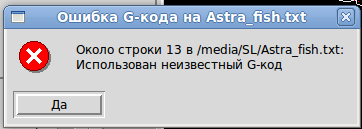

Кнопку которую я предложил http://www.cnc-club.ru/forum/viewtopic. ... 183#p39362 с успехом использую под Mach3, а как ее в EMC2 приспособить? Скрипты готовые есть? Под Mach и под WinPc NC я делал программы с помощью Vectric Aspire с автоматической сменой инструмента, хотя инструмент менял в ручную. Постпроцессор под EMC2 в Vectric Aspire не имеет автосмены инструмента. Программу пробовал загрузить, ругается на код T1M06! Хотелось бы реализовать так, чтобы по завершении работы шпиндель останавливался, программа ожидала смены инструмента, после смены компенсация длины инструмента и запуск дальше, в общем как в Mach3 или WinPc NC.

Nick писал(а):T1M06 - нормальный код. Как именно ругается?
Вот так
Снимок.png (2057 просмотров) <a class='original' href='./download/file.php?id=8540&mode=view' target=_blank>Загрузить оригинал (12.4 КБ)</a>
Re: Датчик касания по Зет.
И тогда сам файл c Gкодом приложи... Может там какая-нибудь буква не английская?

Вот кусок начала программы, программа сделана под Mach с автоматической сменой инструмента, в Mach инструмент менял руками, программа работает по первому инструменту указанному в программе, доходит до смены, останавливает шпиндель,переезжаем в любое удобное место для смены инструмента, меняем инструмент, едем в любое место заготовки, обнуляем ось Z, жмем старт, программа медленно возвращается в место где был остановлен шпиндель и начинает работу следующим инструментом. Вот на это N140T2M06 ругается EMC2
( Profile 2 )
( File created: понедельник, Октябрь 01, 2012 - 01:24 )
( for Mach2/3 from Vectric )
( Material Size)
( X= 300.000, Y= 400.000 ,Z= 0.500)
(Toolpaths used in this file:)
(Profile 2)
(Profile 1)
(Tools used in this file: )
(2 = Engrave {20' 0.5 mm Tip Dia})
(1 = Engrave {20' 0.5 mm Tip Dia})
N120G00G21G17G90G40G49G80
N130G71G91.1
N140T2M06
N150 (Engrave {20' 0.5 mm Tip Dia})
N160G00G43Z20.000H2
N170S12000M03
N180(Toolpath:- Profile 2)
N190()
N200G94
N210X0.000Y0.000F300.0
А вот кусок кода сделанный под EMC2, автоматическая смена инструмента отсутствует, обратите внимание как сейчас записан код G21 G40 G49 M6 T1, на это EMC2 молчит, при запуске программы, предлагает установить инструмент с номером 1
Ругается не на T2M06, а на G71 в предыдущей строке:
N130G71G91.1
Если его убрать, то все работает. А для чего он нужен, это G71?
