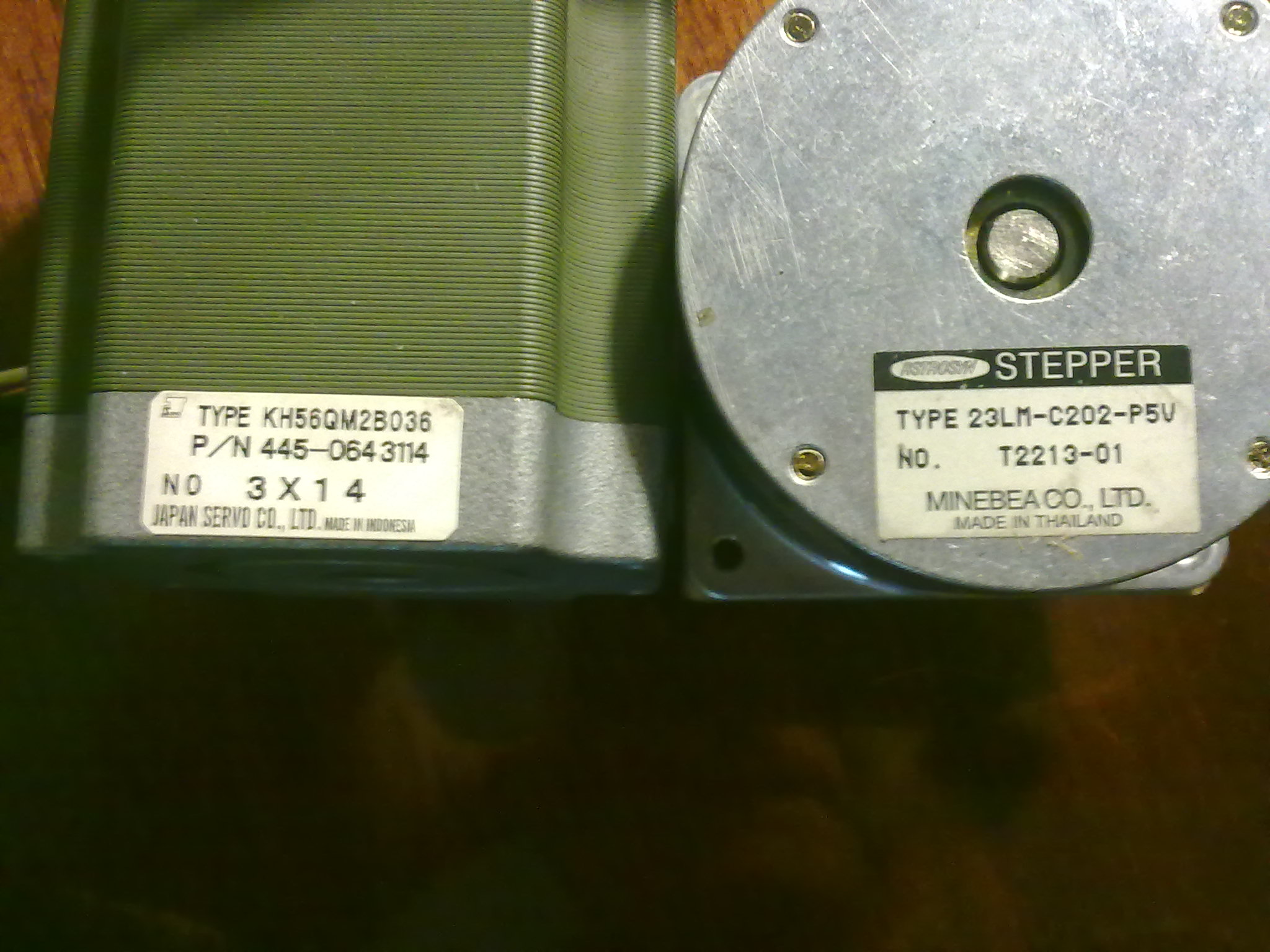

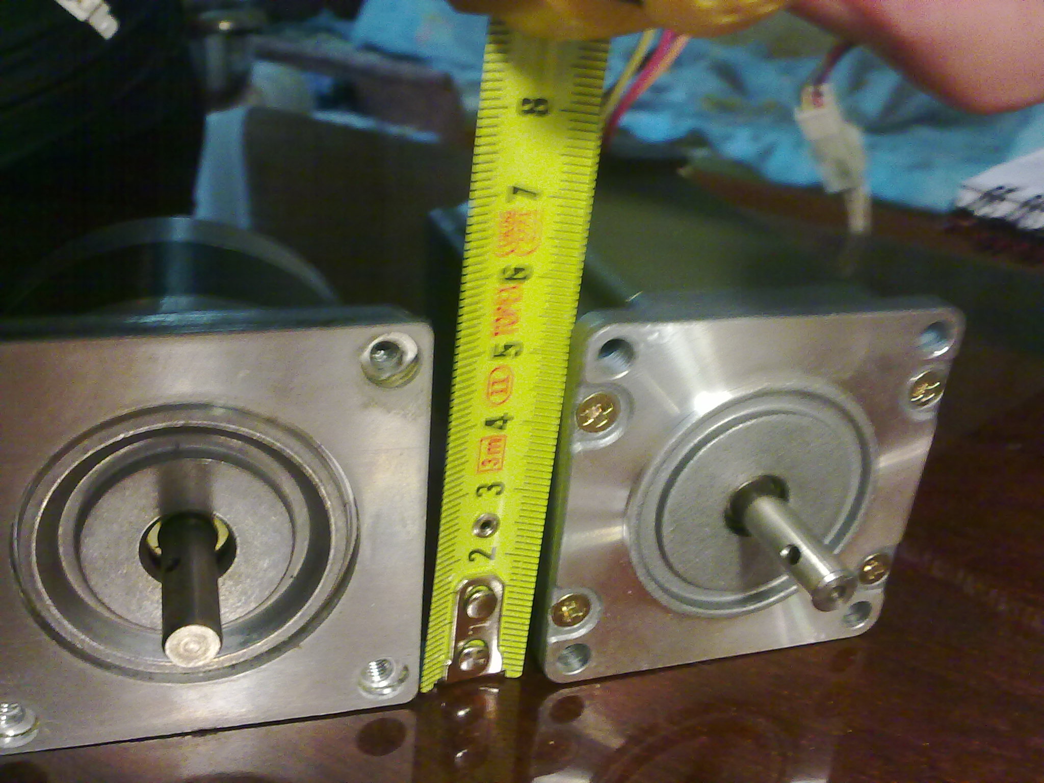

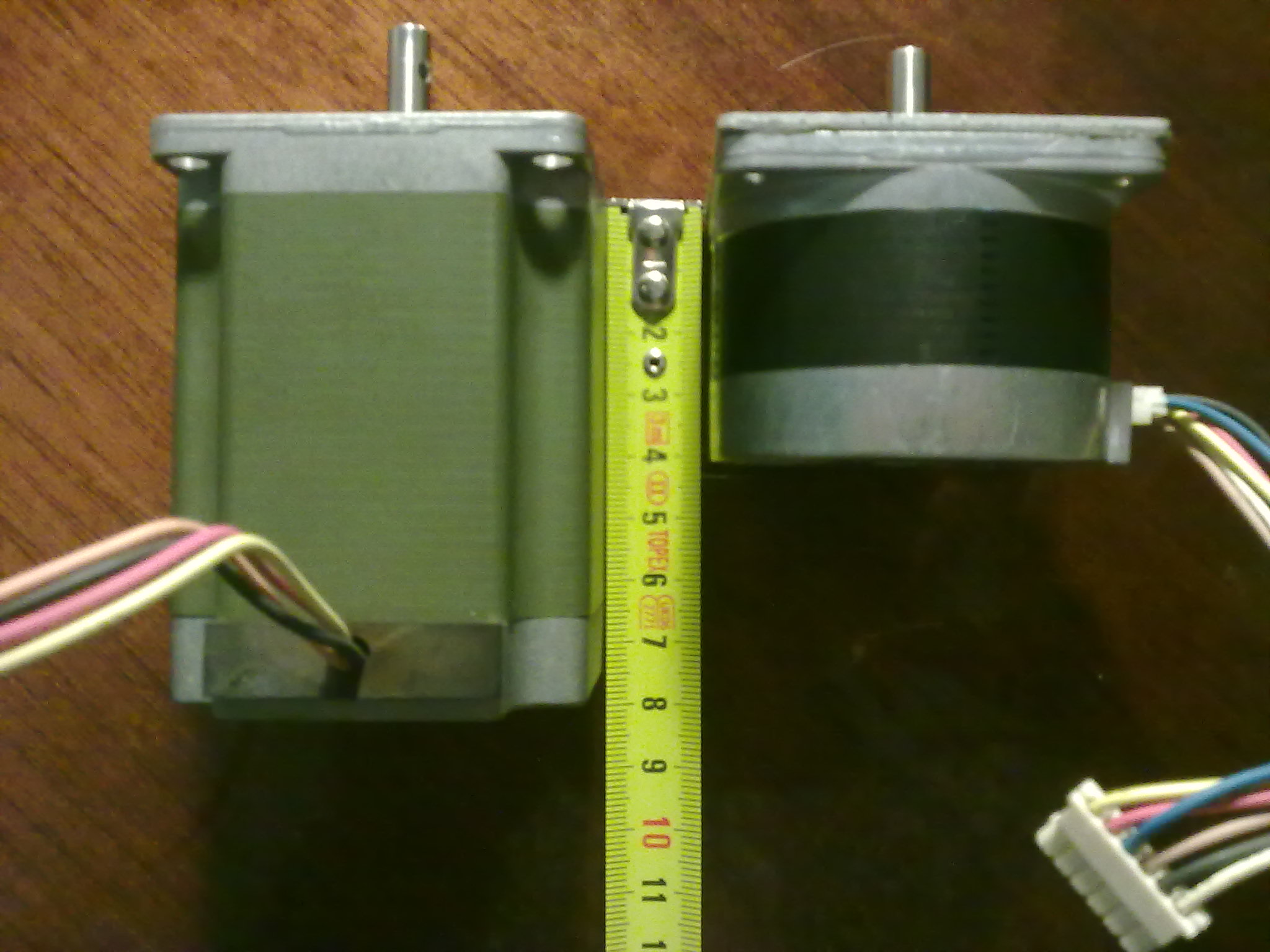

Если конкретно то интересуют эти двигатели, фото прилагается, делаю небольшой фрезер, посоветуйте пожалуйста как правильно их настроить при использовании в фрезерном станке, в полно шаговом режиме.
26032013248.jpg (4898 просмотров) <a class='original' href='./download/file.php?id=13235&mode=view' target=_blank>Загрузить оригинал (399.2 КБ)</a>
26032013246.jpg (4898 просмотров) <a class='original' href='./download/file.php?id=13236&mode=view' target=_blank>Загрузить оригинал (448.2 КБ)</a>
26032013245.jpg (4898 просмотров) <a class='original' href='./download/file.php?id=13237&mode=view' target=_blank>Загрузить оригинал (296.29 КБ)</a>

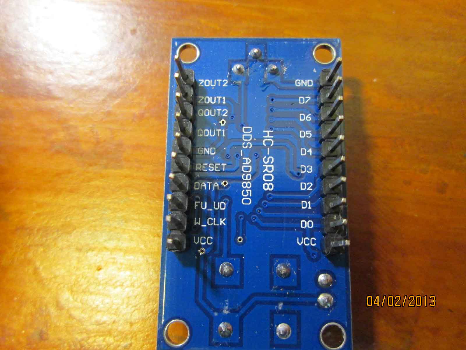

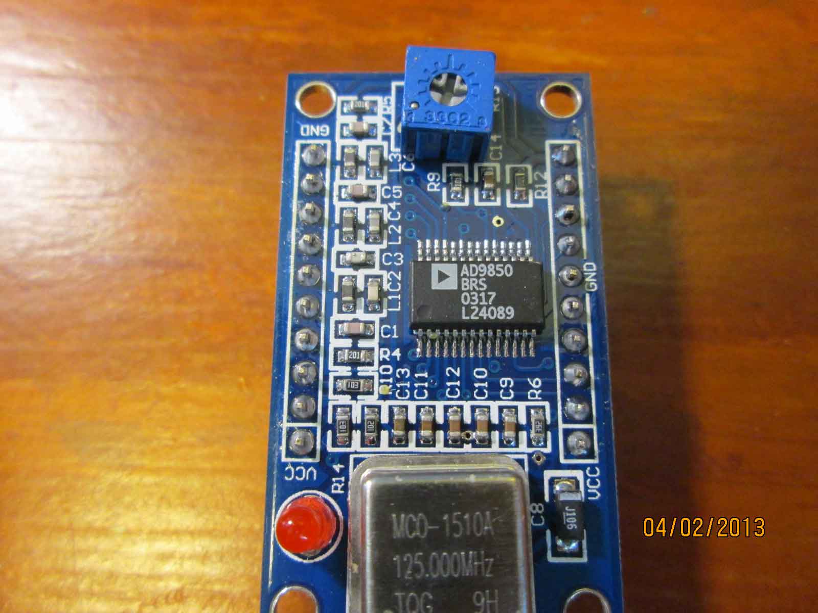

ну вот наконец привезли платку генератора
gen.jpg (4836 просмотров) <a class='original' href='./download/file.php?id=13475&mode=view' target=_blank>Загрузить оригинал (79.64 КБ)</a>
gen2.jpg (4835 просмотров) <a class='original' href='./download/file.php?id=13476&mode=view' target=_blank>Загрузить оригинал (89.07 КБ)</a>
у кого есть опыт в таких делах, что куда подключать? По всему инету не нашел никакого даташита на это генератор, хотя, с этого бы и надо было бы начинать. И вообще самостоятельный ли это агрегат или это это довеска-расширение к чему-то, как например, к Адруино? где питание и сколько? Где пуск? Единственно более или менее ясно, откуда выход прямоугольных импульсов. Буду признателен за любую помощь советом. Очень хочется сделать задуманный агрегат, в теории несложный. Это же просто часы, где вместо часовой стрелки тяжелая, но уравновешенная труба.
С другой стороны Адруино это лишь программмный блок, он выдает команды по временной сетке и любая довеска к нему по сути самостоятельное исполнительное устройство с внешним управлением. Этот генератор, наверное, можно запустить как самостоятельный агрегат, я надеюсь. Помгите пожалуйста, у кого есть опыт.

Сообщение Konsteble »
в общем, более или менее, разобрался. Это не полноценный генератор, а модуль. Вот пацан сделал генератор на его базе. Тут (прямая ссылка на rar) его документация. Но мне лично это не потянуть. Мозга не хватает. Это же его надо еще программить! Это уж слишком. Вот если бы шаг за шагом. Впрочем, там и описано шаг за шагом, но подразумевается некоторый опыт. Да еще и языки, что китайский, что английский, Гугл переводчик так весело их переводит. Пойду искать дешевый полноценый генератор.

спасибо, но дорого. И потом, что гораздо важнее в моем случае, ни один не стабилизирован кварцем. А мне нужна часовая точность, а не просто зубцы определенной частоты.
Похоже я нашел более или менее понятное подключение очень похожего модуля здесь. Смущает только что плата другая, хотя основа та же - чип AD9850. Я там поставил свой вопрос (Konst), жду реакции. Думается, все же смогу его поключить как-то, уже спортивный интерес включился. Программируется же чип, а не обвязка.

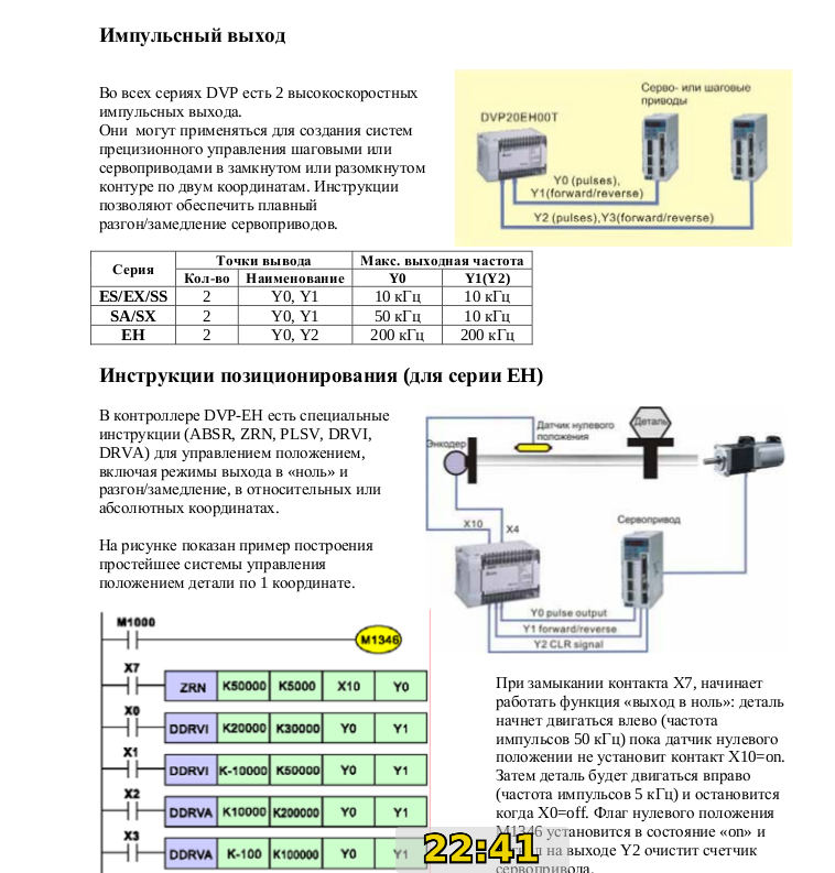

А может все-таки подойдет контроллер типа DVP? Я про него упоминал ранее. вот выдержка из мануала:
57.png (4806 просмотров) <a class='original' href='./download/file.php?id=13504&mode=view' target=_blank>Загрузить оригинал (235.83 КБ)</a>
У меня таких пара валяется, могу один попробовать подключить, только я не умею их программировать..

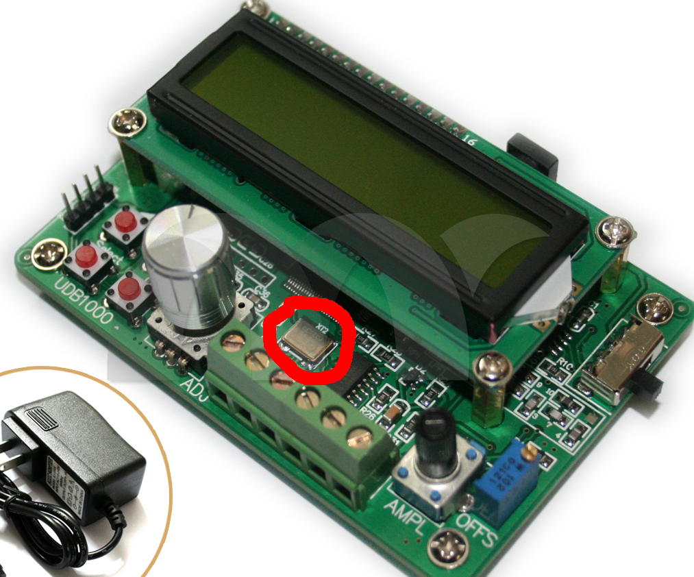

Konsteble писал(а):спасибо, но дорого. И потом, что гораздо важнее в моем случае, ни один не стабилизирован кварцем. А мне нужна часовая точность, а не просто зубцы определенной частоты.
udb1005.JPG (4798 просмотров) <a class='original' href='./download/file.php?id=13514&mode=view' target=_blank>Загрузить оригинал (735.36 КБ)</a>

РЕКЛАМА писал(а):А может все-таки подойдет контроллер типа DVP?
вне всякого сомнения, но вот цены у них выше облаков (для меня лично).
UAVpilot! Приношу мои извинения, не заметил его. Сгодится на край, хотя тоже дороговато. Но дивайс прилично так выглядит с дисплейчиком, весело так.
Я все же свой блок попытаюсь отпрограммить. Оказывается его надо привинтить к порту принтера и попрограммить и будет то что надо и всего-то за 15 руб. Помучаюсь пару деньков, не получится, пойду куплю эту красоту с дисплеем.
