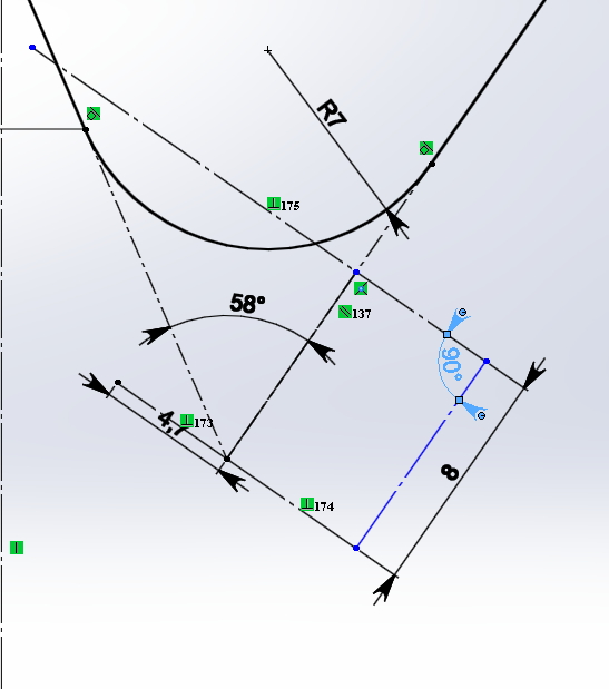

Это понятно. Я не могу сделать масштаб картинки в редакторах и CAM-ах. И пытаюсь понять как расчитать точки для этих окружностей по картинке чертежа.

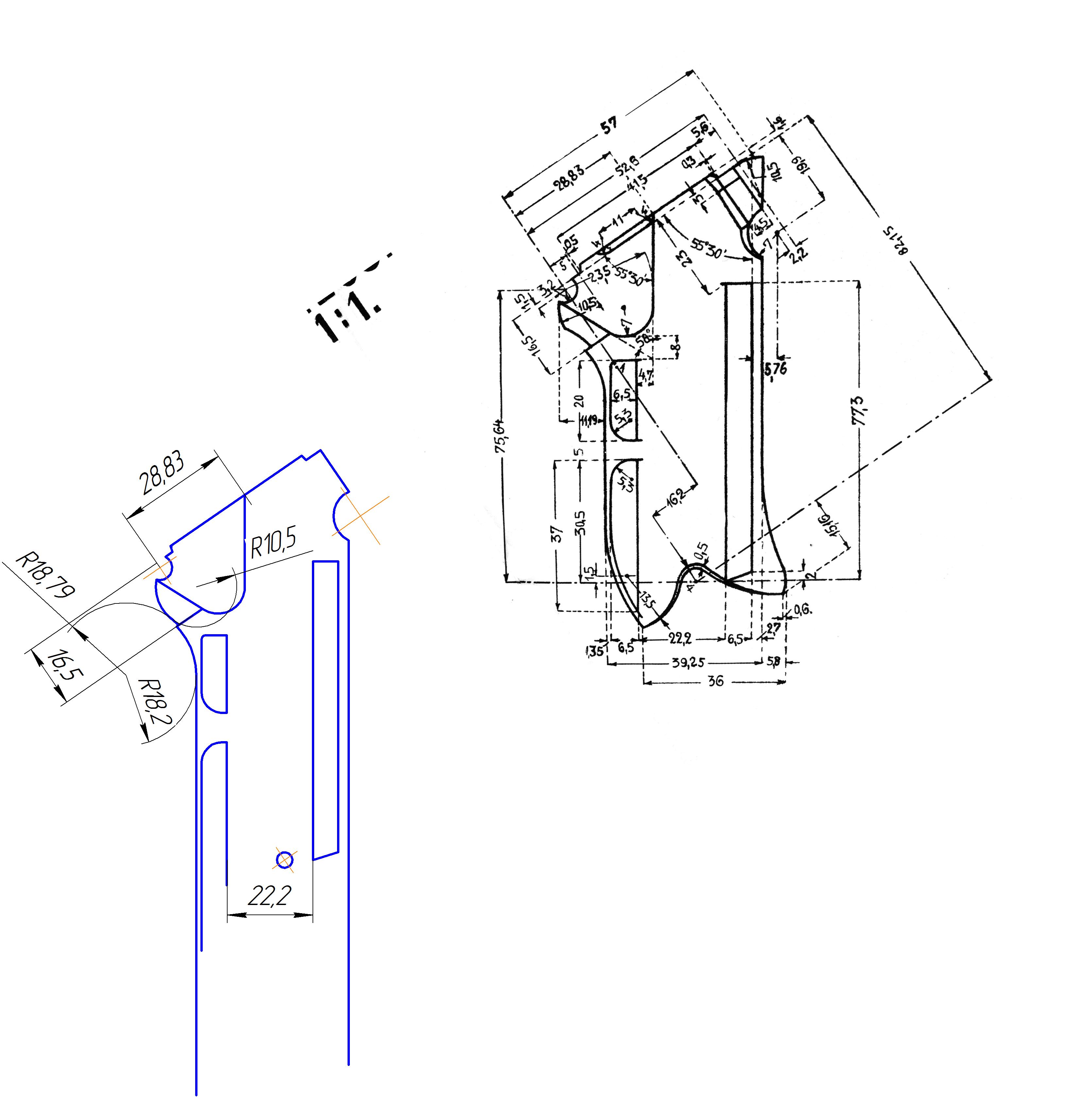

Блин, картинка искажена немного. Хорошо, что размеров тьма. Начал делать на работе - комп такое изображение, внедренное в компас, не потянул )))))
Огромное количество размеров позволяют зацепиться и сделать некую базу, от которой и пляшу. Все будет точно по размерам. ;)

Продвигаюсь по-тихоньку. Запутался уже в линиях, как муха в паутине :hehehe: Пойду курить...
рук.jpg (4329 просмотров) <a class='original' href='./download/file.php?id=8988&mode=view' target=_blank>Загрузить оригинал (473.48 КБ)</a>

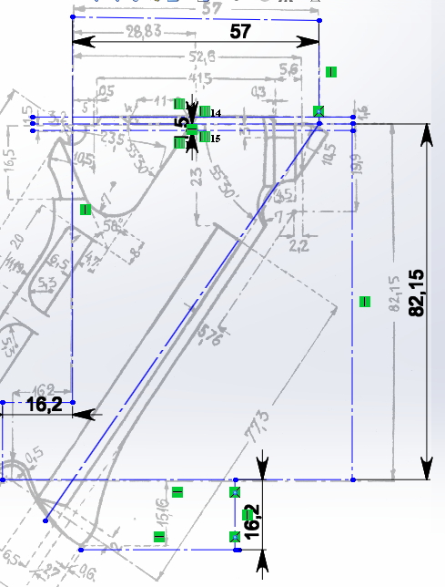

Какая то чертовщина с этими чертежами
рук1.jpg (4328 просмотров) <a class='original' href='./download/file.php?id=8992&mode=view' target=_blank>Загрузить оригинал (281.92 КБ)</a>
Image 7.jpg (4328 просмотров) <a class='original' href='./download/file.php?id=8993&mode=view' target=_blank>Загрузить оригинал (106.48 КБ)</a>

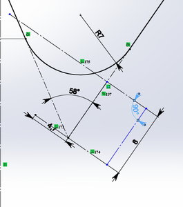

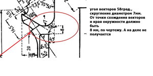

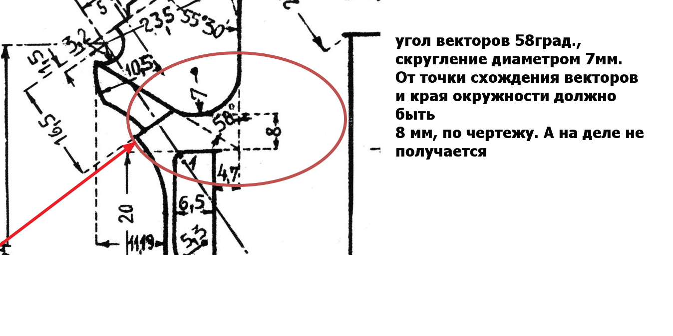

Почему не получается? У мну получилось. Сейчас проблема с нижними боковыми радиусами, ибо пока не могу понять к чему они привязаны.
Сообщения: 8167
Репутация: 1589
Re: Создание модели по чертежам.
Сообщение nkp »
Как по мне- так размер 8мм ничего не определяет
Вроде он лишний (или на рисунке не просматривается его истинное назначение)
Fisher
Сообщения: 3317
Репутация: 424
Откуда: Киров
Сообщение Fisher »
Он определяет расположение верхнего поднутрения.
К чему привязаны радиусы 62,3, 29,5, 42,3??????????? Отказываюсь понимать :thinking:

nkp писал(а):Как по мне- так размер 8мм ничего не определяет
Хотя чертежи старше Октябрьской революции, я не думаю, что немцы не правильно составили чертеж. У меня хорошие распечатки, все просматривается. Может устали чертить и окружности от балды нарисовали? :lol:

Fisher писал(а):Он определяет расположение верхнего поднутрения.
Окружность 13,5 мм идет от середины паза и все окружности стыкуются у центрального диаметра 4мм. Я совсем не помню черчение, но это школьная задачка :hehehe:
