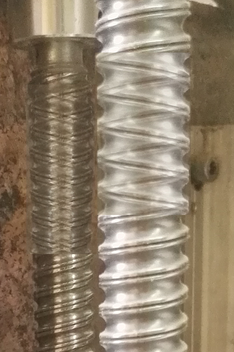

Ради интереса сам проверил - дальний двухзаходный. Сделал перевернутый винт и наложил на прямой:
винты.jpg (3070 просмотров) <a class='original' href='./download/file.php?id=155899&mode=view' target=_blank>Загрузить оригинал (252.98 КБ)</a>

Да, действительно, 1610- двухзаходная. Открытие через год работы. Но хочу сказать, что гайка на ней сидит очень плотно. 1605 слегка люфтит. А 2010 однозаходная?

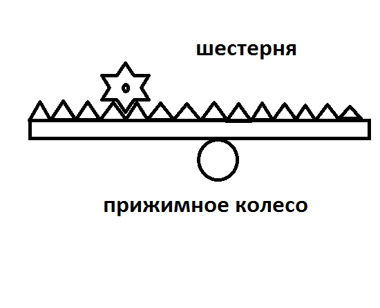

мысли по зубчатой рейке. Что если вместо прижимной пружины использовать маленькое колесо, прикрученное к ременному редуктору и вращающееся с обратной стороны зубчатой рейки, т.е. при любых положениях шестерня будет с одинаковым усилием прижиматься к рейке.
Что думаете?
Darxton
Сообщения: 2036
Репутация: 623
Re: Фрезер по дереву 3250*2500
Сообщение Darxton »
думаете, с той стороны рейку шлифуют с высокими допусками? )))
Это вряд ли (с)

А если колесико с резиновой покрышкой? чтобы была возможность слегка вжиматься.
