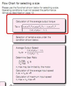

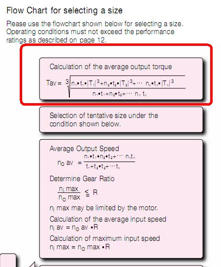

берется средний момент: n - частота вращения, t - время, T - величина момента
но это все для расчетов долговечности, а для поворотного шпинделя нужно расчитывать только по максимальной статической нагрузке, т.к. крутиться постоянно он не будет

я про то что формулы там не для средних мозгов прям как у меня
