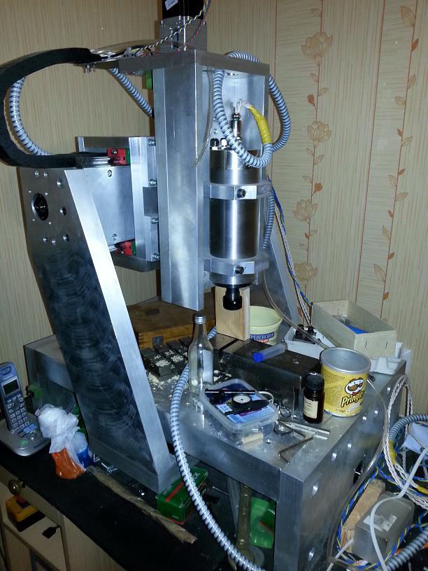

Уважаемые пользователи форума, не подскажете примерную стоимость моего станка? 270 т.р. адекватная цена?
Станок практически готов, осталось трубки для охлаждения шпинделя найти и прикрутить кабель-канал(есть) по оси Х. В комплекте чиллер CW-3000.
Причина - нехватка финансов и времени.

А в чем смысл последнего видео?
rustech
Сообщения: 447
Зарегистрирован: 24 сен 2012, 07:17
Репутация: -40
Re: Самодельный станок RusTech.
Сообщение rustech »
да просто деревяшку через пульт резал.
AndyBig, а вот в чём смысл вашего сообщения? :hehehe:
AndyBig
Сообщения: 3876
Репутация: 1121
Откуда: юг России
Сообщение AndyBig »
Ну я, глядя на солидность станка, ожидал, что будет продемонстрировано как он в дюральке выбирает паз на заглублении 15 мм на полной скорости :)) Деревяшка просто весьма неожиданно смотрится :))
rustech
Сообщения: 447
Репутация: -40
Сообщение rustech »
Станок в квартире стоит... Ругаются очень.:-((( Так то он планировался на верстак и в аквариум из оргстекла.
