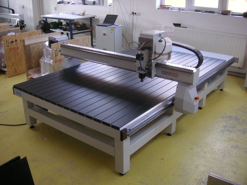

moscow писал(а):А то в этом форуме сразу начинают с проектирования Space Shuttle.
О, это вы в точку попали! Цемент в ноги конечно заливать не собираюсь. Вот яркий пример, мне очень понравился если честно. Диагональных линий не вижу тут и тоже невысокий.
zonda-cnc_241.jpg (2252 просмотра) <a class='original' href='./download/file.php?id=151484&mode=view' target=_blank>Загрузить оригинал (74.58 КБ)</a>

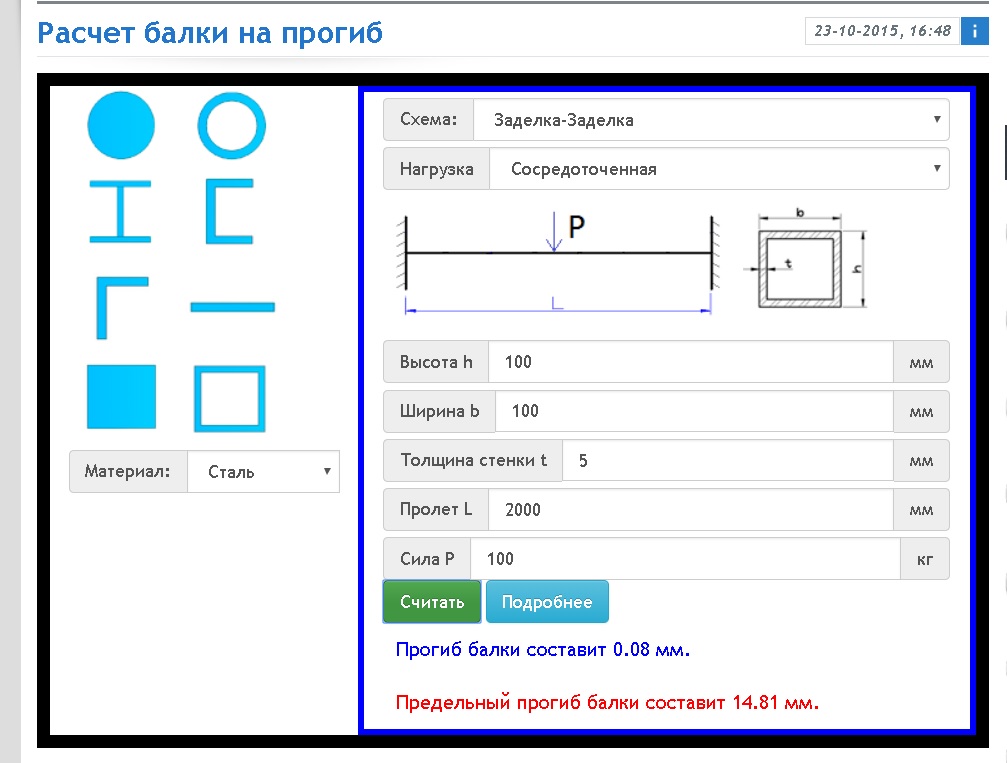

Уважаемые форумчане, я уже чуть было не начал верить, что у всех местных гуру станки весом за тонну для дерева и пластика, пока не рассмотрел тему, на которую ссылку мне кинули - http://www.cnc-club.ru/forum/viewtopic. ... 9&start=60
Никто не сказал автору, мол "у тебя основание тонкостенное и не того сечения (80х80х4)", там даже автор умудрился резьбу походу накрутить везде для сборки станины через фланцы, врятли резьба м5 для 4мм стенки!!! Вес портала вышел на 200кг. Не много ли для такой рамы? Нет, не много, иначе закидали бы помидорами.
Я тут собрался уже тридцатку выкинуть за всю профильную трубу сечением только 120х120х6. Как понимать то? Кому верить?

Skydiving писал(а):Стенку 7 стоит рассматривать?
да стоит вполне, тут станки с такой трубой в качестве портала по пальцам можно пересчитать, и тем не менее, работают как-то люди...
Вы правильно написали, что многие ставят две сваренные трубы 100*100 и работают.
тем более, работа с деревяшками предъявляет несколько более низкие требования к жесткости станка.
Но это не значит, что можно делать тяп-ляп) Как известно, делать надо стараться хорошо, а плохо оно само получится...

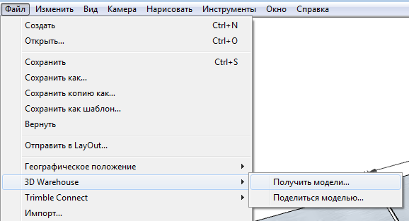

Skydiving писал(а):Раму я соберу, не вопрос, отдам под фрезеровку, поставлю везде рельсы
В вас "жАру", аж в Крыму слышится) Вы эта... нарисуйте тупо как вам кажется будет правильно, с учётом всех картинок и видосиков, что вы уже осилили. Не озираясь на то, что скажут остальные. Лепите рельсы, рейки, портал мастрячьте. Пользуйтесь, кстати, warehouse встроенным в Sketch up. Там есть куча моделей, уже готовых - тех же рельс и реек, шаговых двигателей и винтов ШВП.
SketchUp_Warehouse.png (2159 просмотров) <a class='original' href='./download/file.php?id=151508&mode=view' target=_blank>Загрузить оригинал (15.66 КБ)</a>
Только не ленитесь чертить всё, вплоть до винтика. Ибо 90% проблем при сборке - это именно отсутствие каких-то мелочей в проекте. Те, кто собирал станок без проекта, уверен, поддержат это мнение. Подумайте о защите направляющих, возможно это тоже для вас будет играть какую-то роль.
Начертите - будет что обсудить. А обсуждать не обвязанную раму... ну да, наверное, это скучно. Без обид. :wik:
Очень много проектов, которые заканчивались на этом форуме именно в этом месте.
Проблема SketchUp'a в том, что он не может посчитать массу и не умеет моделировать. А это повлечёт за собой такие вопросы: а какой ШД с каким моментом нужен... а нужен ли редуктор и какой... Ваш перфекционизм (и бюджет) не даст вам купить ШД какой-то наобум, самый мощный из типоразмера 34.) Вы 100пудова начнёте вникать в тонкости.

Нашёл простой калькулятор (их много, пока не выбирал лучший)
https://prostobuild.ru/onlainraschet/14 ... rogib.html
calc-deformation.jpg (2116 просмотров) <a class='original' href='./download/file.php?id=151525&mode=view' target=_blank>Загрузить оригинал (129.46 КБ)</a>
Оценочно даёт представление о прогибе квадратной трубы.
И вот что меня заинтересовало. Стальная труба 100х100х5 гнётся на те же 0.08 мм под весом 100кг, как и деревянная 185х185х18 (как и брус 165х165).
Конечно, открыт вопрос какая сталь и какое дерево, но порядок мне теперь ясен.

Umnik писал(а):Единственно, симуляцию можно использовать для сравнения двух кусков чело-либо так сказать "в вакууме", например, двух труб - 180*180*7 и 200*150*10.
Можно их обе нагрузить одинаково и посмотреть, какая как себя ведет под нагрузкой.
О том я и вёл речь. Лично я интуитивно не мог сказать что 100х100х5 квадратная двухметровую стальная труба поведёт себя так же, как 185х185 квадрат из 18мм фанеры.

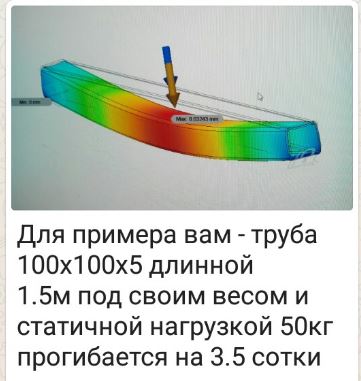

moscow писал(а):И вот что меня заинтересовало. Стальная труба 100х100х5 гнётся на те же 0.08 мм под весом 100кг
Думаю, что эти калькуляторы недействительно с реальностью. Вот мне прислали пример той же трубы:
http://ntz-holding.ru/raschety/trubnyj-kalkulyator.html - погонный вес трубы 14.5 кило. То есть 30 кило труба (распределённая нагрузка) = 2 сотки (по калькулятору выше). Плюс 50 кило сосредоточенной в центре = 5 соток.
В два раза отличается расчёт от fusion (?).
Совпало на 1/5 порядка. Это хорошая оценочная точность.
Я нисколько не спорю, что лучше спец. инструмент. Даже вчера поставил fusion. Снёс, правда тут же - не разобрался сходу со студенческой лицензией, а в триальную облачную программу не интересно инвестировать время. Лучше потрачу его на не-триальный Solid.
Для меня открытием стало, что деревянная конструкция гнётся так же, как стальная сопоставимого размера.
