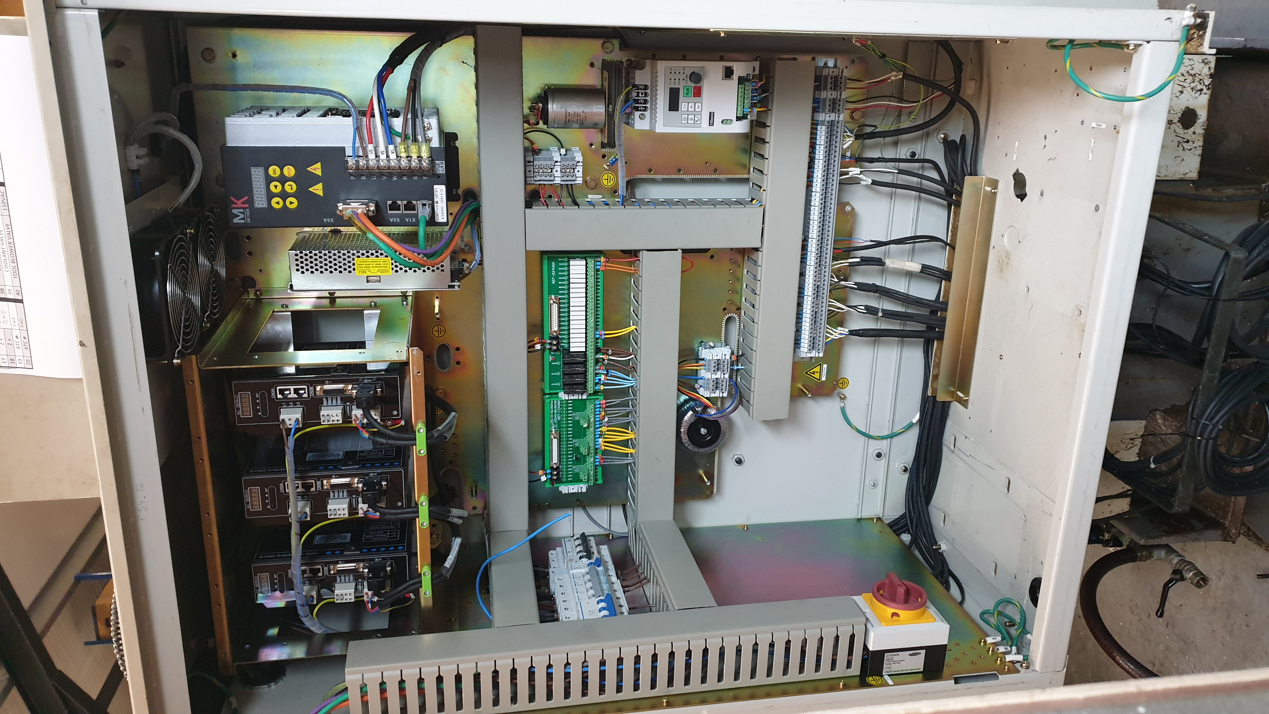

Waiting for a controller.
20190624_161344.jpg (12692 просмотра) <a class='original' href='./download/file.php?id=165258&mode=view' target=_blank>Загрузить оригинал (6.64 МБ)</a>

Getting closer to finish.
20190805_132230.jpg (11745 просмотров) <a class='original' href='./download/file.php?id=167264&mode=view' target=_blank>Загрузить оригинал (4.84 МБ)</a>

Сообщение zars »
ATC is not done yet, that will be done by http://www.adtechcnc.co.uk/ guy. Just finished most of the wiring, soft limits, etc. Will try to machine round pocket later, to see how good or bad it is. So far controller looks not the easiest to set up, but good overall. Definitely far better than CSMIO.

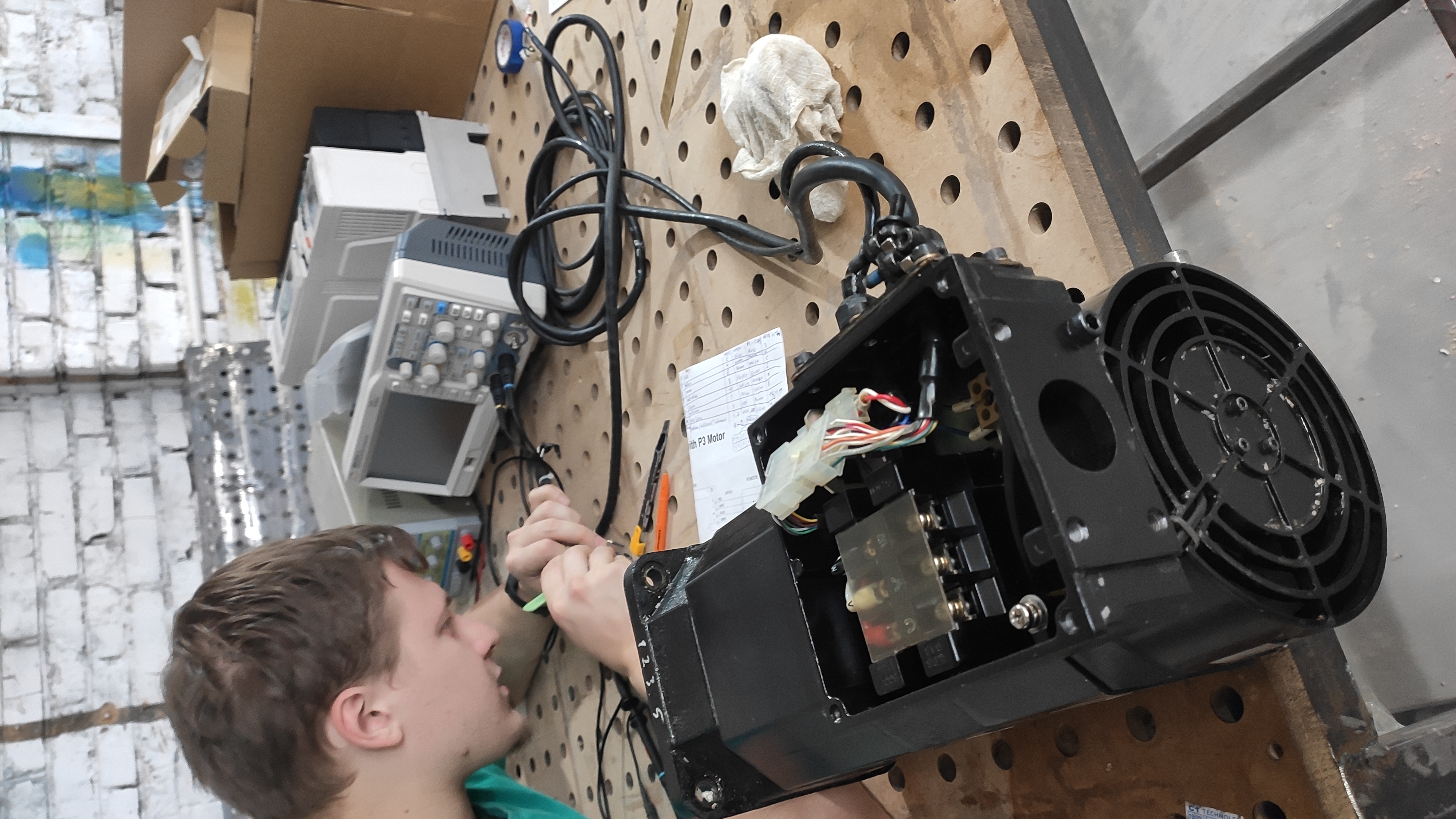

Куплен у Евгения шпиндельный сервопривод Sanyo Denki. Работать будет от частотника unidrive m700. Отмыт от слоя мазутообразного чего то :hehehe: , подобран трансформатор для питания вентилятора охлаждения, отловлены каналы энкодера.
IMG_20200810_145021.jpg (5999 просмотров) <a class='original' href='./download/file.php?id=184824&mode=view' target=_blank>Загрузить оригинал (4.76 МБ)</a>
IMG_20200810_143957.jpg (5999 просмотров) <a class='original' href='./download/file.php?id=184823&mode=view' target=_blank>Загрузить оригинал (4.19 МБ)</a>
Все пока идет своим чередом.

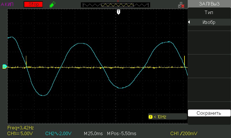

Вопрос к знатокам синхронных машин
IMG-20200810-WA0014.jpg (5999 просмотров) <a class='original' href='./download/file.php?id=184825&mode=view' target=_blank>Загрузить оригинал (74.68 КБ)</a>
При вращении вала на одной фазе два полных периода. Метки в начале и конце - индексная метка энкодера. Можно ли сделать вывод на основании этих данных о том, что количество полюсов - шесть?
