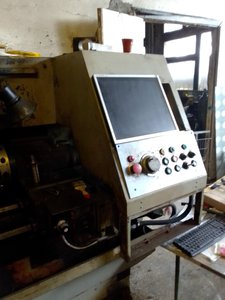

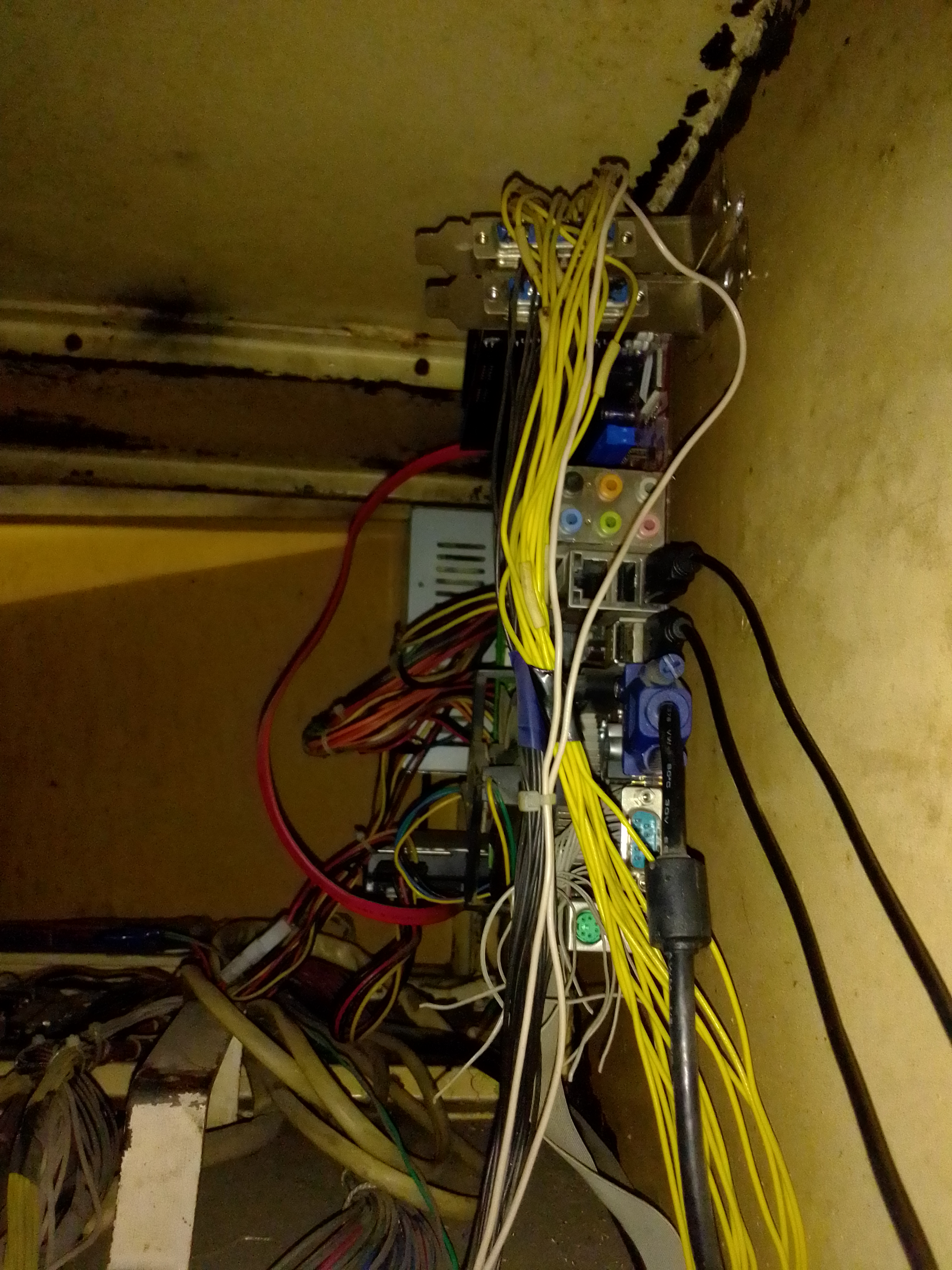

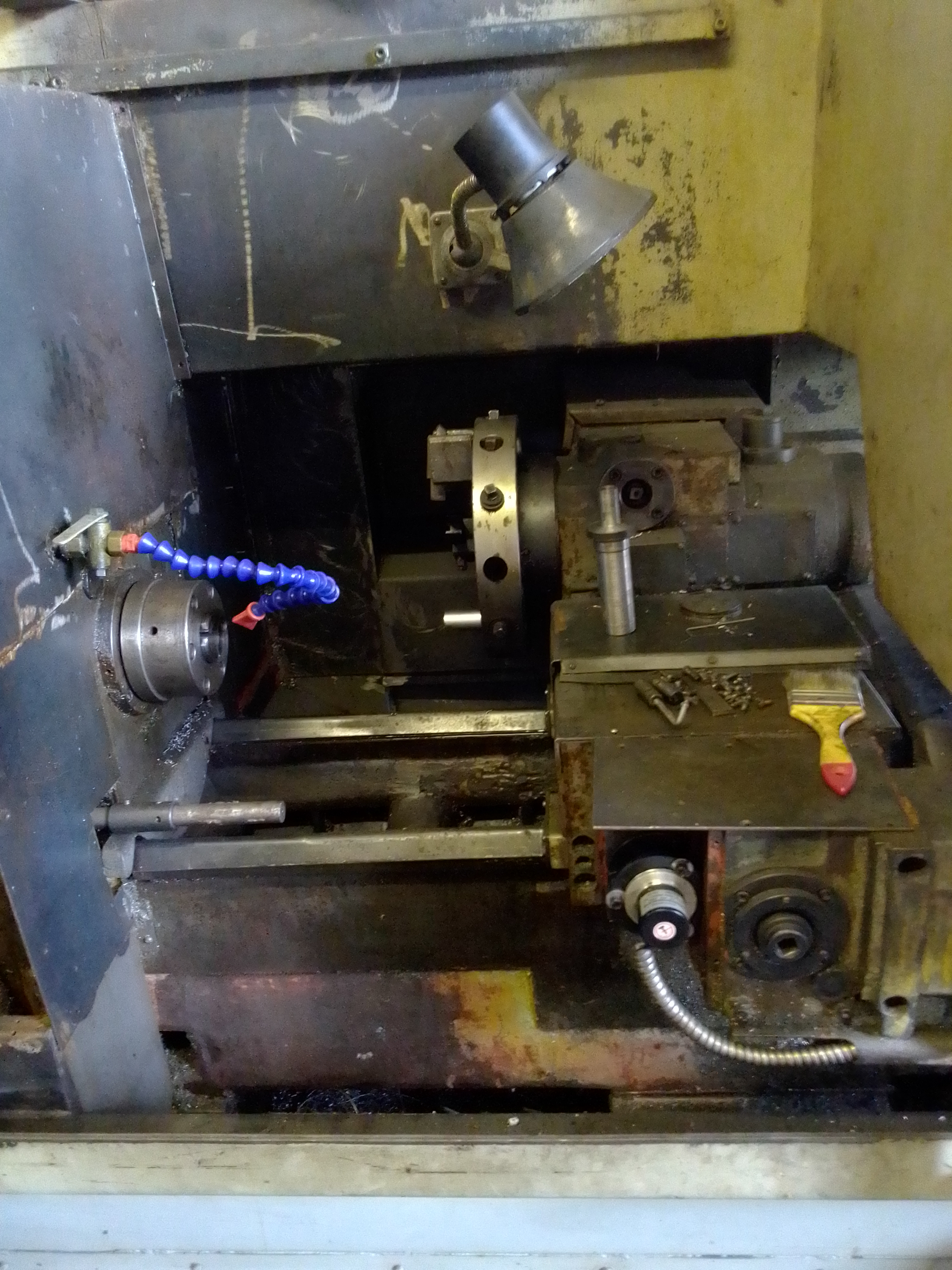

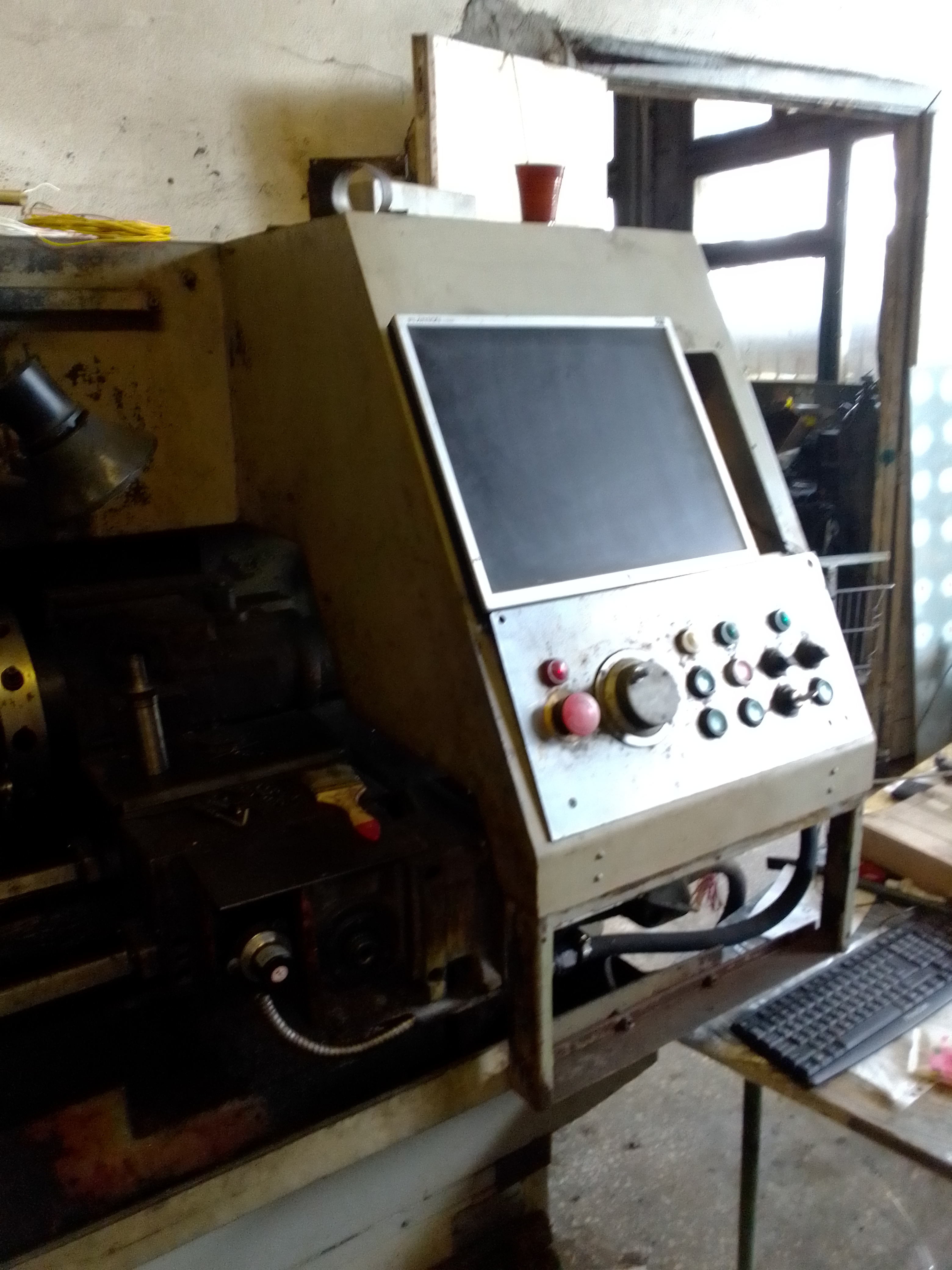

Добрый вечер, всем. Перевели такой станок 3 года назад на linuxcnc, и три lpt. У кого нибудь есть фото кинематики узла подачи? Очень греется
Leo_1943
Сообщения: 837
Репутация: 250
Настоящее имя: Леонид
Откуда: Харьков
Re: 1325Ф30
Сообщение Leo_1943 »
Получилось где то так

На 2-й фотке смотрю улавливатель деталей снят. В штатной конструкции у меня не получилось его использовать из-за нестабильности его позиционирования. Как обычно, психанул и выкинул мотор-редуктор вместе с концевиками нафик. Приспособил пару пневмоцилиндриков, организовал управление, теперь- то, что надо. Покажу видео как-нибудь с новой конструкцией улавливателя, сейчас опять нет на него работы.
