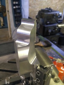

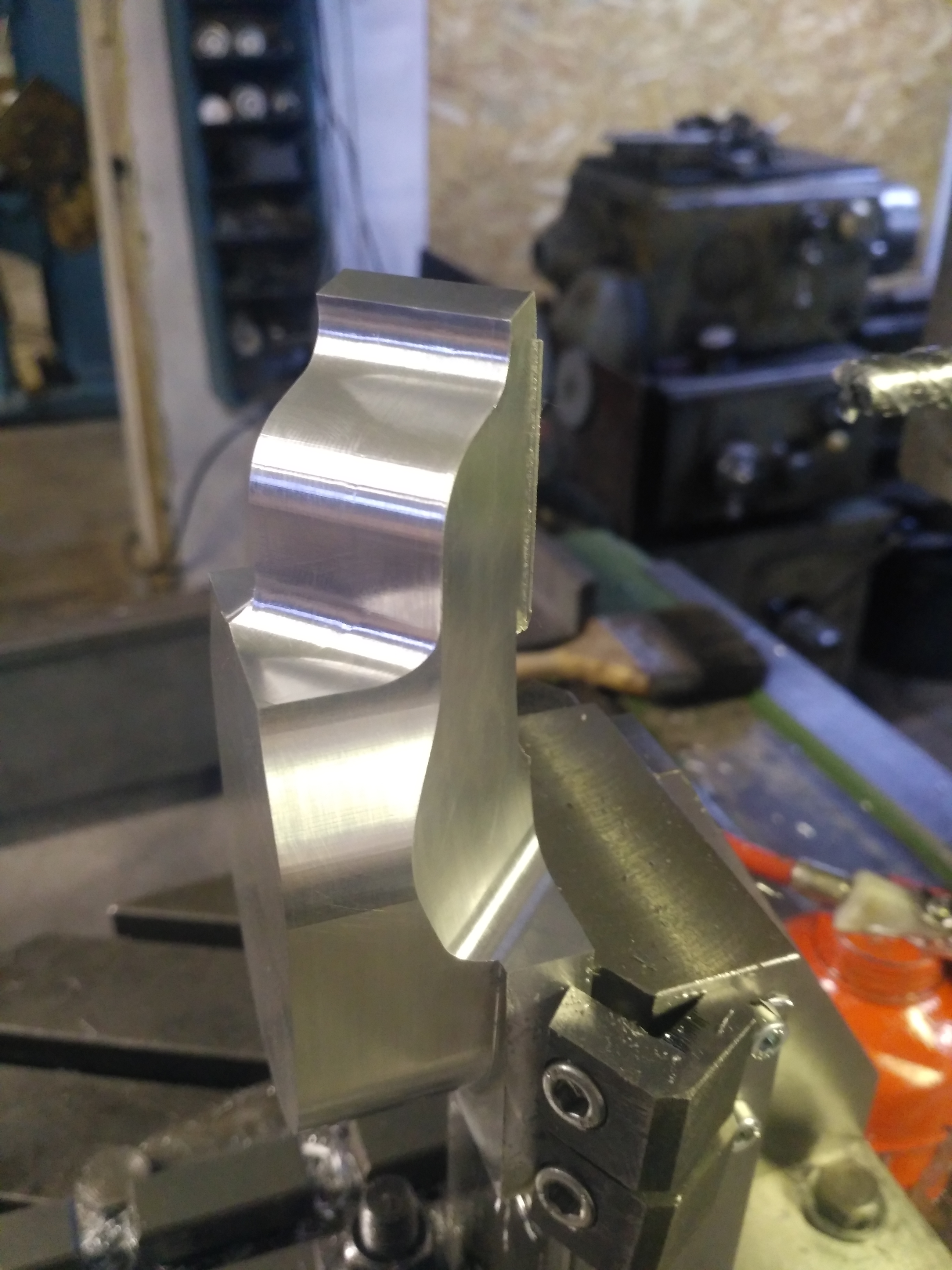

В общем прижимы отработали на ура. заготовка выдержала зарез на ускоренной подаче фрезой 12мм. Даже не сдвинулась с места при этом.
А в целом по станку считаю, что почти закончил. Сделал простенький кабинет, т.к. работать без СОЖ на нормальных режимах просто невозможно. Заготовка разогревается, фреза забивается и уходит :)
Станок имеет неплохую жесткость. Держит хорошие режимы. Пробовал на детали подачу 0,25 на зуб фрезой 16мм (вылет фрезы 80мм) глубина 20 мм, боковой съём 4мм, но мне кажется легко можно и больше. Шума при этом никакого, просто шелест стружки :)
В общем я доволен
Чуть позже выложу конфиги. Если кому интересно как всё это подключается в LCNC, постараюсь объяснить.
Очень понравилась работа приводов в аналоге. Не понимаю чего так все шугаются его. У меня это первый опыт с аналогом, но думаю не последний :)
У меня очень низкое разрешение у линеек, всего 0,005мм, но даже при таком разрешении, поверхность на криволинейных участках получилась хорошей. С линейками конечно буду разбираться в ближайшее время, но даже сейчас результат нравится.

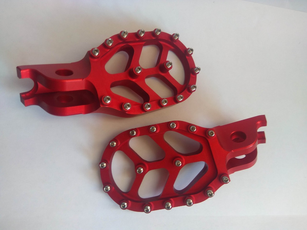

Сделал себе на моцык подножки. Немного потренировался с анодированием. На фотках что получилось.
