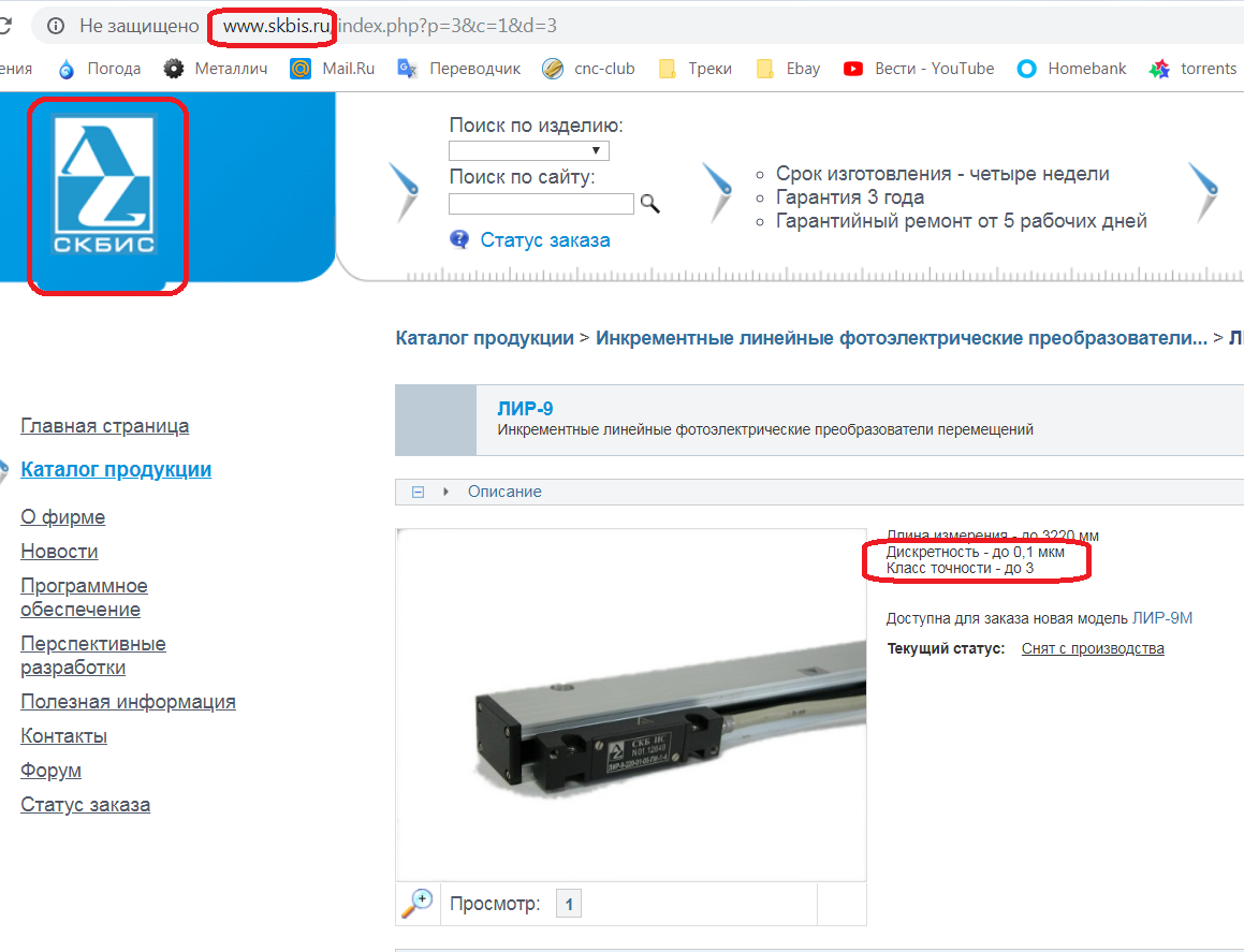

Я не говорил про точность. Вот тебе моя цитата:
aftaev писал(а):с дискретностью измерения 0,1 мкм.
Возьми линейку почти любого производителя, и на ней скорее всего будет маркировка типа 1мкм. Это будет и на линейке 100мм и 1000мм. Маркируют дискретность. Точность бы писали +-1мкм/300мм или в классах.
Вот так понимаю с сайта ЛИР:
01.png (3609 просмотров) <a class='original' href='./download/file.php?id=147700&mode=view' target=_blank>Загрузить оригинал (167.41 КБ)</a>
Если не понятно, то ЛИР линейки стоят 2500баксов с твоих слов(не понятно за сколько штук, какой длиной и какой дискретностью).
То китайские дискретностью 1мкм 4шт со средней длиной 500мм + DRO мы купили за 310$. А чтобы проверить и откалибровать можно использовать лазерный интерферометр. Или его купить, или позвать и заплатить тем у кого он есть, или верить тому что написано в бАмАжке под названием сертификат за который вы кучу денеХ отвалили сами не зная того :D Каждый кузнец своего счастья.
У Hanter и у меня есть линейные моторы Паркер, так там линейки с дискретность 0,0000001мм (с нулями могу ошибиться, лень в мануалы лезть, но что то около 10нм) Стояли на производства кременвых пластин для чипов.

Думаю, что один нолик лишний. Интерферометрические линейки( но лазерного интерферометра в них нет). У нас такие советские экспериментальные в шкафу лежат.
