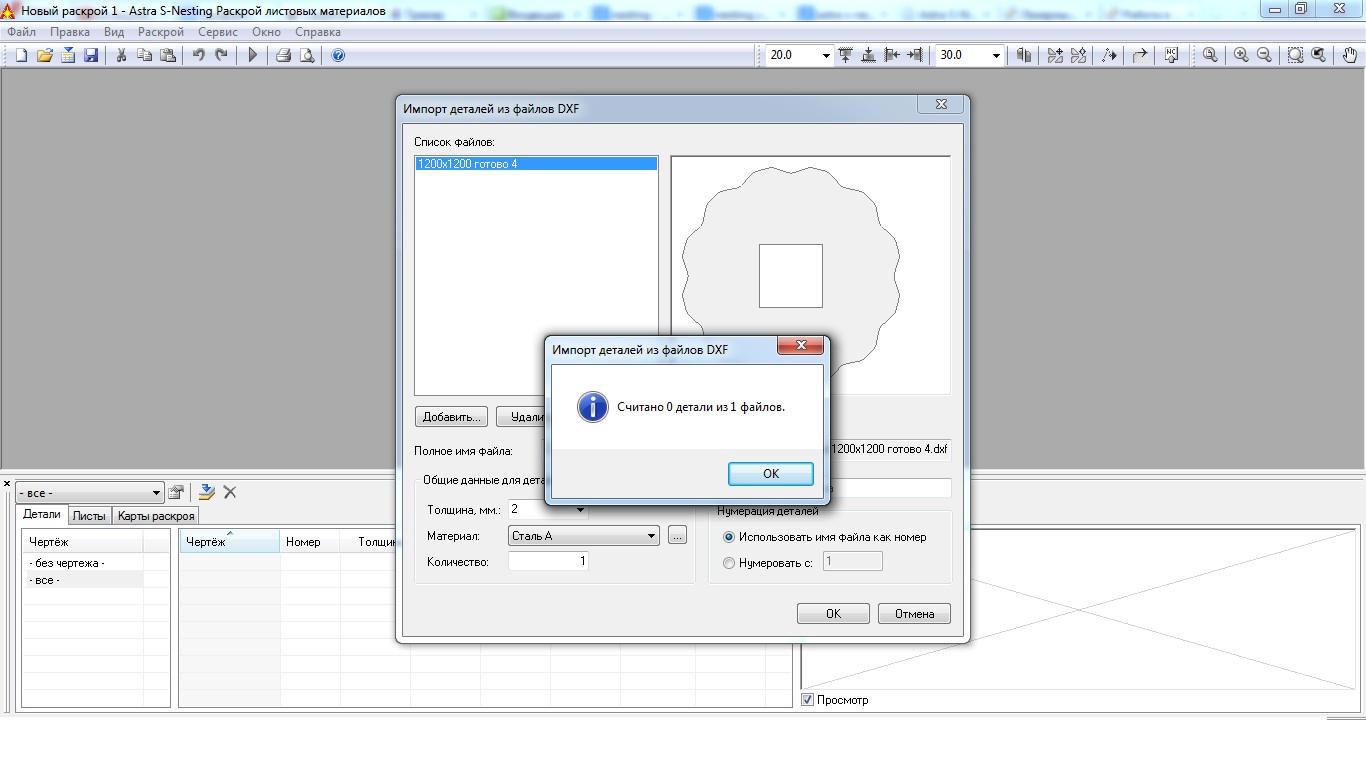

Есть демо версия Astra S-Nesting 2.0 Скажите как загрузить DXF в нее. файл/импорт/файлы DXF/добавить/толщина 2мм/материал сталь А/ОК / --- ничего не происходит
1Безымянный.jpg (9133 просмотра) <a class='original' href='./download/file.php?id=7856&mode=view' target=_blank>Загрузить оригинал (158.42 КБ)</a>
Re: Работа в SheetCam
В каждой программе свои косяки.
alogik писал(а):Есть демо версия Astra S-Nesting 2.0 Скажите как загрузить DXF в нее.
кури прогу MTC PRONEST

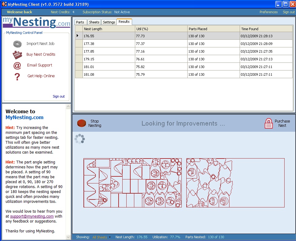

:attention: Это плагины для шиткама что бы шиткам раскладывал детали оптимизируя раскрой таким образом чтоб было меньше отходов материала?
http://www.sheetcam.com/plugins.shtml
alogik писал(а):Это плагины для шиткама что бы шиткам раскладывал детали оптимизируя раскрой таким образом чтоб было меньше отходов материала?
это MyNesting о котором писал выше, без инета он не будет работать да и денег потом попросит.

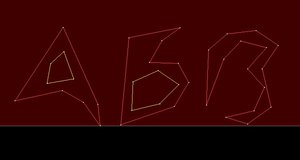

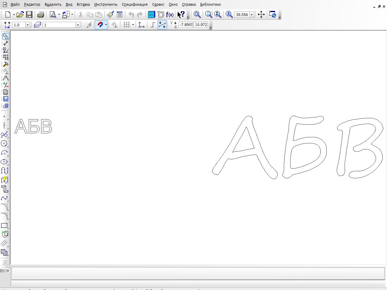

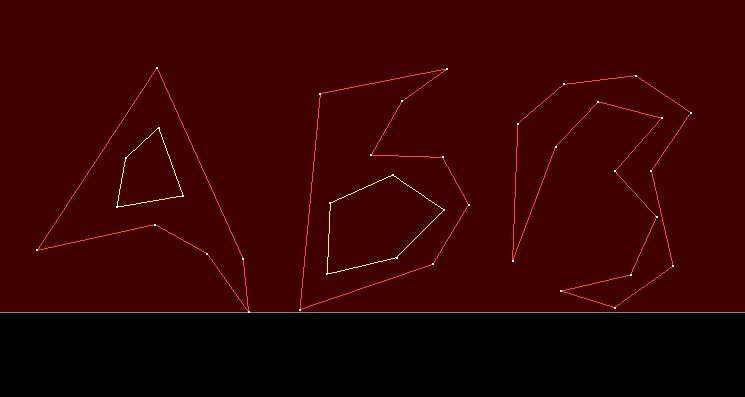

MyNesting - не пойдет а NestFab? написано или тот или этот можно поставить. В кореле не получается шрифты резать. Сохранял буквы в DXF в кореле после открываю в компасе он видит буквы хорошо / сохраняю второй файл DXF из компаса шиткам не видт ни DXF ни корела не из компаса. Скажите кто сам пользоваться какой программой для черчения букв? что бы к шиткаму подходила. Спасибо.
3.jpg (9099 просмотров) <a class='original' href='./download/file.php?id=7867&mode=view' target=_blank>Загрузить оригинал (33.04 КБ)</a>
из компас.dxf
(179.83 КБ) 1436 скачиваний
из корел.dxf
(143.08 КБ) 1365 скачиваний
4.jpg (9099 просмотров) <a class='original' href='./download/file.php?id=7870&mode=view' target=_blank>Загрузить оригинал (130.99 КБ)</a>

А он умеет svg импортировать? может inkscape подойдет? (http://www.inkscape.org)
Nick писал(а):А он умеет svg импортировать?
коряво
