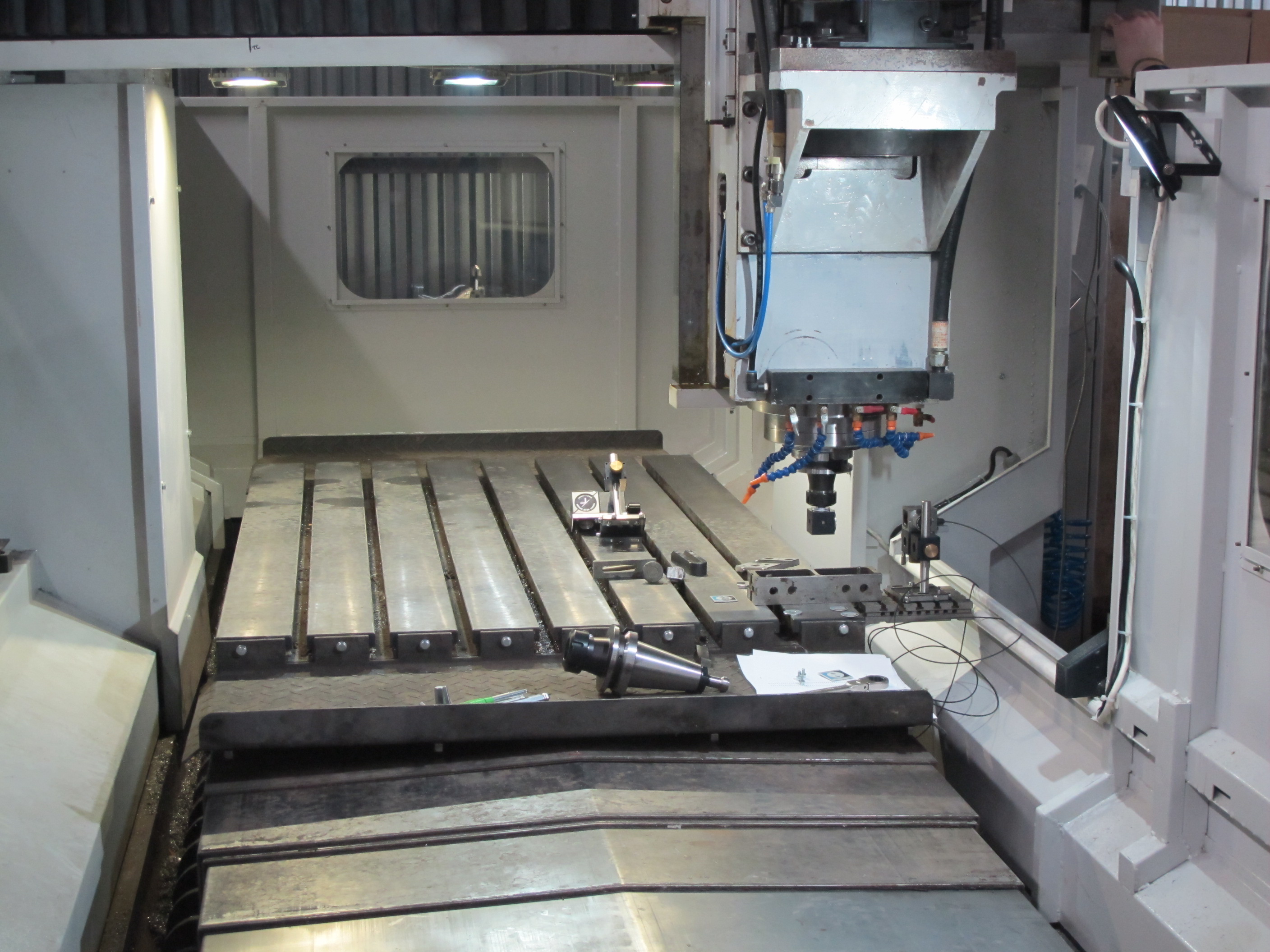

Re: ЛФ260 фрезер по металлам 500х320х350
Сообщение dpss-2 »
Nick писал(а):такие большие детали на станок не положишь...
У нас ,думаю, влезет, только везти туда и обратно слишком накладно будет. 1000х1600х680 3тонны нагрузка на стол.
IMG_1446.JPG (5789 просмотров) <a class='original' href='./download/file.php?id=147444&mode=view' target=_blank>Загрузить оригинал (1.13 МБ)</a>
Не прошло и пол года, как в пятницу включили электрику. Шпиндель крутит. Гдиростанция крутит.
Под говолой стоит подпорка из трубы 60*30 или около того. Когда в ручную крутил винт подачи головы, чтобы ее приподнять, перепутал направление - золотники работают инверсивно, если хочешь поднять голову, надо сместить золотник вниз. В общем эту подпорку выгибало как лук миллиметров на 5 а может и больше.
Гидро усиление злая штука! :) Винт от руки крутится вообще без усилия, но на приводе давит мама не горюй!
Кстати, кто знает, зажим на вертикальной оси идет через клапан или тупо при включении гидравлики расжимается и все?
