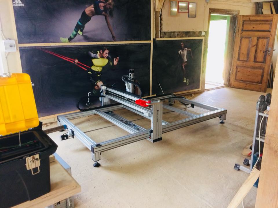

parket_3d писал(а):Под проблемами имел в виду налипание, подгорание, поломка и увод в сторону тонкой 3,175 мм фрезы. Хотя подгорит скорее на маленькой скорости, чем на большой. Я согласен, что скорость должна быть максимально возможной, и станку надо отрабатывать все деньги, вложенные в него.
Но к фанерному чпу должны быть все таки требования другие :D А то бы все делали из фанеры.
Разрешите с вами не согласится по поводу требований к фанерному станку. Он тоже должен имет точность, пусть не сотые доли мм, но в десятку должен уложится и жосткость иметь такую чтобы взять всю мочность шпинделя.
Иначе это царапалка сравнимая с этим полупрофесиональным станком
sirius_L.jpg (2927 просмотров) <a class='original' href='./download/file.php?id=149149&sid=8dadaed82578876c1ffbdaa5ff23536d&mode=view' target=_blank>Загрузить оригинал (72.9 КБ)</a>
за 7000 евриков, она даже имеет преумущество перед этим алюминиевым полупрофи в виде трёх кратной разницы в цене.
Когда здесь шли баталии по поводу фанеры и т.д. AVK74 по моему понятию совершенно верно сформулировал мисль почему фанерный а не железный для обработки древесины.
Потому что его построить гораздо легче и менее затратно, так зачем переплачивать (имею в виду не только деньги) для достижения таково же резльтата что и с трубными собратями.
Также аргумент - что с ним будет через год эксплотацыи не состоятелен. Всё зависит от отношения, раздолбать можно что угодно и года не потребуется.
Ну и в общем каждый решает сам из чего строить и на какие созидательные муки и испытания себя подвергать.

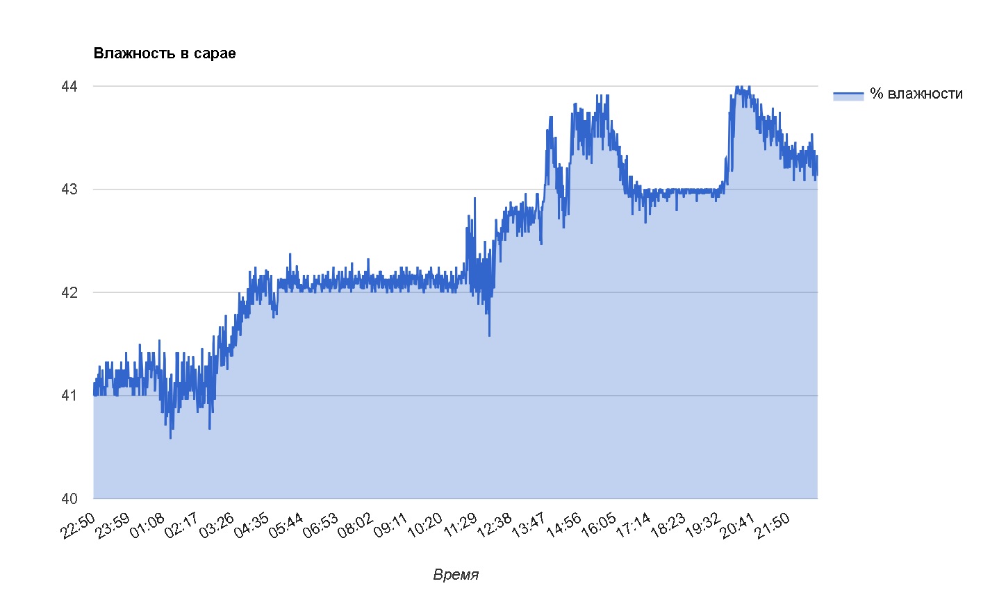

parket_3d писал(а): Если выпилить квадрат 1х1м при 20% и при 80% влажности, то они будут отличаться.
Почему? ШВП ж не изменятся от влажности, только от температуры (как и в станках из других материалов).
У меня есть датчик влажности в неотапливаемом, но хорошо проветриваемом помещении. 80% очень сильный перебор.
Вот данные за сутки от сейчас назад.
wet-one-day.jpg (2874 просмотра) <a class='original' href='./download/file.php?id=149226&sid=8dadaed82578876c1ffbdaa5ff23536d&mode=view' target=_blank>Загрузить оригинал (104.64 КБ)</a>
Сегодня был ливеняка тот ещё! В новостях видели, наверное. Я живу в Краснодарском крае, хоть и не на побережье. Сейчас туман, то есть влажность на улице высокая. В помещении же 44% с лёгким повышением в течение суток.
Помещение ... необычное. В нём есть возможность на колёсах откатить всю крышу. И вот тогда влажность под 100% легко! Но в мастерской такой "дырявой крыши" нету, понятное дело :)
Фанера состоит не только из шпона, но и из клея. Доступ влаги к внутренним слоям при закрытии торцов (лак, клей, краска, ..) затруднён.
Вот нашёл изменение плотности древесины (не фанеры!) от влажности:
Расчетная плотность древесины хвойных пород в составе конструкций в помещениях со стандартной влажностью воздуха 12% принимают равной 500 кг/м3., в помещении с влажностью воздуха более 75% и на открытом воздухе – 600 кг/м3.
Плотность изменится. Не могу пока найти коэффициент расширения фанеры от влажности. Так же нужно учесть ... забыл слово... в общем то, что фанера в разные стороны по разному разбухнет.
Честно скажу. Обрезки фанеры без защиты, выкинутые мною на улицу близ костра под ливень и иссушающее солнце - да, те ведёт конкретно. Но станок в помещении, ещё и обработанный чем-то (у меня - алкидно-уритановым яхтенным лаком в ва-три слоя)... не верю.
... весной продолжим общение, когда я наберу статистику по нему. Ну или кто ещё подключится, у кого такая статистика есть.

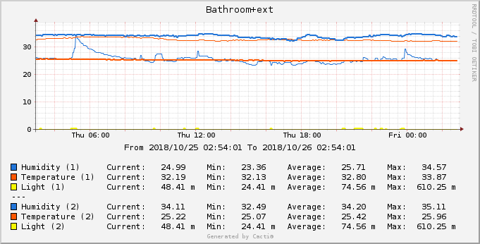

Re: Фанерный...
moscow писал(а):У меня есть датчик влажности в неотапливаемом, но хорошо проветриваемом помещении. 80% очень сильный перебор.
Москва, квартира, "погода" в ванной комнате (1, тонкие линии) и в жилых комнатах (2, толстые линии):

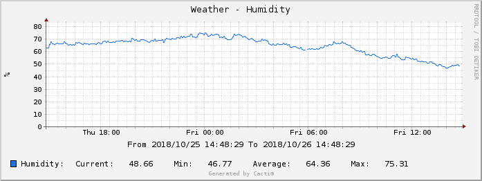

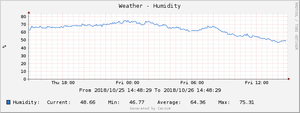

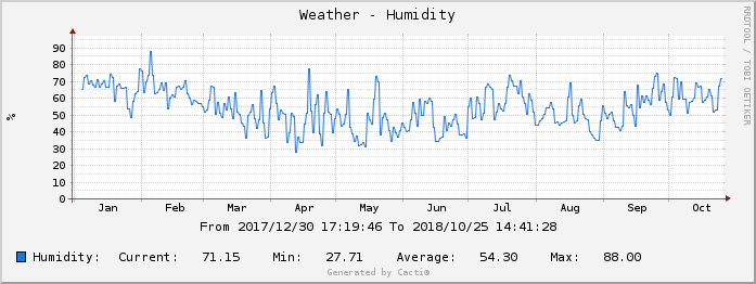

Re: Фанерный...
parket_3d писал(а):Влажность в течении суток или недели нет смысла измерять. Она не особо меняется. 80% бывает в сентябре-октябре когда дожди льют неделю, а отопления ещё нет. В этом году правда и дождей то не было.
Среднесуточная уличная влажность в течении этого года:
cacti_41.png (2722 просмотра) <a class='original' href='./download/file.php?id=149248&sid=8dadaed82578876c1ffbdaa5ff23536d&mode=view' target=_blank>Загрузить оригинал (32.4 КБ)</a>
Изменение уличной влажности за последние сутки:
cacti_41.png (2722 просмотра) <a class='original' href='./download/file.php?id=149250&sid=8dadaed82578876c1ffbdaa5ff23536d&mode=view' target=_blank>Загрузить оригинал (17.8 КБ)</a>

Точность станка зависит в первую очередь от рельс и ШВП. Фанера ни чем не хуже, а наверняка и лучше сварной тонкостенной конструкции, которую все время будет вести от сварки. И которая будет резонировать и звенеть.
ZagAl
Сообщения: 20
Зарегистрирован: 19 июл 2016, 11:56
Настоящее имя: Aleksandr
Откуда: Эстония
Re: Фанерный...
Сообщение ZagAl »
vala писал(а):Я показал каким способом установить профильные рельсы и каким образом их отрегулировать
Возвращаясь к этому вопросу. vala, правильно-ли я понимаю, что отверстия в боковинах под болты профильного рельса имеют бОльший диаметр чем сам болт, что позволяем ему (болту) несколько смещаться вправо-влево при изменении линейных размеров рельса или стола, а за горизонтальную стабилизацию позиции рельса отвечают втулки с децентричной головкой?
Еще вопрос: с какой целью цыклюются поверхности под рельсы? Чтобы достигнуть параллельности правой и левой боковин стола?
