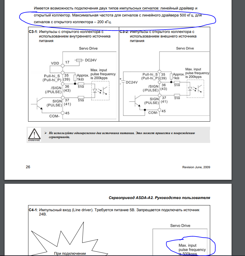

Смотрим в инструкцию дельты. А там пишут 500 кГц. :shock: Т.Е 150 мм/минуту.
Идем с этими цифрами к заказчику и получаем пиз...ы! Т.е. замену на привода с CAN-bus.

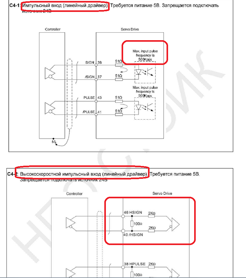

Если картинку из мануала Дельты выкладываешь, то нужно выкладывать не только низкоскоростной оптоизолированный вход , но и картинку высокоскоростного входа
1.png (3019 просмотров) <a class='original' href='./download/file.php?id=145790&mode=view' target=_blank>Загрузить оригинал (159.43 КБ)</a>

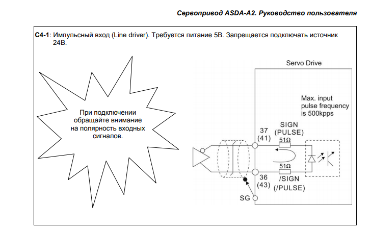

aftaev писал(а):Если картинку из мануала Дельты выкладываешь, то нужно выкладывать не только низкоскоростной оптоизолированный вход , но и картинку высокоскоростного входа
Чета не вижу я в скрине частоту скоросного входа. Зато выше есть текст :
Снимок.PNG (2987 просмотров) <a class='original' href='./download/file.php?id=145797&mode=view' target=_blank>Загрузить оригинал (145.91 КБ)</a>

СергейПЛК писал(а):Чета не вижу я в скрине частоту скоросного входа. Зато выше есть текст :
Фирмы производящие сервы такие как Панасоник, Мицубиська, Яскава и Дельта выпускают не одну единственную модель!
Найди мануал на еще древнее серву ASDA-B Series там вообще пол функций отсутствовать будет :)
Картинку с мануала что ты выкладываешь от старой Дельты ASDA-B2 (это видно по дате в углу твоей картинки). Я выкладываю картинку с мануала ASDA-A2
Чем они отличаются описано здесь
http://www.delta-electronics.info/ASDAA2
http://www.delta-electronics.info/ASDAB2

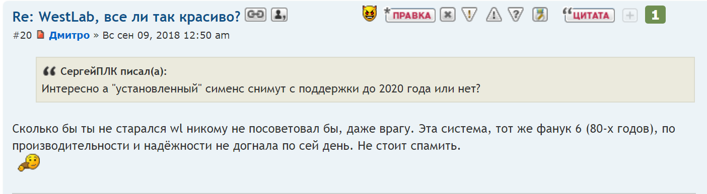

СергейПЛК, смотрю старую тему поднял Re: WestLab, все ли так красиво? #20 Скажи что он тоже засланный казачек, но Фанука :lol:
1.png (2954 просмотра) <a class='original' href='./download/file.php?id=145807&mode=view' target=_blank>Загрузить оригинал (70.64 КБ)</a>

aftaev писал(а):Фирмы производящие сервы такие как Панасоник, Мицубиська, Яскава и Дельта выпускают не одну единственную модель!
