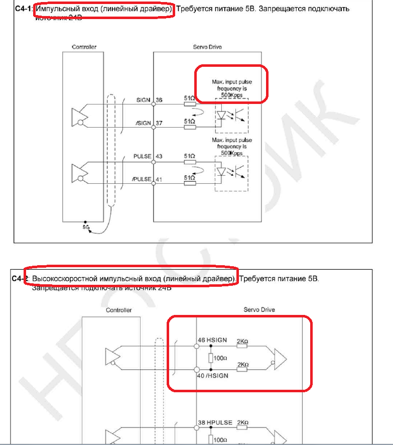

aftaev писал(а): Эти к тому что по степ/дир у тебя были степеньки. Так понимаю на ВестЛаб при степ/дир были такие ступеньки что пальцем ощущались. Вот тебе пример какие ступеньки на Сименсе возможны, которые пальцем не ущупать ;)
Вполне возможно что это было и так в далеком 2008 году. Я же писал что узнаю у производителя что они там наменяли с тех времен.
aftaev писал(а): Сервы Дельта имеют энкодер что то 700 000 имп/оборот. Панасоники около 1,2млн импульсов на оборот. Зачем их мерить, если это функция сервопривода?
Хочется померить реальную картину как работает станок, пожалуйста BallBar у него разрешение 0,0001мм
0,0001мм - это всего то 0.1 микрона и далеко это не нанометры такчто не путайтесь в этом.
А BallBar случайно не с Фануком с оптическим интерфейсом. Как по мне это сравнение со степ-дир неправильное.
Ну хорошо что датчики такие.
Объединю ответ:
aftaev писал(а): Еще раз сервоприводы современные имеют разрешение 1,2млн импульсов(шагов) на оборот. То есть при настройке электронной редукции 1 шаг = 5мм(шаг винта ШВП)/1,2млн = перемещение оси за шаг и будет оно меньше 0,001мм.
aftaev писал(а): Все это к тому что у вас почему то ВестаЛаб на степ/дир загнулся и давал ступеньки, а при аналоговом задании все хорошо. Какой из этого вывод: при генерации степ/дир на Вестлаб идет низкая частота генерации сигнал степ/дир из-за специфики стойки Вестлаб Даже чпу хобби умеют генерить сигнал степ/дир под мегагерц ;)
ОК.
Давайте посчитаем какую максимальную скорость может развить привод с такими настройками и шагом ШВП.
5мм/сек - 1.2 МГц т.е. в минуту это получается подача (5мм х 60 сек) = 300 мм/мин.
А заказчику нужен ускоренный ход 12000 мм в минуту. (12 метров )
Считаем частоту которую должно выдать ЧПУ:
Используя пропорции:
300мм - 1.2Мгц
12000мм - Х Мгц
Х=(12000*1.2)/300= 48 МГц.
Ой нужно 48 Мгц чтобы станок ездин на ускореном ходу. ХОББИ станок явно не дотягивает.
Интересно а привод сможет отработать такую частоту степа, а чпу сможет выдать.
Смотрим в инструкцию дельты. А там пишут 500 кГц. :shock: Т.Е 150 мм/минуту.
Идем с этими цифрами к заказчику и получаем пиз...ы! Т.е. замену на привода с CAN-bus.
aftaev писал(а): У Сименса четыре версии 808д
Это токарная, фрезерная версия. Далее они делятся на степ/дир версию и Адванцед -сетевые сервы типа CanOpen. Но сеть Сименовская ;)

СергейПЛК писал(а):И чЁ какая цена ? ДЕшевле 2400$
Сименс позвони они скажут. На сколько помню Адвенцед баксов на 100-200 дороже была. Мне эта версия не интересна была, так как есть где брать нормальные сервы Дельта ;)

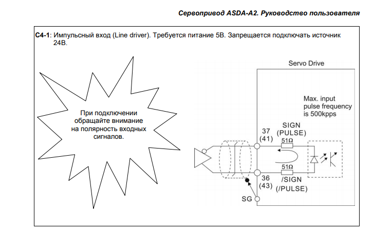

Если картинку из мануала Дельты выкладываешь, то нужно выкладывать не только низкоскоростной оптоизолированный вход , но и картинку высокоскоростного входа
1.png (3232 просмотра) <a class='original' href='./download/file.php?id=145790&sid=aeecffdd05877766b52c41d5aaa11807&mode=view' target=_blank>Загрузить оригинал (159.43 КБ)</a>

aftaev писал(а):Если картинку из мануала Дельты выкладываешь, то нужно выкладывать не только низкоскоростной оптоизолированный вход , но и картинку высокоскоростного входа
Чета не вижу я в скрине частоту скоросного входа. Зато выше есть текст :
Снимок.PNG (3200 просмотров) <a class='original' href='./download/file.php?id=145797&sid=aeecffdd05877766b52c41d5aaa11807&mode=view' target=_blank>Загрузить оригинал (145.91 КБ)</a>

СергейПЛК писал(а):Чета не вижу я в скрине частоту скоросного входа. Зато выше есть текст :
Фирмы производящие сервы такие как Панасоник, Мицубиська, Яскава и Дельта выпускают не одну единственную модель!
Найди мануал на еще древнее серву ASDA-B Series там вообще пол функций отсутствовать будет :)
Картинку с мануала что ты выкладываешь от старой Дельты ASDA-B2 (это видно по дате в углу твоей картинки). Я выкладываю картинку с мануала ASDA-A2
Чем они отличаются описано здесь
http://www.delta-electronics.info/ASDAA2
http://www.delta-electronics.info/ASDAB2

aftaev писал(а):Фирмы производящие сервы такие как Панасоник, Мицубиська, Яскава и Дельта выпускают не одну единственную модель!
