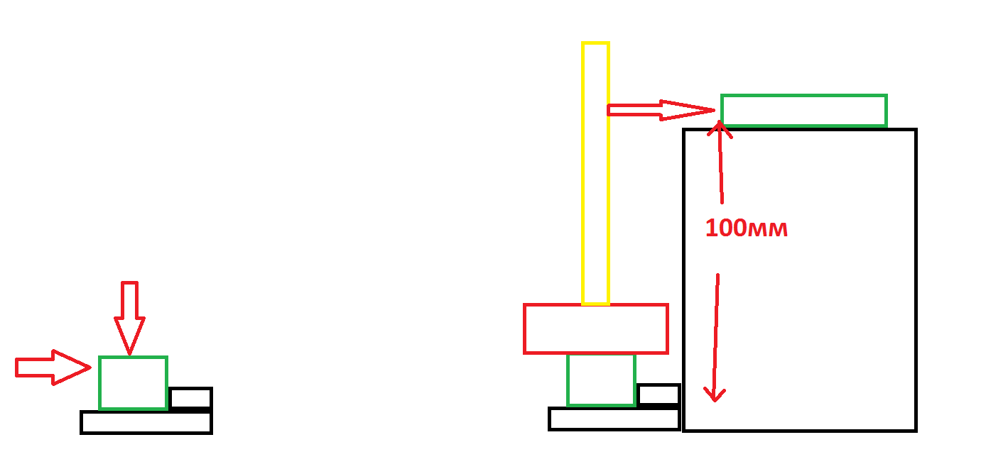

Re: Плазмогазорезка 3500 х 1800
Atom42, я так понимаю ты катаешь индикатором по рельсу как на картинке слева. А мы катаем(на картинке справа) каретку по рельсе на которой закреплен индикатор, а линейка находится на высоте 100мм от основания рельса.
В твоем случае измерения если рельс будет наклонен, но прижат к буртику индикатор покажет незначительное отклонение, в нашем все будет по другому. Мы мерим отклонение ноги портала(нога индикатора), а не рельса ;)

aftaev, я так же катаю как и ты, каретку по рельсе на которой закреплен индикатор, линейка рядом(там мне просто приходится огород городить напротив рельса).

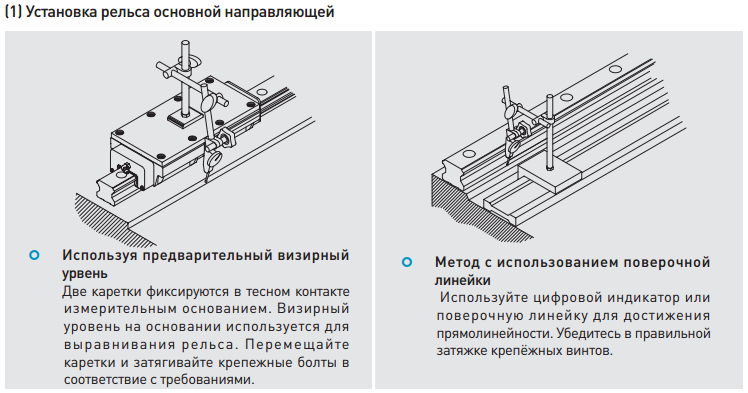

На одной каретке чтоли катаете? :think:
А Hiwin рекомендует на двух

Predator писал(а):На одной каретке чтоли катаете? :think:
В идеале катать надо не просто на двух каретках а так чтобы эти каретки были разнесены на расстояние соответствующее их "рабочему" положению.
Я на одной. Думаю хуже не должно быть, две только нивелировать будут огрехи от одной.
NKS писал(а):В идеале катать надо не просто на двух каретках а так чтобы эти каретки были разнесены на расстояние соответствующее их "рабочему" положению
Ну, так это и ежу должно быть понятно, хотя ежи разные попадаются :)
Atom42 писал(а):Думаю хуже не должно быть
Очень зря, ты так думаешь...
