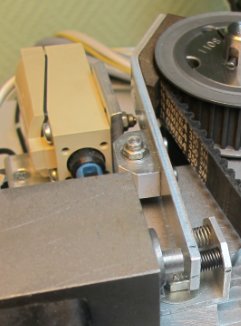

Argon-11 писал(а): Тормоз очень желателен
делать самому
t.jpg (4985 просмотров) <a class='original' href='./download/file.php?id=162493&mode=view' target=_blank>Загрузить оригинал (16.26 КБ)</a>
Re: Гибридный (сервошаговый) привод - достоинства есть?
Цена хорошая, надо брать
