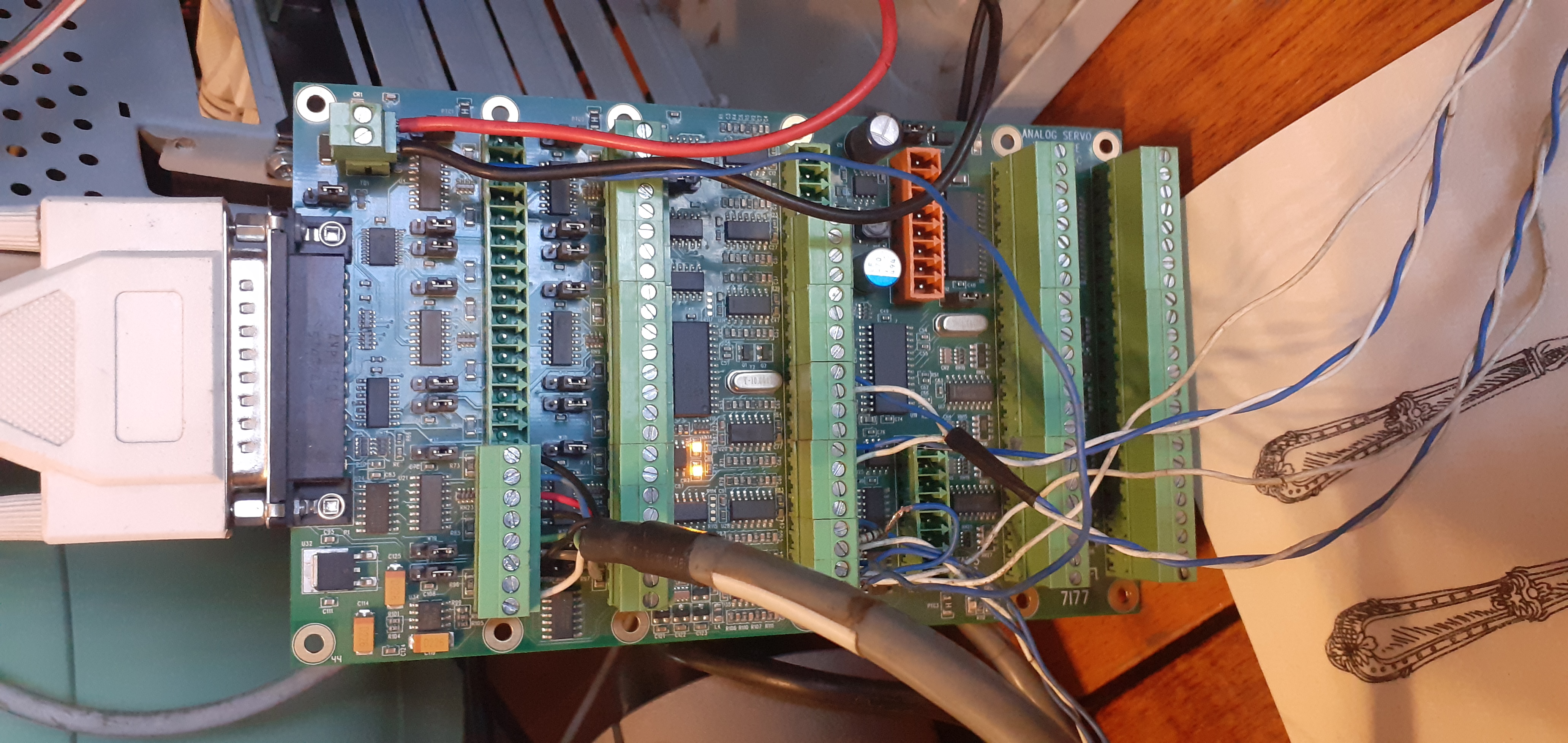

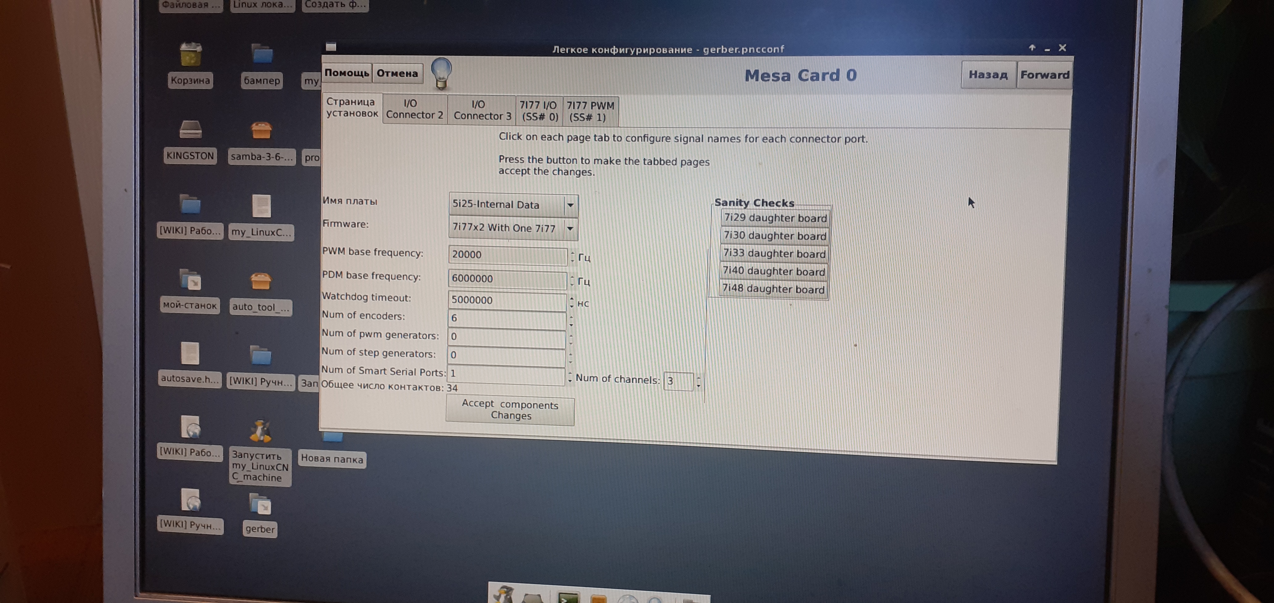

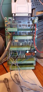

Добрый день. Дорогие участники,помогите,посоветуйте запустить сервомотор под управлением Lunex cnc +mesa 5i25-7i77a. Достались комплектующие по случаю.Изучил мануалы, а запустить сервомотор не могу.При запуске pnconfig wizard выходит вполне приличное меню mesa ТВ 3 на 0,1,2 активированы сигналы X encoder Muxer enc 0. На ТВ-5 активирован PWM на X выход на драйвер AOUT0 и GND. На вкладке X motor значение PID и FF1 указаны.Выполняю запуск интерфейс понятен кручу энкодер на моторе рукой цифры бегают. И выходит ошибка joint 0 following error. Силовой кабель на мотор не подключен пока. Не пинайте помогите поЖАлуста. download/file.php?mode=view&id=189045ht ... &id=189046

Re: Mesa 5i25 + 7i77 + 7i76
Anatoliy 22 писал(а): ↑ Силовой кабель на мотор не подключен пока.
Потому и ошибка возникает - если все правильно настроено (конфиги не смотрел), то LinuxCNC даёт приводу команду на перемещение, а он её не выполняет (мотор энкодер не крутит или крутит не туда).
Сообщение Anatoliy 22 »
Serg спасибо что отозвались .Уж не верил что на мои корявые вопросы ,откликнутся. Мотор то, у меня на столе, но вот запитать его на 53 вольта нет возможности. На энкодер питание 10 вольт идет и три катушки AA BB ZZ прибор напряжение шевелится. Выход на ТВ-5 GND реагирует. Получается в пределах дома я не смогу его крутануть.INI файл я прикрепил в обращении. Но, мне кажется на старте запуска станка путь к конфигу не верный. Т.К. в папке с конфигами 10 hal ini файлов. Помогите поЖалуйста.
20201123_113658.jpg (5143 просмотра) <a class='original' href='./download/file.php?id=189053&mode=view' target=_blank>Загрузить оригинал (2.5 МБ)</a>
Anatoliy 22 писал(а): ↑ Но, мне кажется на старте запуска станка путь к конфигу не верный.
Тогда ругалось бы при запуске и вообще не работало бы.
