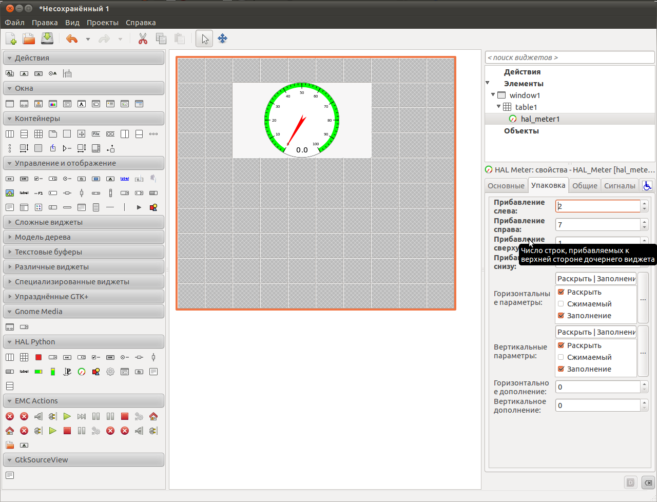

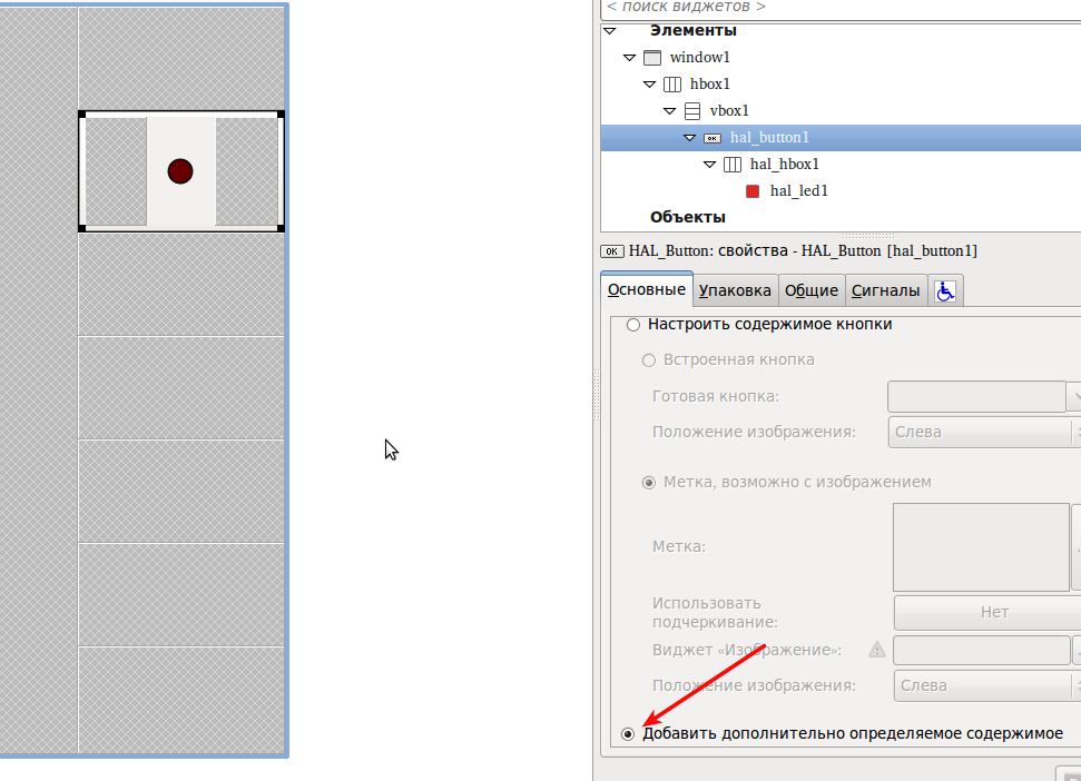

Я никак не могу допереть, как в glade на кнопку сверху прилепить светодиод?
- Мастер
- Сообщения: 8167
- Зарегистрирован: 28 ноя 2011, 00:25
- Репутация: 1589
- Контактная информация:
Re: Интерфейс для промышленных станков. Фрезерный 3 координа
могу ошибаться - но мне кажеться на несколько ячеек его не поставить.
по крайней мере мне так не удавалось
по glade мануал очень скудный-все методом тыка приходится проверять
(еще можно у psha спросить - он точно знает)
а делаю так-ячейка контейнера "выделяет" столько места-сколько требуется дочернему виджету
вот ему то и задать размер

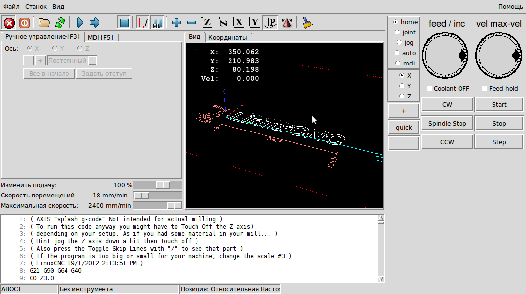

гремлин в аксис отображает движение
Если можно былоб переделать mini, чтоб в нем был вместо родного плоттера гремлин, то можно и не заморачиваться.
фронтенд mini - вещь

А что значит на 4 ячейки? Это про паковку виджетов?

ну даNick писал(а):А что значит на 4 ячейки? Это про паковку виджетов?

А там в таблицу пакуется? Паковать же можно в несколько ячеек сразу.
Или надо 4 разных гремлина в 4 разных ячейки?

Неее, как раз надо одного гремлина в несколько ячеек запаковать. чёт я не вкуриваю, как это сделать

В gladevcp?
В glаde так:
(только там название и подсказка для этого какие-то странные...) В обычном Gtk указывается номер ячейки правой, левой верхней и нижней границ.
В glаde так:

На мониторе делаем типа как в gscreen, но без лишнего перегруза
Слева как и в gscreen координаты
В середине гремлин (для режима AUTO)
Справа софт клавиши. Софтклавиши должны менять свое состояние в зависимости от режима. таблица с софтклавишами в прицепе.
Назначение софт-клавишь я так понимаю можно задать питоновским скриптом, но я там ни бум-бум.
Снизу строка с 4 клавишами - режимами manual, AUTO, MDI и JOG.
Режим jog это по большому счету тот же режим ручного управления, но с толчковой подачей. Инкремент jog задается энкодером/тумблером.
Как я уже говорил, регулировку подачи, скорости шпинделя и скорости перемещений задаем с крутилок (энкодеров)
ТЗ на фронтэнд
Алгоритм работы фронтенда должен быть такой:
при включении - ручной режим.
Назначение ручного режима - перемещение по осям на БХ, с установленной скоростью (JOINT) и с установленной скоростью на заданное расстояние(JOG).
кроме того в ручном режиме задаются нули детали, офсеты и правится таблица инструментов.
Т.е. в середине вместо гремлина будет таблица инструментов, и таблица оффсетов для всех систем координат, правка которых активируется нажатием софт клавиши Edit.
В ручном режиме при нажатой кнопке Edit перемещение с таблицы инструмента на таблицу офсетоов по кнопке TAB с клавиатуры, перемещение внутри - стрелками. при этом стрелки не должны двигать ось, т.е. кнопка Edit должна еще блокировать подачу. Кнопка save - сохраняет текущие изменения в обеих таблицах одновременно.
Продолжение следует.

поясню скриншот.
Левая крутилка задает скорость перемещений, правая - инкремент.
home - выбранная ниже ось будет ехать в home пир нажатии на + или - (смотря какая ось куда должна ехать)
joint - безразмерные перемещения от кнопок + и -
jog - перемещения на заданный правой крутилкой инкремент на заданной левой крутилкой скорости.
auto и mdi - без комментариев
