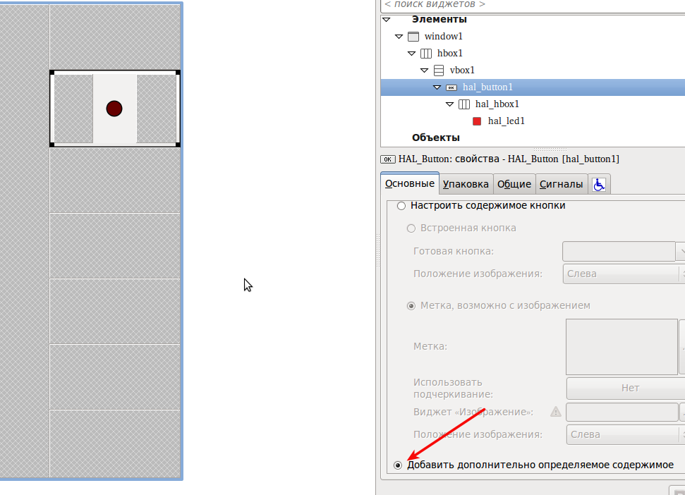

Я никак не могу допереть, как в glade на кнопку сверху прилепить светодиод?

премного благодарен)
