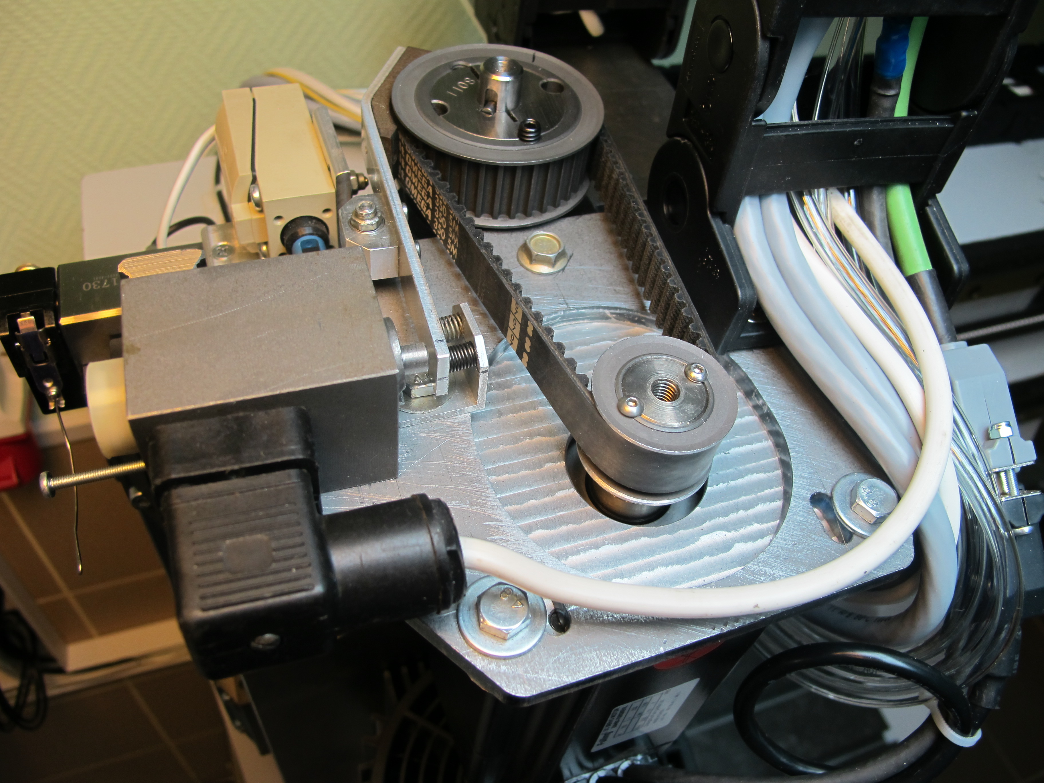

Бармалей писал(а): надо либо менять мотор и обтачивать его вал, либо ШВП. а так запросто. А у меня шаговик с энкодером, т.е. уже только ШВП. что не хотелось бы.
Делайте нестандартную муфту на ШД - с ленточным или дисковым электромагнитным тормозом.

аналогично. надо макетку купить и резисторы с реле. и придумать чем понизить напряжение с 70 В до 12 или 5 В. Кроме еще одного реле.

Бармалей писал(а):аналогично. надо макетку купить и резисторы с реле. и придумать чем понизить напряжение с 70 В до 12 или 5 В. Кроме еще одного реле.
Навесной сопляж и реле на 110-120в, должно подойти.

Сообщение Бармалей »
Докладаю. Тесты на отдельном шаговике показали, что реле на 110 В не может питаться от того же ИП, что и привод, оно почему-то при этом щелкает контактами. Запитал от отдельного - работает. Теперь перевешиваем на боевую машину. Надо подождать теперь разъема на дин-рейку, и проверим.

А так не проще сделать.
IMG_0013[1].JPG (3615 просмотров) <a class='original' href='./download/file.php?id=143561&mode=view' target=_blank>Загрузить оригинал (1.95 МБ)</a>

А кто так научил тапербуш монтировать? я про большенький шкив ежели что..........
Короче. Купил релюху на 110 Vdc, поставил её на дин-рейку, подключил все. Работает. Голова держится.
