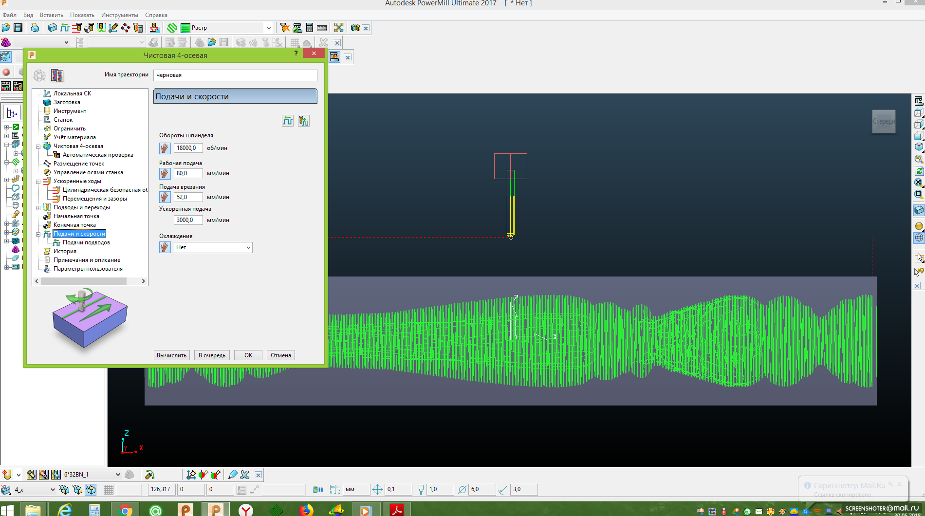

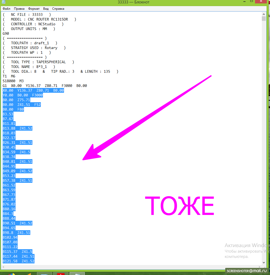

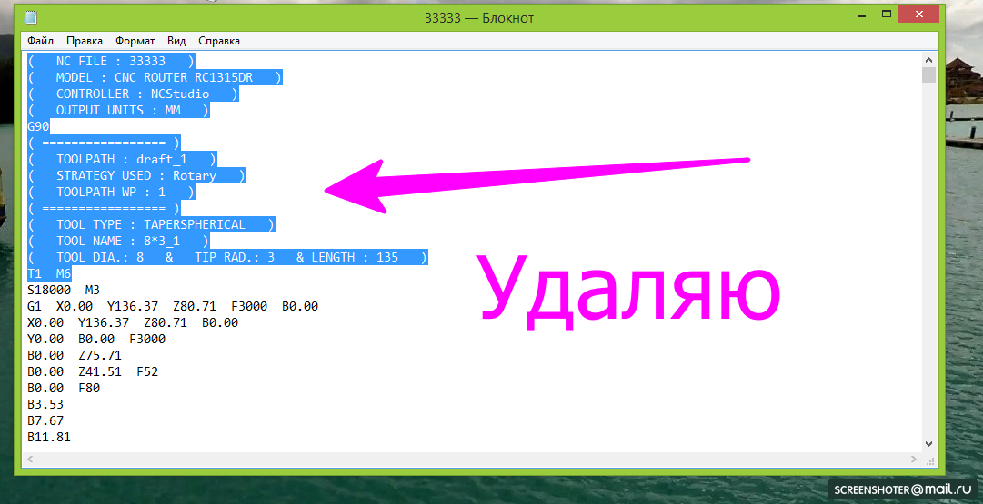

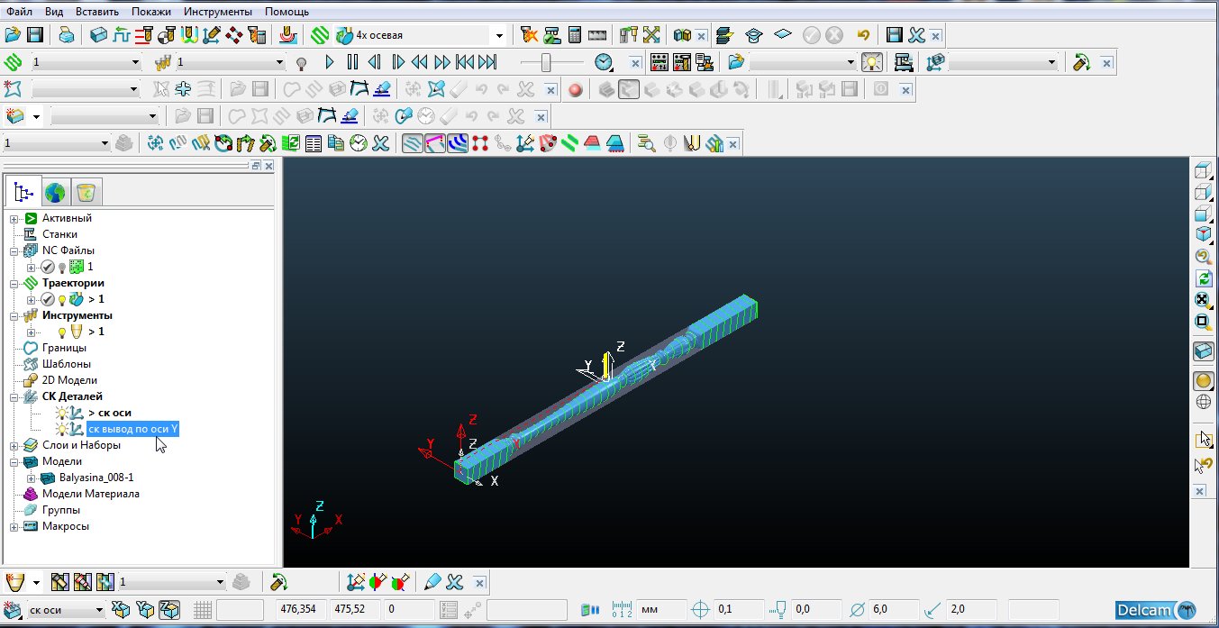

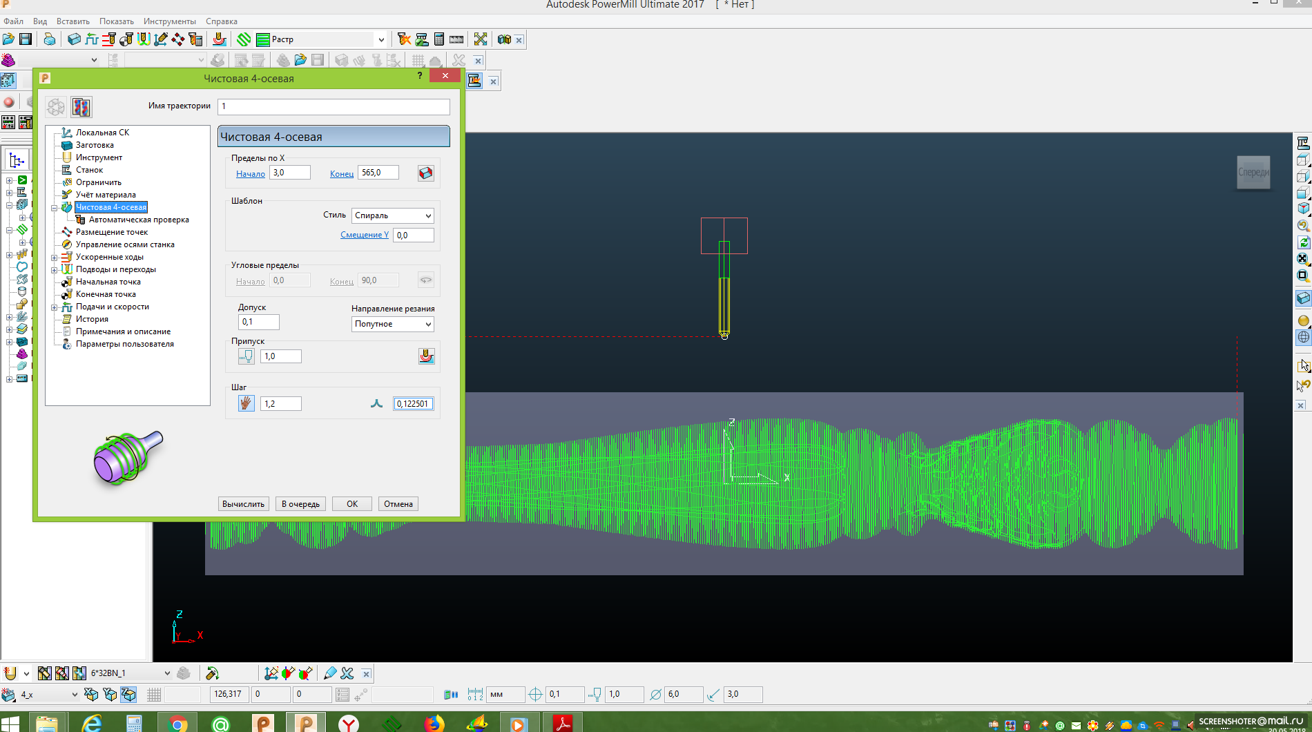

У меня опят тоже проблемы........ НС файл пишет, но у станка шпиньдел не вращаеться и уходить по оси Х......

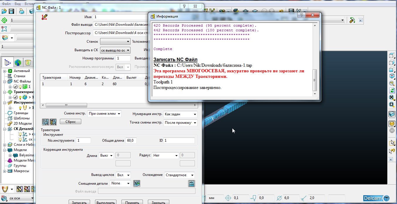

Так делал ?
моя УП
моя УП
( NC FILE : балясина-1 )
( MODEL : CNC-Machine )
( CONTROLLER : NcStudio & SERIES : 4Axis )
( OUTPUT UNITS : MM )
