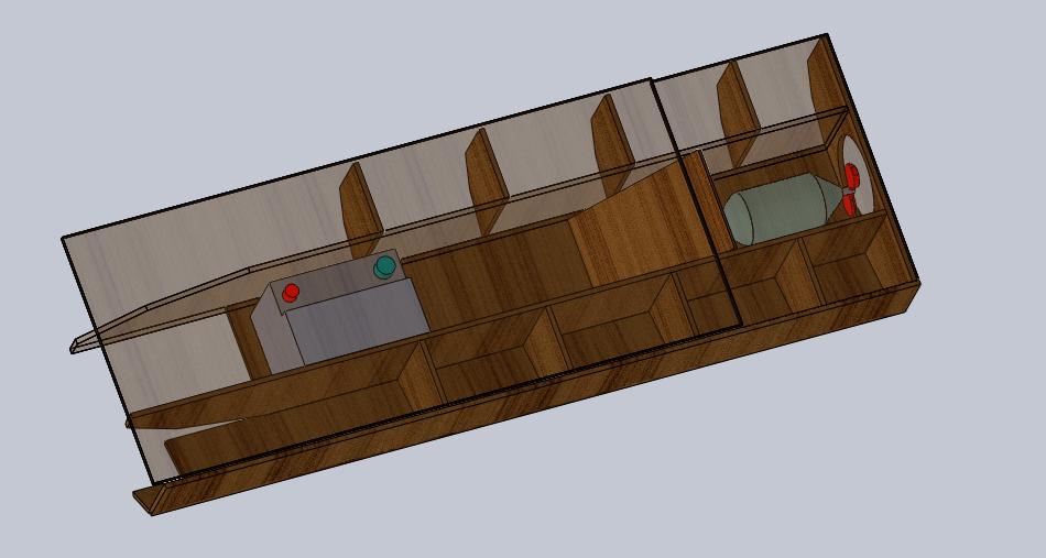

примерно выходит 1800мм длина, 450мм ширина, 50-60мм толщина :)
Re: Доска для серфинга с ЧПУ :)
Это ты на какой вес рассчитывал?
Nick писал(а):Это ты на какой вес рассчитывал?
моя конструкция щас показывает объем 128 литра :) Нужно вес пересчитать мож придется увеличивать водоизмещение. Правильно расчитываю 1л водоизмещения = 1кг? :thinking:
Сообщение vladimir74 »
aftaev писал(а):Правильно расчитываю 1л водоизмещения = 1кг? :thinking:
Если вода пресная.
aftaev писал(а):Нужно вес пересчитать мож придется увеличивать водоизмещение.
Это сколько ты весишь?
Вообще когда ты лежишь некоторая часть тебя находится под водой и не весит ничего. А когда доска едет по воде, она выходит из нее обеспечивая дополнительную подъемную силу. Она работает как крыло.
У тебя очень широкая доска получилась.
aftaev писал(а):я на доске лежать хочу, а не стоять
Сто пудов через пару минут захочешь встать - это гораздо прикольнее :)

Nick писал(а):А когда доска едет по воде, она выходит из нее обеспечивая дополнительную подъемную силу. Она работает как крыло.
Меня терзают смутные сомненья, что этот двиг выведет доску на глиссирование. С ним получится не плыть, а только перемещаться по воде. Сделаешь больше (шире/глубже) - двигу будет тяжело толкать. Но, в принципе, если цель - это движуха со скоростью плавучего крана, то велкам :good:
вот для того и нужно обкатать узнать возможности двига, а уж потом прикидывать что с него можно делать.
Сообщение master_70 »
если хошь доску вывести на глиссер то надо делать ее шире. будет устойчевие
у меня доска для фристайла и то длиной 142 и шириной 46см
так чоделай ширинойпорядка 60 см.
я скимы делаю от 55 до 65 см шириной.

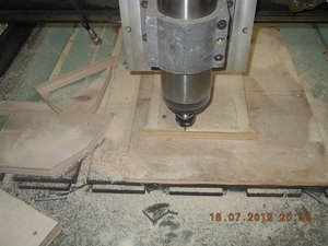

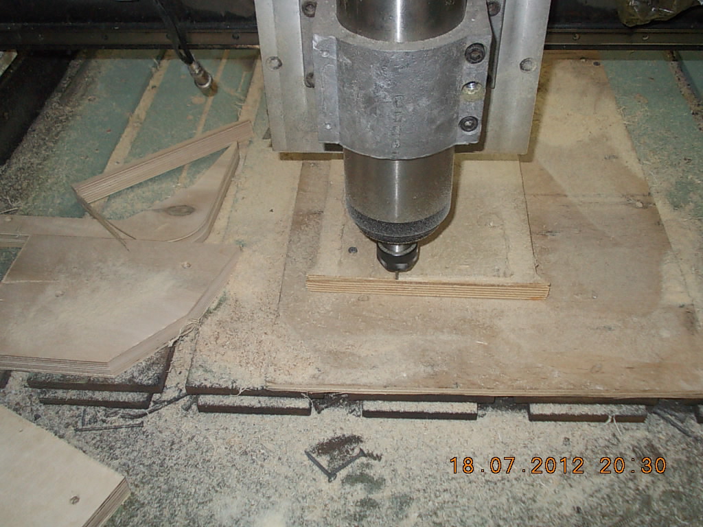

процесс идет
DSCN0813.jpg (3135 просмотров) <a class='original' href='./download/file.php?id=6565&mode=view' target=_blank>Загрузить оригинал (261.9 КБ)</a>
Сообщение Fisher »
Смотрю на твое крепление шпинделя и понимаю, что у мну такого нет ((((((((( Продай, а?
Fisher писал(а):Смотрю на твое крепление шпинделя и понимаю, что у мну такого нет ((((((((( Продай, а?
а это тебе чтоб хуже спалось :) второй стоит здесь http://www.chipmaker.ru/topic/28431/pag ... p__1113374
