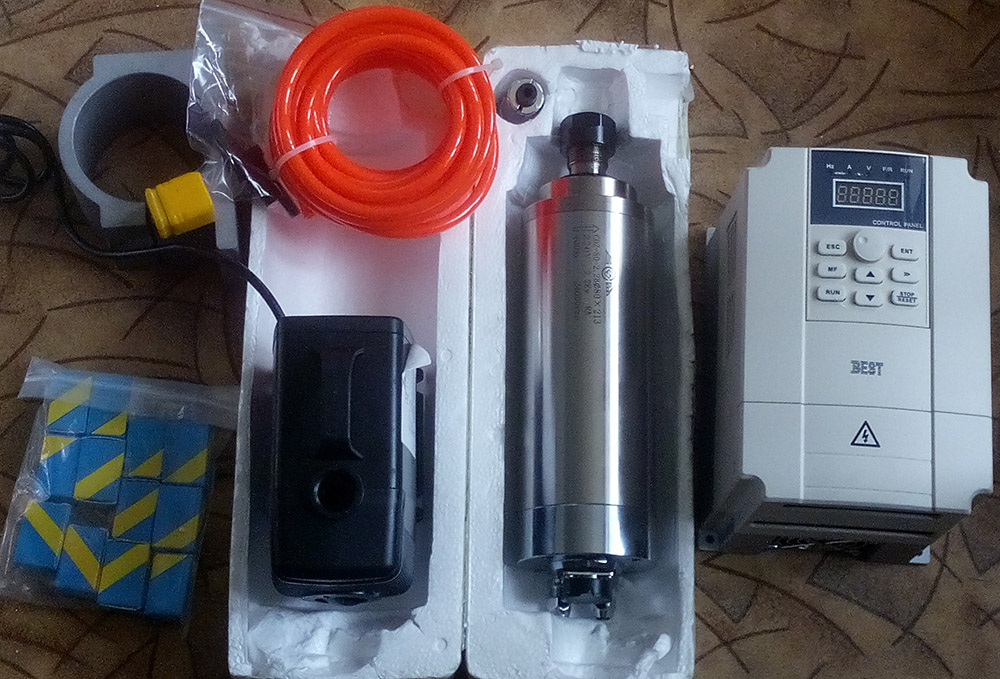

Пришел шпиндель, векторник, помпа.
01-IMG_20180221_102305.jpg (5665 просмотров) <a class='original' href='./download/file.php?id=139625&mode=view' target=_blank>Загрузить оригинал (229.66 КБ)</a>

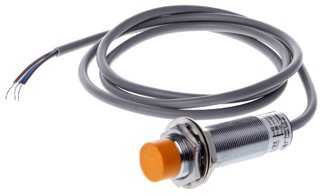

Подскажите, какие концевики использовать?
такие пойдут?
Ootdty M18 1-10 мм DC 6-36 В
HTB1SDXYXvBNTKJjy1zdq6yScpXad.jpg (5650 просмотров) <a class='original' href='./download/file.php?id=139629&mode=view' target=_blank>Загрузить оригинал (51.47 КБ)</a>
Udjin
Сообщения: 2072
Репутация: 1248
Re: ЧПУ из дельта-древисины 600*400*150
Сообщение Udjin »
Пойдут любые, хоть механические на П2К.
Главное - надёжность.
А если нужна точность хомления, то там несколько иные железки-пластмасски :-)

Udjin писал(а):А если нужна точность хомления
примеры в студию
Udjin
Сообщения: 2072
Репутация: 1248
Сообщение Udjin »
Поиск, наше всё ..
Ищите оптические. Но сразу предупрежу - они вам на этом малыше особо не пригодятся. Только что "чтоб було" ..
ИМХО, конечно. Кто без концевиков в принципе работать не может. Где это и насущная необходимость ..

Тот что на фото м18, он толще рельсы, м8, м 10 нормальный будет.
konsys
Сообщения: 65
Зарегистрирован: 21 май 2018, 15:05
Репутация: 5
Сообщение konsys »
Smlua писал(а):м8, м 10 нормальный будет.
спасибо
