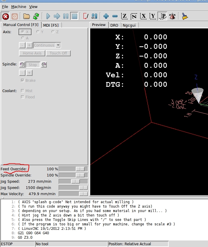

В процессе обработке детали скорость подачи в вдоль линейных осей всегда приблизительно одинакова и равна заданной F1, как только по кадру обработки доходит до поворотной оси то деталь начинает, вращается рывком и, как правило, линейная подача возрастает это даже видно на видео в сообщении 17 заметно, что инструмент по спирали движется гораздо быстрее, чем на линейных участках
А может можно для поворотной оси,(при выполнении управляющей программы в автомате) для обеспечения ее плавности процесса резания вести какой-то коэффициент пересчета скорости вращения оси от скорости подачи F1, то есть приблизительно так F вращения равнялась коэффициент пересчета умножить на F1 установленной в данный момент или как вариант, чтобы F1 для поворотной оси устанавливалось отдельно ну, например, бралось значение DEFAULT_ANGULAR_VELOCITY =
Может можно реализовать данную функцию Lcnc
Re: Поворотная ось (статуэтки, балясины).
Просто скорость по поворотной оси, на сколько я помню рассчитывается как для обычной линейной. Т.е. не учитывается рычаг оси.
Можно попробовать менять feed override в зависимости от положения осей...

Nick писал(а):менять feed override в зависимости от положения осей...
:oops:
что это такое и как его менять , было-бы удобно его менять при помоши виджета на панели PyvCP. :thinking:
Так же если наблюдать за работой поворотной оси при установке G1 F44 то поворотная ось вращается гораздо быстрее чем 44 градуса в минуту в автоматическом режиме (визуально раз 5-10 быстрее) :stepper: , а ручном режиме скорость соотвецтвует установленной?!

solo писал(а):а как сделать что бы все это имело отношение только к поворотной оси
скорей всего никак
по моему подача устанавливается сразу на все оси
а идея может была (попробую угадать :) ) - чтоб изменять подачу в момент вступления в действие поворотной оси

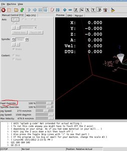

для начала в ручном режиме можно попробовать:
Выделение.jpg (2783 просмотра) <a class='original' href='./download/file.php?id=11944&mode=view' target=_blank>Загрузить оригинал (238.41 КБ)</a>

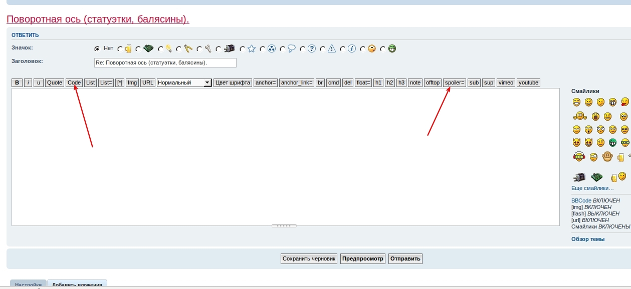

можно "прятать" длинный текст и картинки под спойлер или облачать в тэг Code:
Выделение(004).jpg (2717 просмотров) <a class='original' href='./download/file.php?id=12078&mode=view' target=_blank>Загрузить оригинал (184.8 КБ)</a>

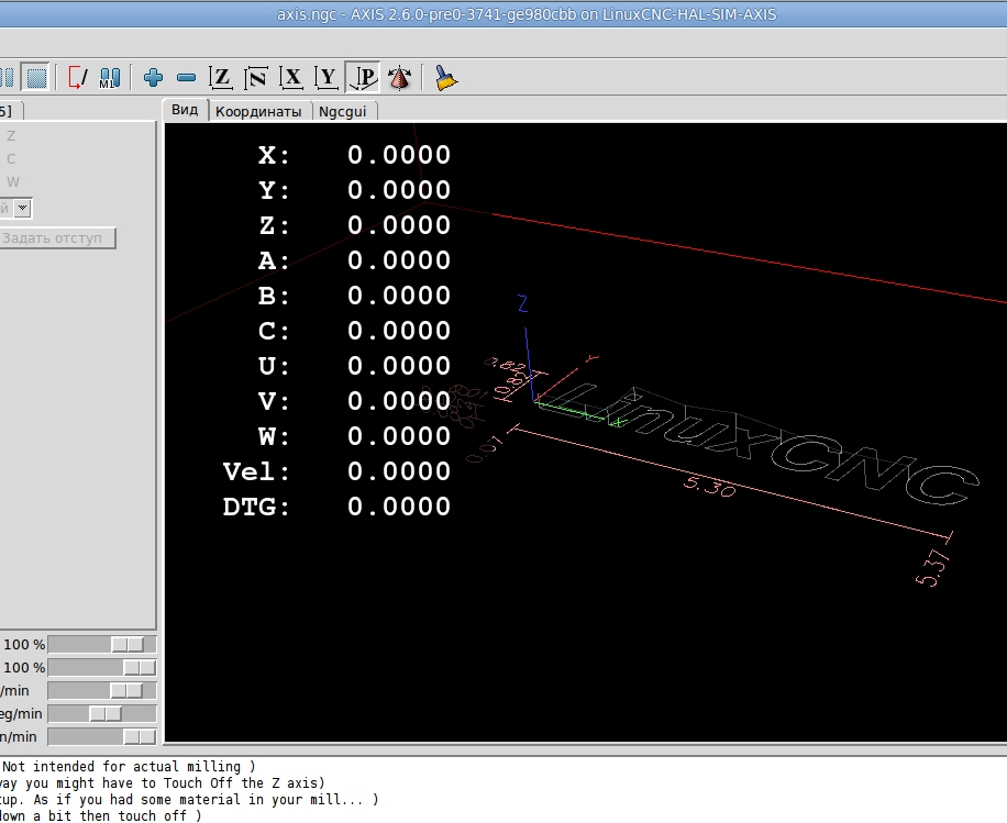

solo писал(а):А как сделать 4 линейных оси У меня либо вообще перестает грузится Lcnc и выдает кучу ошибок
а если посмотреть на конфиг 9-ти осевой
axis_9axis.ini
(8.56 КБ) 1149 скачиваний
оставь себе что надо - остальное удали
