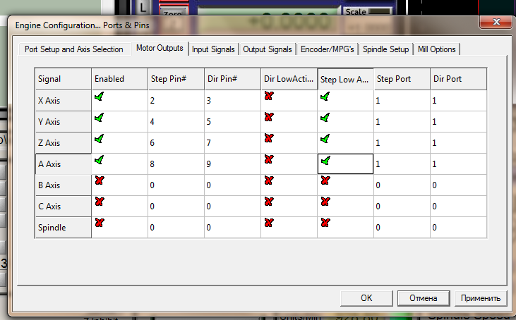

Re: ЧПУ TB6560 на 4 двигателя. Помогите привязать к компьюте
Сообщение Евжений »
Так попробуйте.
2018-04-22_222001.png (2588 просмотров) <a class='original' href='./download/file.php?id=137791&mode=view' target=_blank>Загрузить оригинал (79.68 КБ)</a>

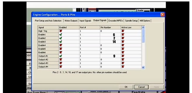

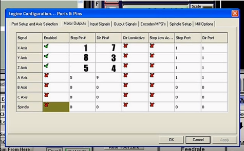

Сообщение Евжений »
Вот ещё из видео на ютубе. Автор пишет, купил на ebay, по инструкции выставил - не работает. Надо как на картинках.
2018-04-22_222644.png (2586 просмотров) <a class='original' href='./download/file.php?id=137792&mode=view' target=_blank>Загрузить оригинал (121.5 КБ)</a>
2018-04-22_222619.png (2586 просмотров) <a class='original' href='./download/file.php?id=137793&mode=view' target=_blank>Загрузить оригинал (132.29 КБ)</a>

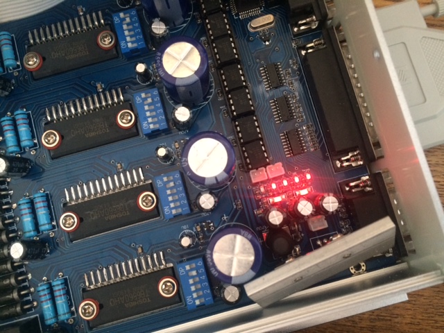

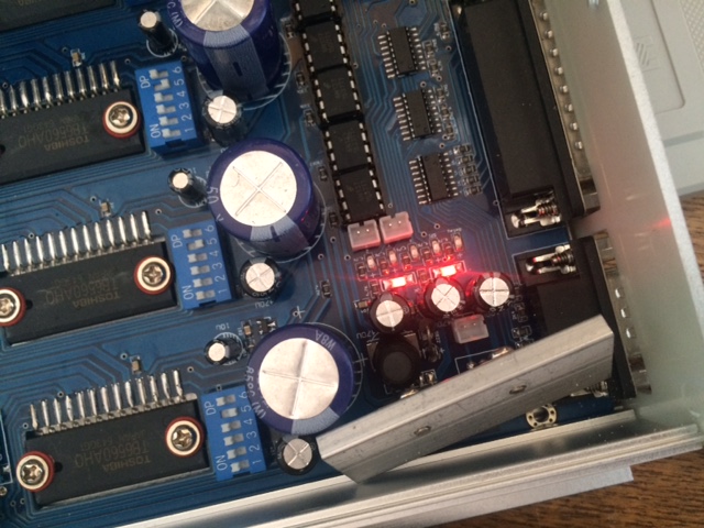

Сообщение denisfunk »
Евжений писал(а):Вот ещё из видео на ютубе. Автор пишет, купил на ebay, по инструкции выставил - не работает. Надо как на картинках.
Не помогло (((( совсем((( При подключенном ЛПТ, при включении компьютера происходит щелчёк и загораются 4 диода.

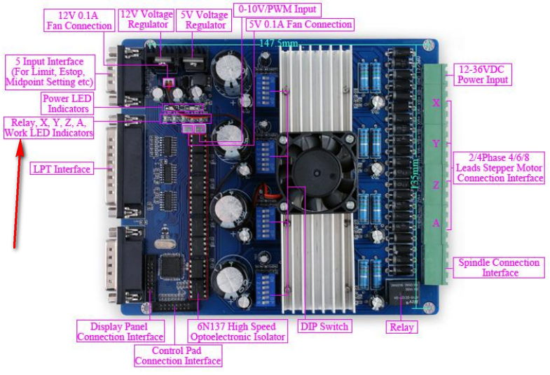

denisfunk писал(а):загораются 4 диода
А если что-то на компе нажимать, reset например, или осями двигать, шпиндель F5 вкл/выкл нажать, они без изменений горят с одной яркостью? Не мигают? По инструкции эти диоды загораются когда оси двигаются. Обычно при смене направления.
