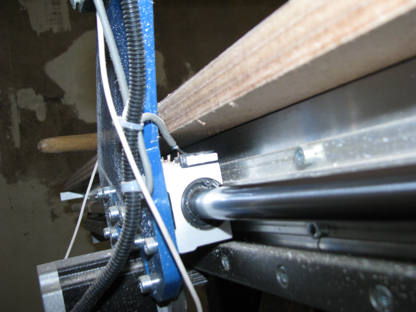

А покаж фотку как у тебя этот концевик стоит и чего рядом есть?
ampredator
Сообщения: 332
Зарегистрирован: 27 июн 2012, 12:44
Re: Проблема с концевиком Z
Сообщение ampredator »
Извини за качество.
IMG_1618.JPG (1940 просмотров) <a class='original' href='./download/file.php?id=6897&mode=view' target=_blank>Загрузить оригинал (1.05 МБ)</a>
ampredator писал(а):Извини за качество.
Хотелось не так крупно, хочется понять в каком месте станка он стоит и в каком положении относительно горизонта.
А если банально отпаять проводки от этого концевика?..

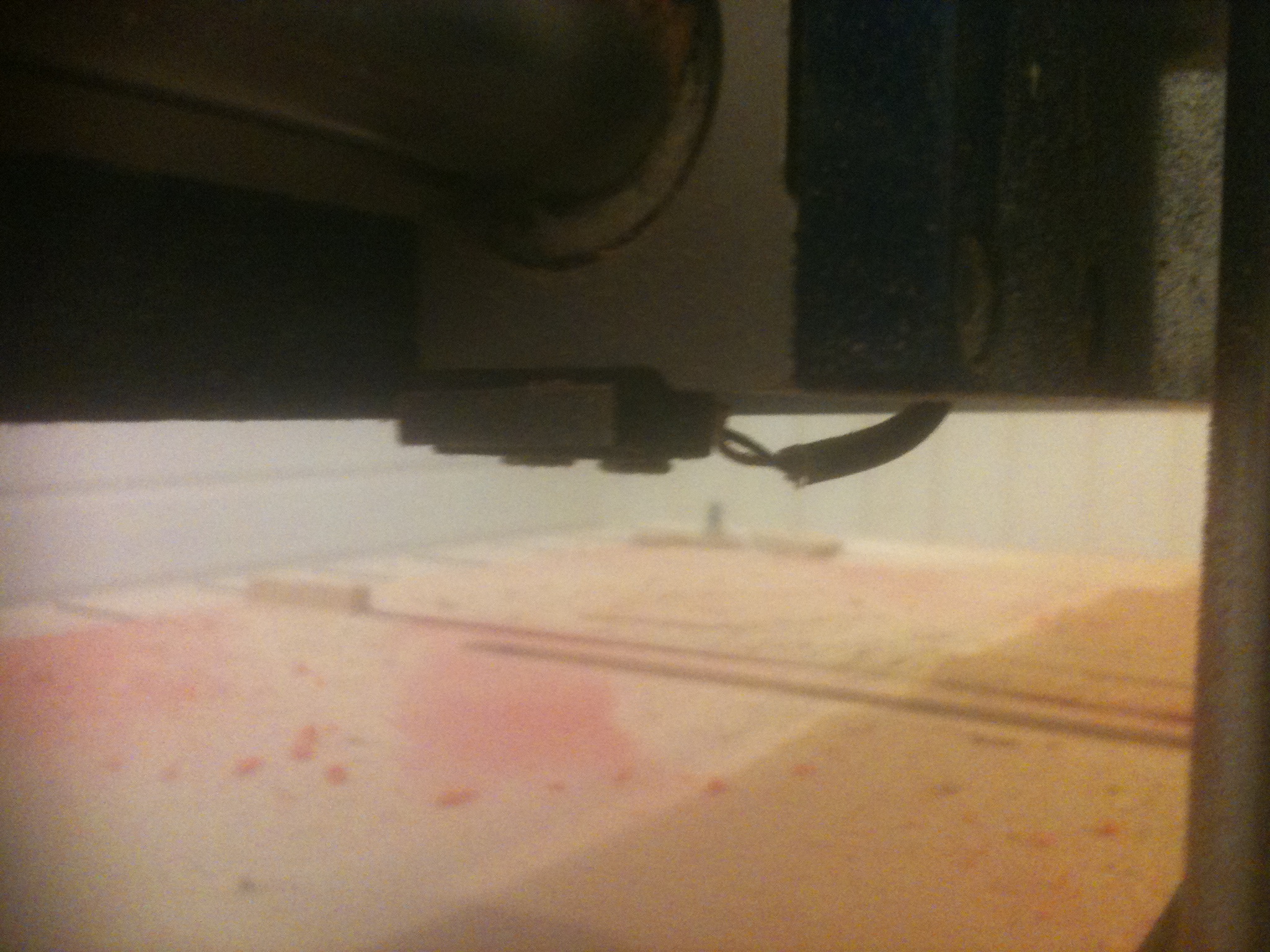

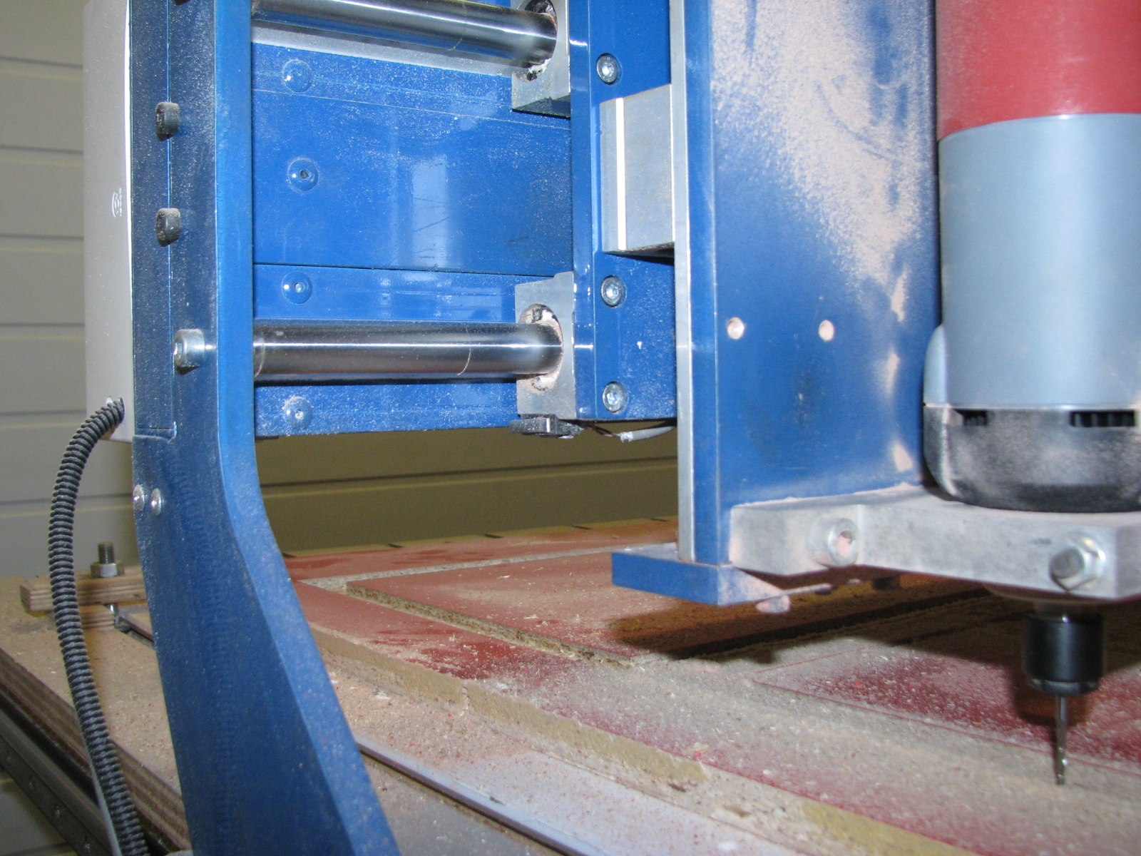

UAVpilot писал(а):
ampredator писал(а):4.9V
IMG_6286.JPG (1915 просмотров) <a class='original' href='./download/file.php?id=6943&mode=view' target=_blank>Загрузить оригинал (1018.38 КБ)</a>
IMG_6287.JPG (1915 просмотров) <a class='original' href='./download/file.php?id=6944&mode=view' target=_blank>Загрузить оригинал (839.08 КБ)</a>

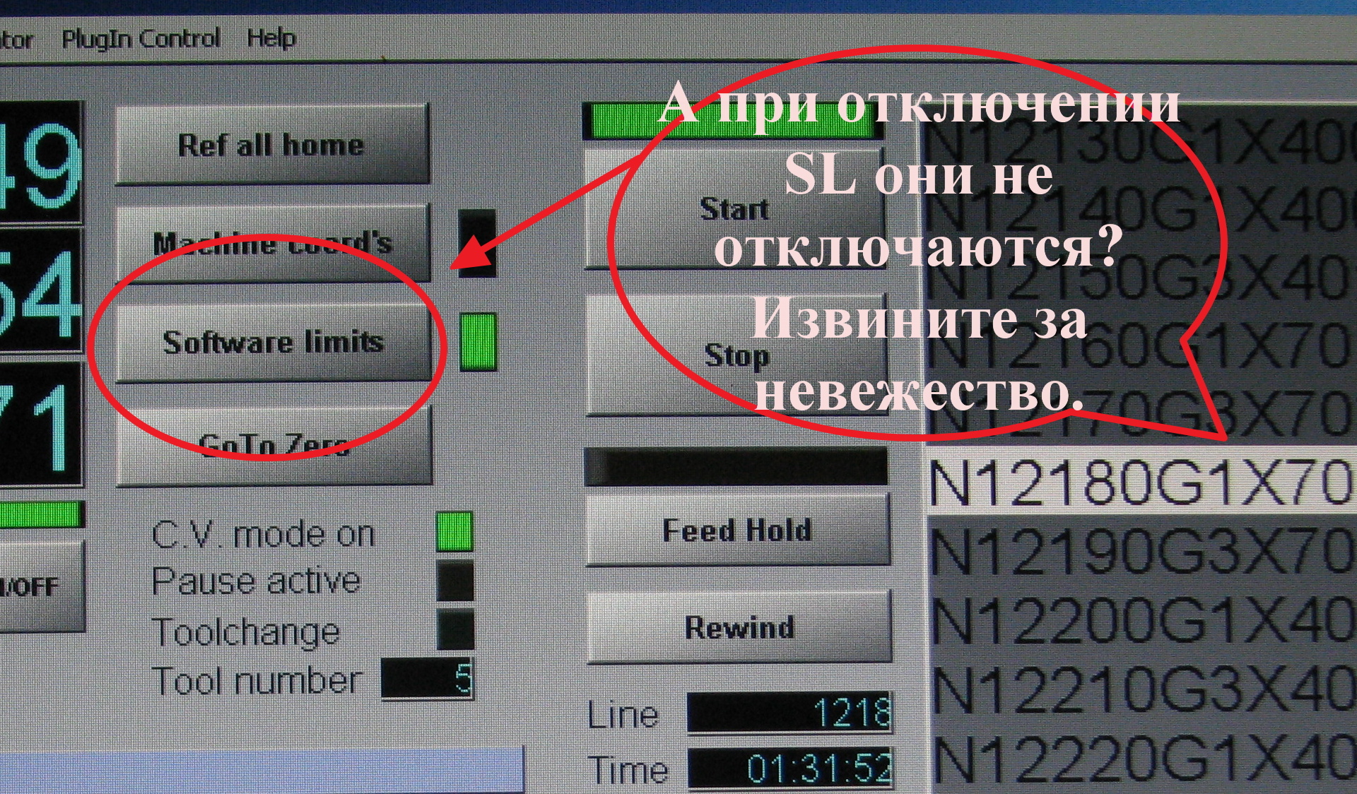

Nick писал(а):Хммм как так не помогает? Значит не отключил :)
img_6280.jpg (1915 просмотров) <a class='original' href='./download/file.php?id=6945&mode=view' target=_blank>Загрузить оригинал (2.5 МБ)</a>
хммм не знаю... но судя по тому, что он срабатывает - нет :)...
