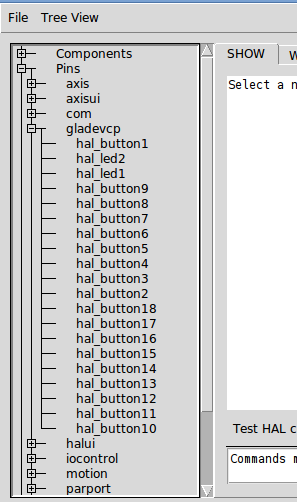

nkp писал(а):для начала поменяй свой файл на мой и сделай вывод halcmd show | grep glade еще раз
vitaliy@vitaliy-desktop:~$ halcmd show | grep glade
    17  User  gladevcp                                   2484 ready
    17  bit   IN          FALSE  gladevcp.hal_led1
    17  bit   IN          FALSE  gladevcp.hal_led2

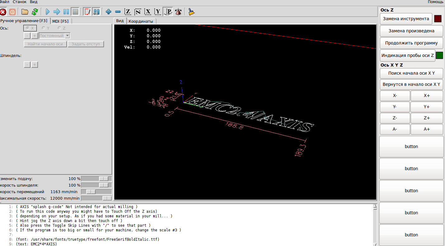

У меня
Выделение(008).png (4168 просмотров) <a class='original' href='./download/file.php?id=6103&mode=view' target=_blank>Загрузить оригинал (17.23 КБ)</a>

Добавлено: 21 июн 2012, 19:05
в моем-твоем файле я исправил "Продолжить программу"
а у тебя на скрине все еще с ошибкой
вывод-ты файлы не поменял

cnc.tar
(40 КБ) 611 скачиваний
Выделение(009).png (4165 просмотров) <a class='original' href='./download/file.php?id=6107&mode=view' target=_blank>Загрузить оригинал (95.76 КБ)</a>

все работает ,panel.ui это мой старый?

Добавлено: 21 июн 2012, 19:59
Виталий писал(а):это мой старый?
это чуть-чуть подправленный твой файл :)
как я понял , что ты первый раз не поменял файлы?
посмотри на свои предыдущие скрины-у тебя на кнопке надпись " Продолжить программу" с ошибкой -а теперь нет
Но теперь о главном-зачем я корректировал твой файл:
ты выбирал элементы без "hal_" (например - ты кнопки размещал "button" и они не видны были в хал емс.
А я просто поменял их все на "hal_button"
