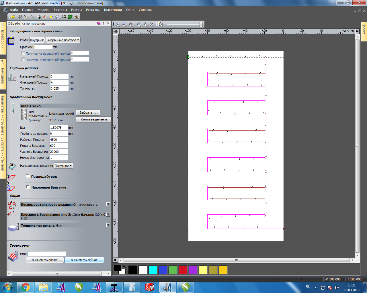

УП-ка делалась в арткаме.

1.png (2460 просмотров) <a class='original' href='./download/file.php?id=134761&mode=view' target=_blank>Загрузить оригинал (170.71 КБ)</a>

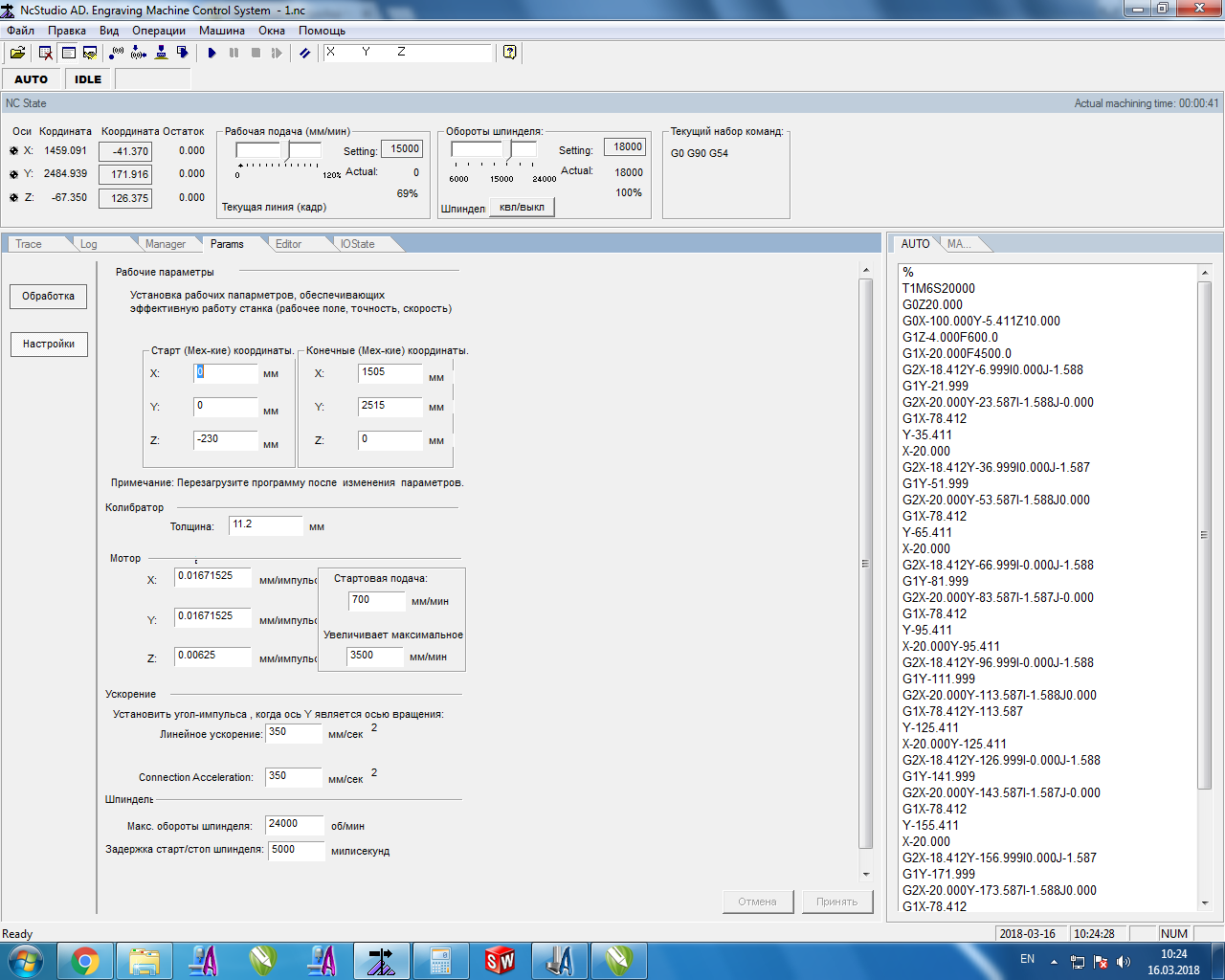

Hanter писал(а):хм... а как программа была написана ? проход по контуру, или вокруг конутра ???
и проверьте - нигде не включена коррекция на диаметр инструмента ?? при фрезеровке она как раз задает смещение в одну либо в другую сторону...
2.png (2456 просмотров) <a class='original' href='./download/file.php?id=134762&mode=view' target=_blank>Загрузить оригинал (220.59 КБ)</a>
Re: Отличаются размеры после фрезеровки
Вверху нужно было ставить не "внутрь", а "вдоль"

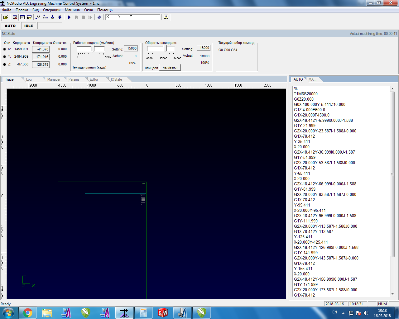

Вот скрины с настроек ncstudio
3.png (2456 просмотров) <a class='original' href='./download/file.php?id=134763&mode=view' target=_blank>Загрузить оригинал (195.97 КБ)</a>
4.png (2456 просмотров) <a class='original' href='./download/file.php?id=134764&mode=view' target=_blank>Загрузить оригинал (189.91 КБ)</a>

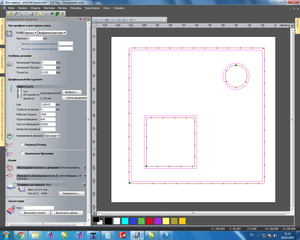

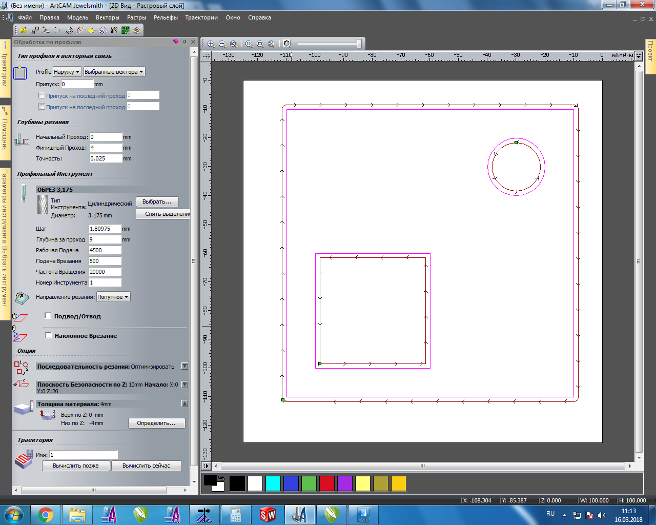

ну дык че вы построили - то вам станок и отработал. на скрине арткама ровно то же что и на выходе. Вы неверно выбрали положение инструмента относительно контура. в новом арткаме три варианта - "внутри/снаружи/по контуру"... внутри и снаруж - смещает траекторию в ту или другую сторону. по контуру - ведет инструмент ровно по контуру.... перестраивайте траекторию и пробуйте..
Сообщение FL@gMan »
Ну вот и разобрались.
Деталь соответствует УП.
Коррекция и настройка имп/мм не причем.
А насчет метода со змейкой интересно, ждем результаты замеров жесткости системы.
Сообщение maljuk86 »
Hanter писал(а):перестраивайте траекторию и пробуйте..
Да не я в курсе что есть снаружи внутри и вдоль,вопрос в том что к примеру мне нужно в фанере выфрезеровать отверстие 20*20мм а на выходе выходит -0,4 мм т.е. 39,6
Щя еще поиграюсь со змейкой.

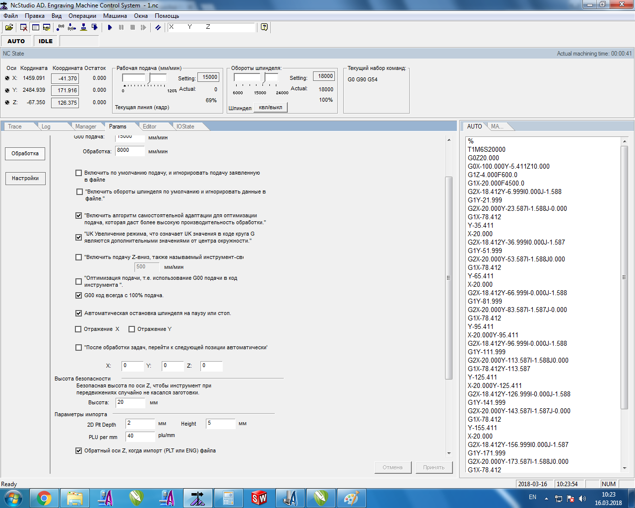

Вот скрин с арт кама.
Перемерил фрезы -+ пару соток.
5.png (2417 просмотров) <a class='original' href='./download/file.php?id=134767&mode=view' target=_blank>Загрузить оригинал (232.22 КБ)</a>

lkbyysq
Сообщения: 1723
Репутация: 346
Сообщение lkbyysq »
Полторы десятки на импульс. Немудрено.

lkbyysq писал(а):Полторы десятки на импульс. Немудрено.
Увеличьте деление шага на драйверах ну раза в четыре. Потеряете в скорости тоже в четыре раза. Не устроит - купите другую плату NcStudio, которая PCIMC-3G, они быстрее. Типа такой https://ru.aliexpress.com/item/Engravin ... 0.0.SHx678, с двумя разъемами. Они чаще бывают фиолетовые и черные. Без пульта тыщи на полторы дешевле. Про пульт не скажу, работает иль нет, еще не пришел. А без пульта черная плата у меня нормально работает.
И проблема уйдет.
Сорри, глаз замылился.
