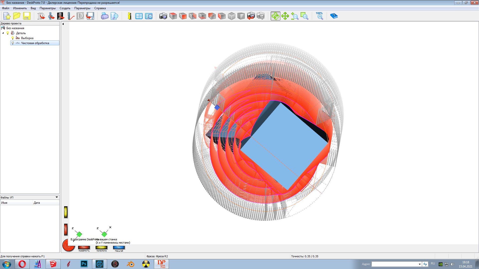

Всем привет!
Замоделил кабриоль, закинул в DeskProto, создал УП, DP рассчитал траектории как то криво. Мне кажется, что я что то не то сделал.
Что я сделал не так?
На фото видно, что траектория не доходит до модели.
1.jpg (6887 просмотров) <a class='original' href='./download/file.php?id=194540&mode=view' target=_blank>Загрузить оригинал (322.45 КБ)</a>
2.jpg (6887 просмотров) <a class='original' href='./download/file.php?id=194541&mode=view' target=_blank>Загрузить оригинал (288.67 КБ)</a>
С черновой все еще плачевней.
изображение_2021-04-15_181942.png (6886 просмотров) <a class='original' href='./download/file.php?id=194542&mode=view' target=_blank>Загрузить оригинал (570.37 КБ)</a>

Добавлено: 17 апр 2021, 10:19
panov-05
вопрос какие у тебя допуски чистовой обработки.
Если имеется то конечно закруглено будет.

sail21 писал(а): Замоделил кабриоль
DeskProto уже научили работать по шаблону кривой :thinking: Оно же все что ниже 0, без костылей не обрабатывает.

Попробуй контурную стратегию.

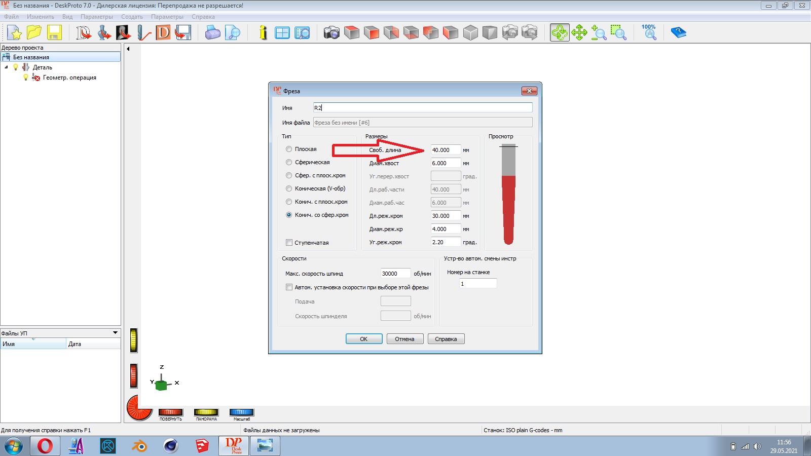

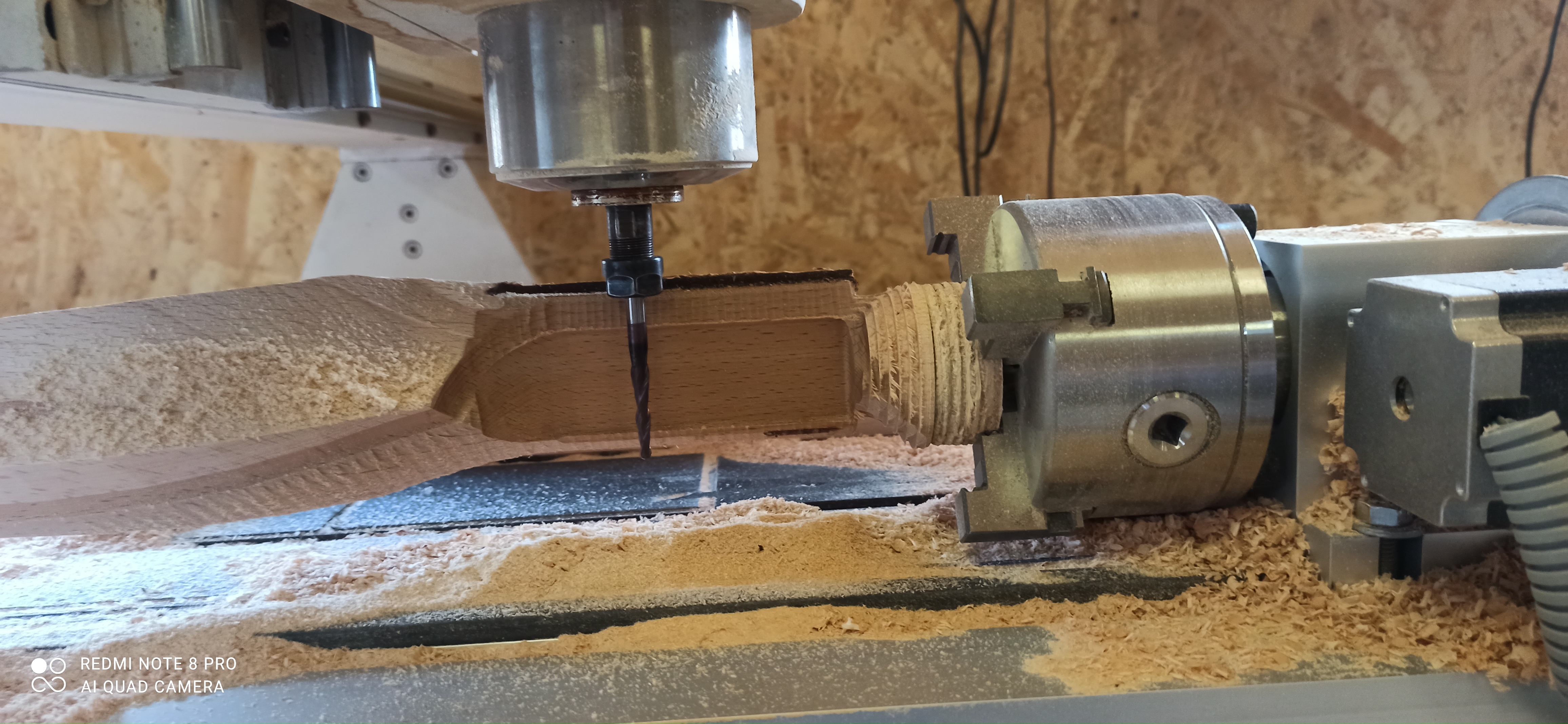

Возникла новая проблема DeskProto 7.0, При фрезеровке ножки фреза проваливается слишком глубоко, цанга цепляет модель.
IMG_20210529_113125.jpg (6504 просмотра) <a class='original' href='./download/file.php?id=195711&mode=view' target=_blank>Загрузить оригинал (3.25 МБ)</a>
Я с начало предположи, что проблема в том, что я не правильно указал значения "Свободная длинна фрезы",
прото 7.jpg (6504 просмотра) <a class='original' href='./download/file.php?id=195712&mode=view' target=_blank>Загрузить оригинал (206.43 КБ)</a>
но поигравшись со значениями, понял, что проблема в другом.

ПИратская версия , если ты ее не покупал то будет умышленно пакостить.Проверено.(поэтому и купил ,а времени изучать другие программы не было так как тоже пиратская может быть с глюками)22000 стоит программа у производителя.

То, что вы написали, на правду. Я тоже заметил, что прога выдает косяки там где их быть не должно. Ладно, этот случий для меня будет волшебным пинком для переезда на Повермилл.
