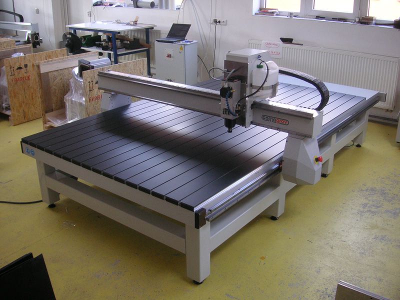

Re: Фрезер по дереву и алюминию с полем 2500х1500х400
все уже давно придумано и изобретать тут совершенно нечего. обычный классический портальник прост и удобен. отгоняем портал до конца назад и доступ к столу с 3х сторон свободен. то что вы сгородили подобие аля подиумов которые в вашем случае только мешают удобству и больше ничего не делают поскольку висят в воздухе как и все остальное.
Сообщение Taganrog »
frezeryga писал(а):отгоняем портал до конца назад и доступ к столу с 3х сторон свободен
Справедливо когда помещение позволяет подходить с 3 сторон.
Может предполагается поставить его куда нибудь в угол и доступ иметь лишь с 1 стороны? На мой взгляд портал по длинной стороне удобен если планируется подвешивать 2-3 оси Z. Хотя конечно при глубине 1500 дотянуться чтоб закрепить заготовку там будет нереально удобно:)
ну дык надо или помещение брать нужной площади или по размеру станка осетра урезать. а то тут многие любят впихнуть не впихуемое и еще говорить чтото про удобство работы. делать нужно все соразмерно своим возможностям реальным и все будет норм. и станок не мебель чтоб его в угол ставить. к любому станку нужен доступ со всех сторон как минимум для уборки и обслуживания.

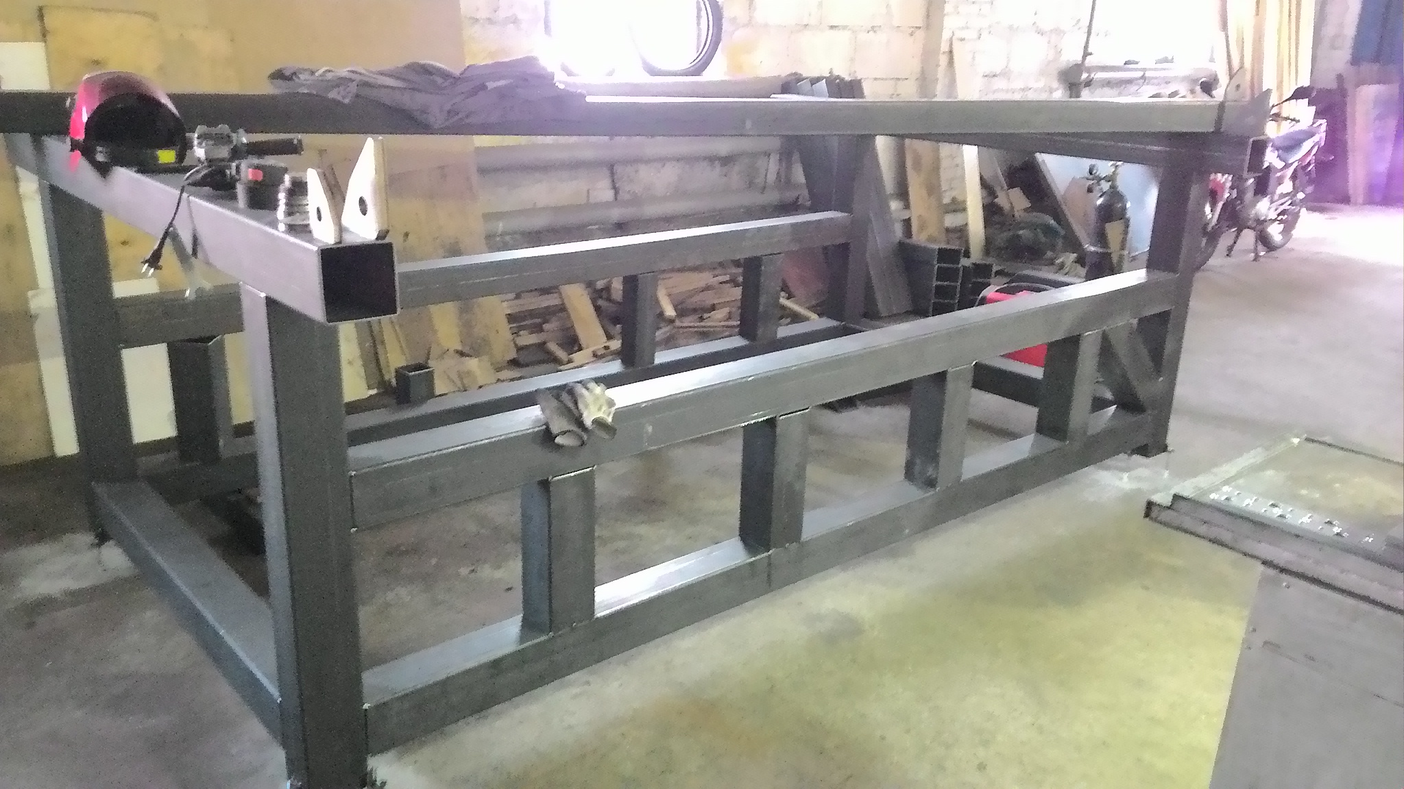

Сообщение Awave »
Вот уже становится понятен масштаб станочка))) на чертежах не так наглядно, чем вживую)))
