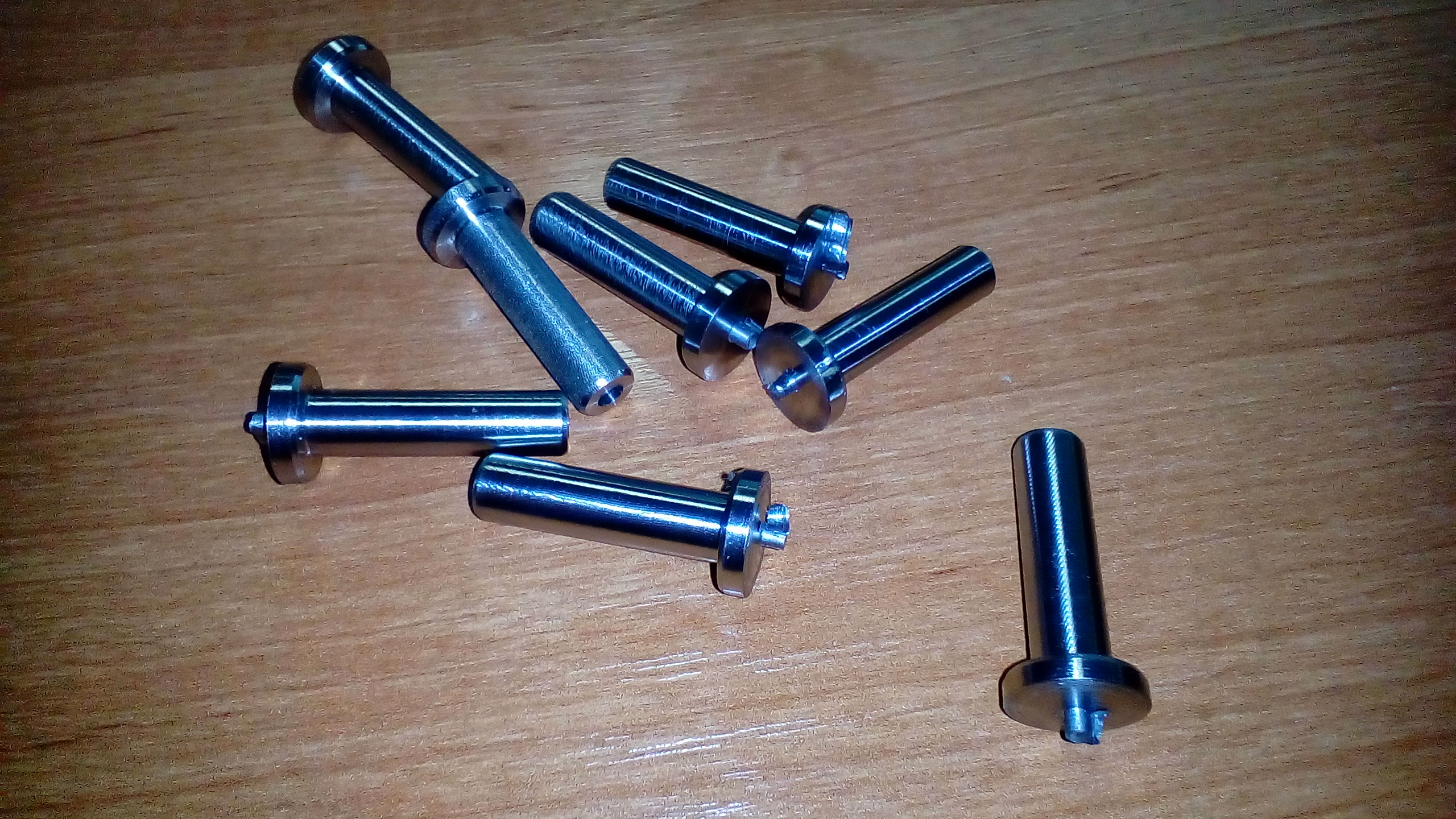

Zobakka писал(а):Полиэфирные смолы с эпоксидными не дружат никак, от слова «совсем». Это к вопросу о полиэфирной крошке. Опыт с композитами более 20лет
ЭД-20 с полированной нержой как "женится", уверенно? Или заставлять/матировать надо?
Из токарного брака набрал немного деталек нужной мне формы, но у них чистота реза довольно высокая (шершавая только одна деталь попалась)

Полированную нерж со смолой не поженить никак. Держаться нормально не будет. Матирования тоже будет недостаточно. Нужны грубые риски, накатка, ступеньки. Я когда точу металл под заклейку специально поверхность тупым резцом прохожу. С нержой, правда, грустное занятие)

Zobakka писал(а):Полированную нерж со смолой не поженить никак. Держаться нормально не будет. Матирования тоже будет недостаточно. Нужны грубые риски, накатка, ступеньки. Я когда точу металл под заклейку специально поверхность тупым резцом прохожу. С нержой, правда, грустное занятие)
Жаль, значит буду черняк грубо точить. Хотел малой кровью отделаться :hehehe:
