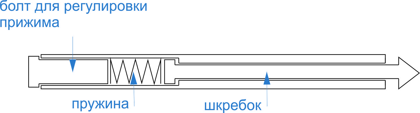

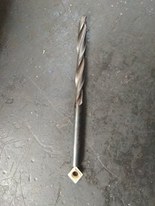

Когда-то делал шкребок по металу. Найти не могу, но суть такая. Паял старую твердосплавную пластину к сверлу латунью, размещая как на фото. Припоем проливал полностью, включая отверствие. После заточки рисовал по металлу пару лет, так и не затупил. Думаю, шкребок изготовленный по такой "технологии" прослужит долго, и надежно.
IMG_20180602_161804.jpg (5308 просмотров) <a class='original' href='./download/file.php?id=140321&mode=view' target=_blank>Загрузить оригинал (4.69 МБ)</a>

Вопроса про ресурс стандартного гравёра нет - вопрос про то, как сделать адекватный rotary tool.
То есть, подпружиненный инструмент, грызущий мягкую краску, но не трогающий медную фольгу...

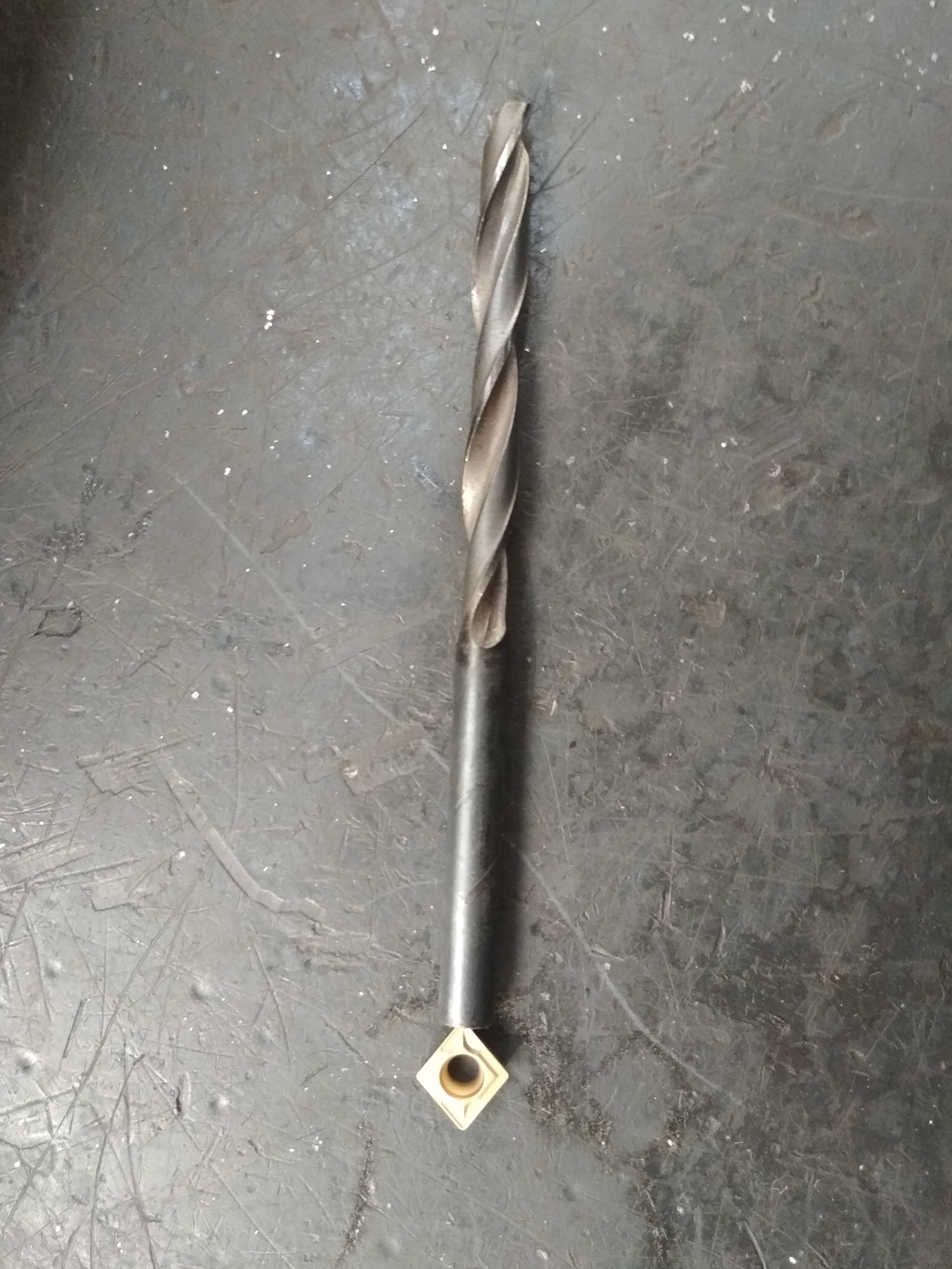

peratron писал(а):Вопроса про ресурс стандартного гравёра
Я бы бы так пробывал (5264 просмотра) <a class='original' href='./download/file.php?id=140362&mode=view' target=_blank>Загрузить оригинал (631.1 КБ)</a>

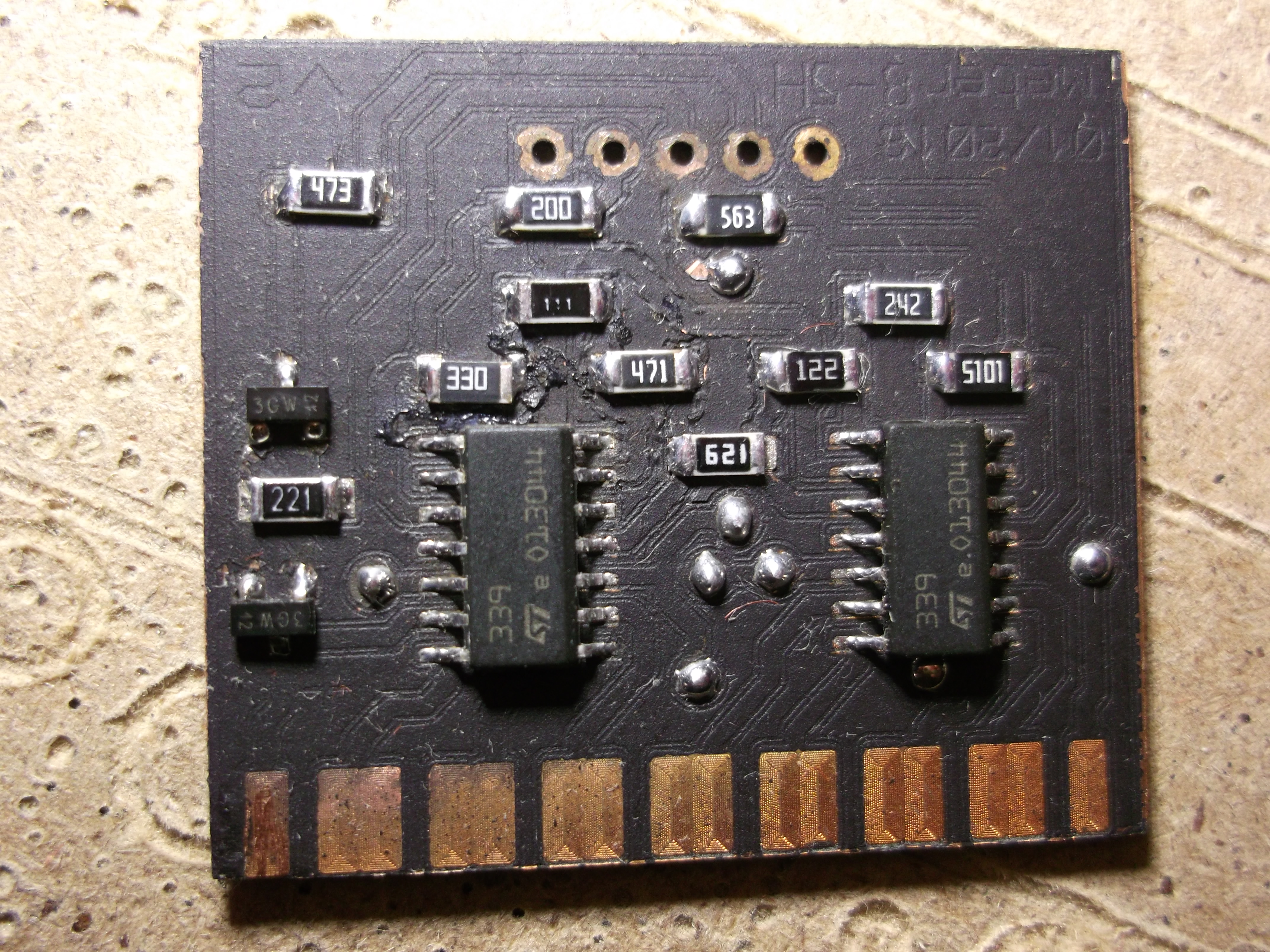

Запаял.
Отлично всё!
Для групповой пайки - вполне пригодно.
Паяльником тоже нормально - но нужно аккуратное жало с правильной заточкой.
ХИНТ: это при переносе припоя на жале.
Правильная паста ещё не приехала - с ней по идее должно быть проще, поскольку можно обойтись касанием по верхней грани и простом прогреве.

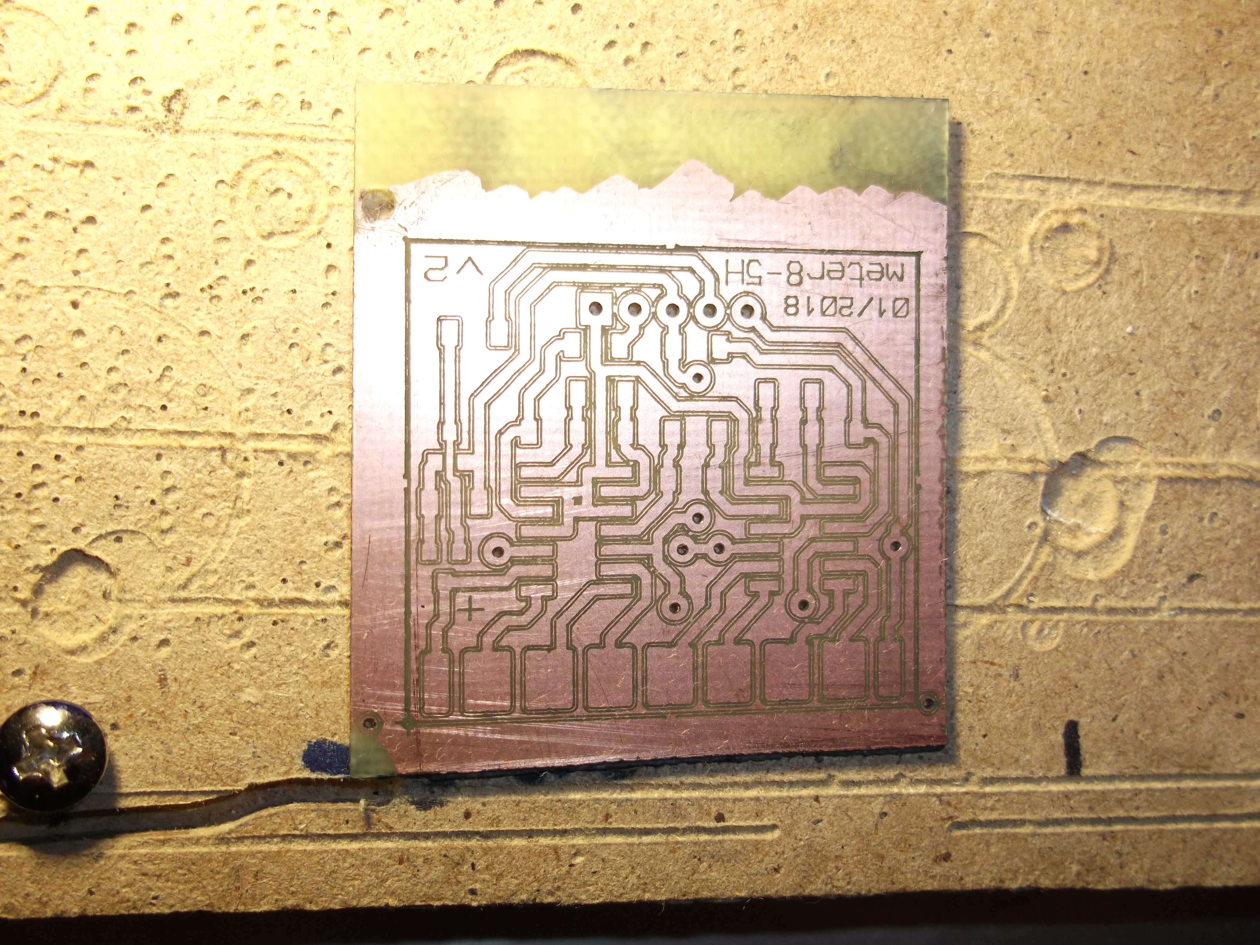

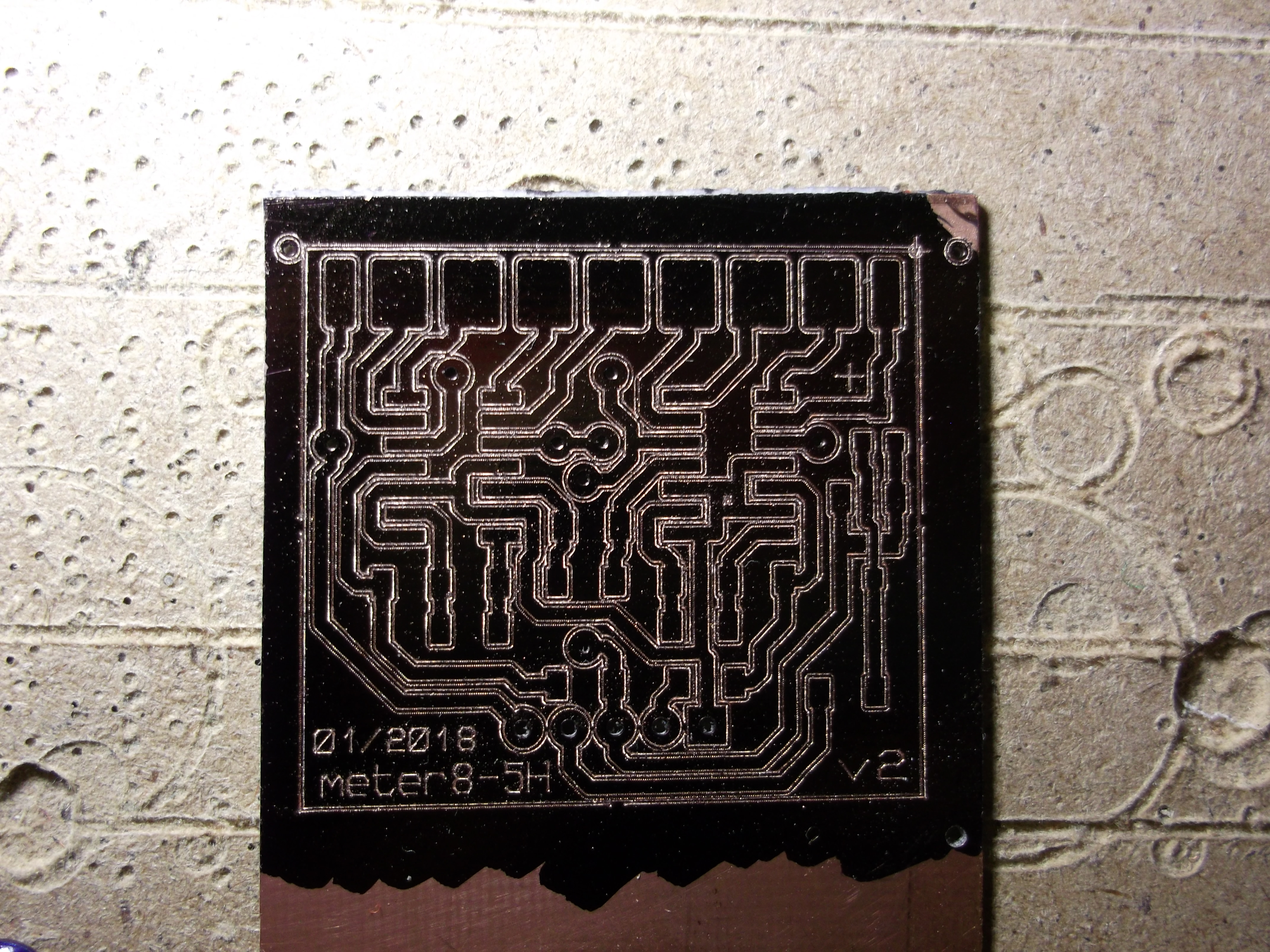

шкряб по маркеру:
DSCF0108.JPG (5200 просмотров) <a class='original' href='./download/file.php?id=140452&mode=view' target=_blank>Загрузить оригинал (5.93 МБ)</a>
вытравленная плата:
DSCF0113.JPG (5200 просмотров) <a class='original' href='./download/file.php?id=140453&mode=view' target=_blank>Загрузить оригинал (6.24 МБ)</a>

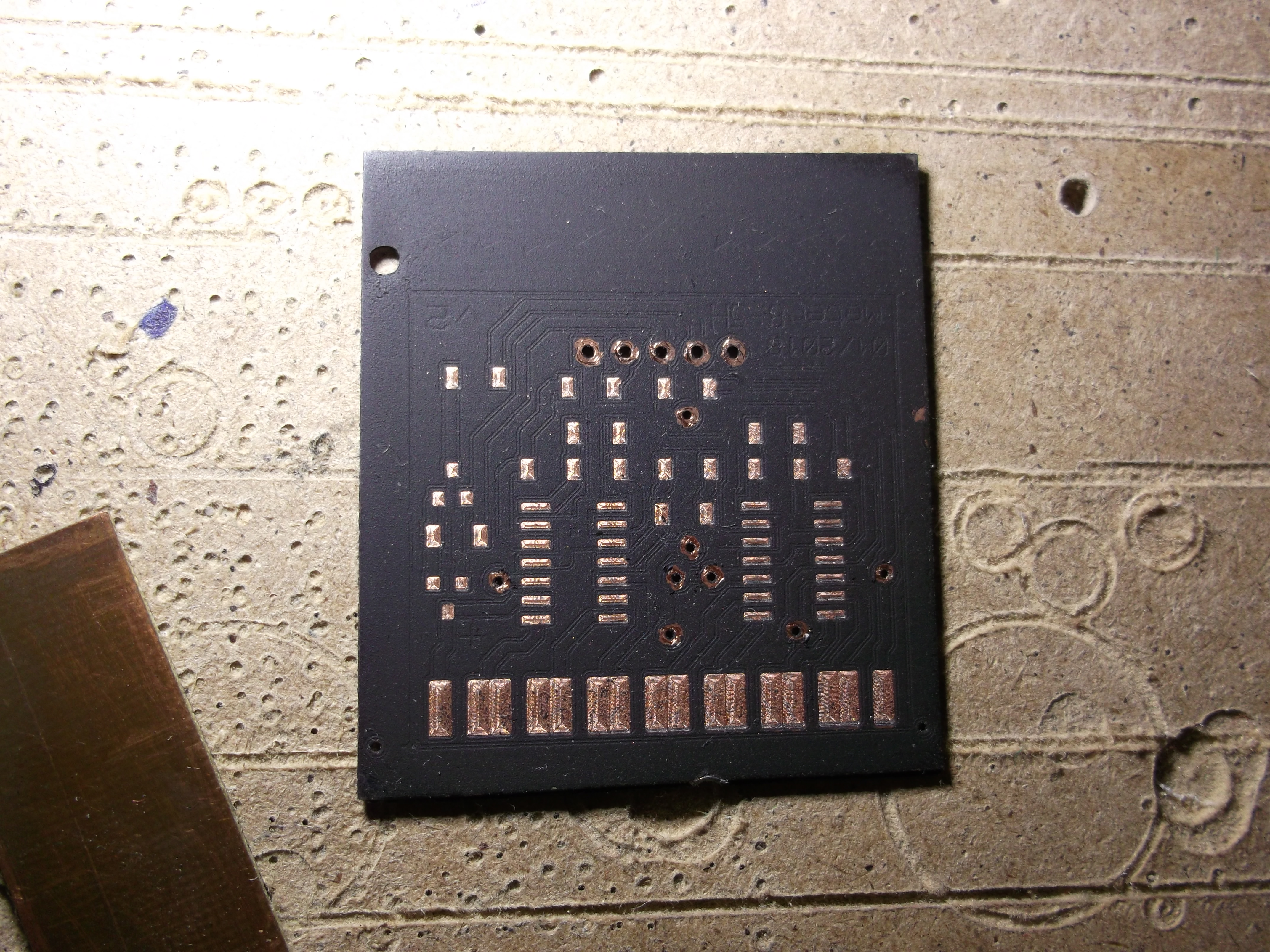

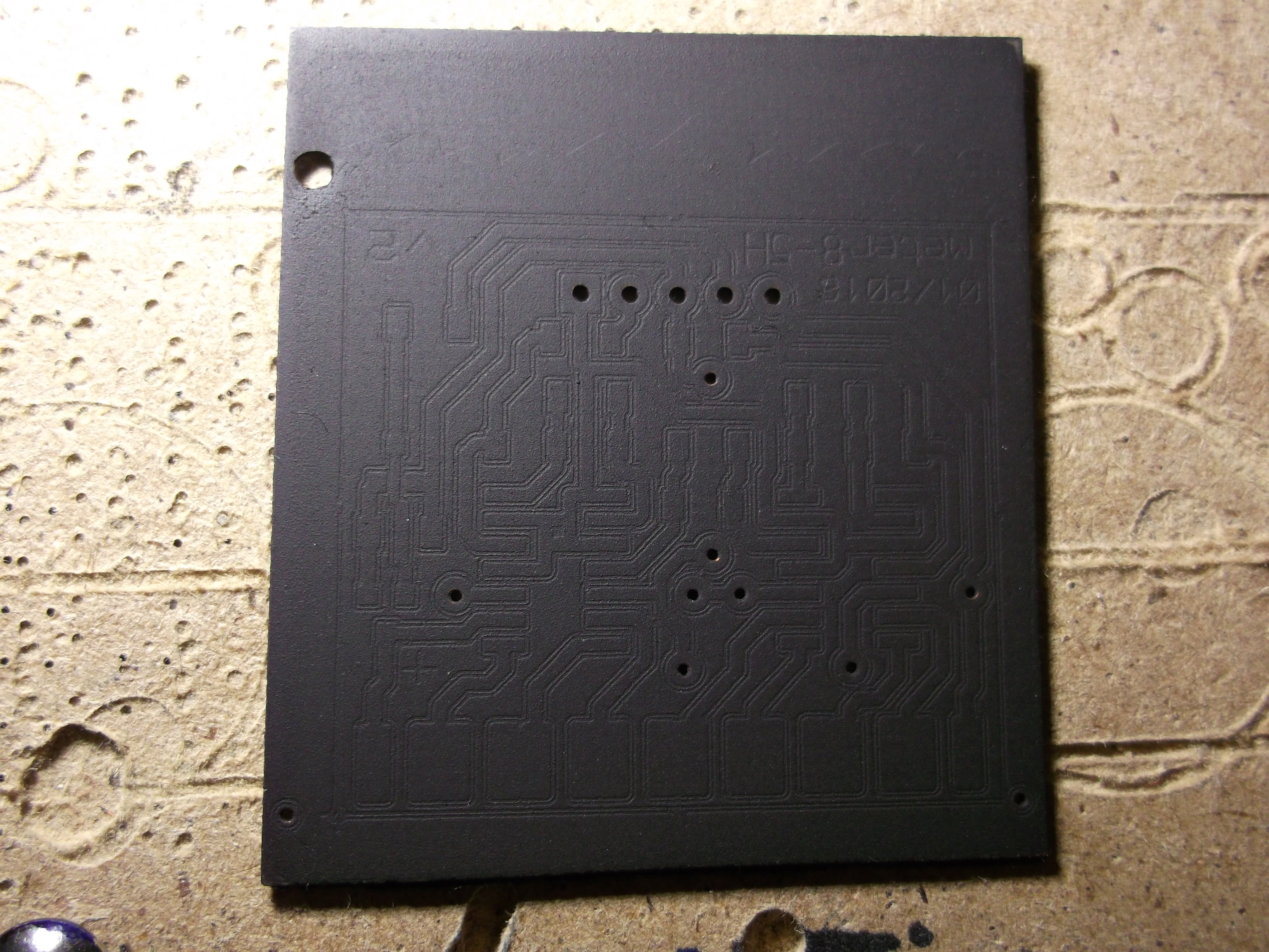

покраска:
DSCF0114.JPG (5200 просмотров) <a class='original' href='./download/file.php?id=140454&mode=view' target=_blank>Загрузить оригинал (6.22 МБ)</a>
вскрытие пэдов:
DSCF0116.JPG (5200 просмотров) <a class='original' href='./download/file.php?id=140455&mode=view' target=_blank>Загрузить оригинал (6.48 МБ)</a>
распайка деталей:
DSCF0118.JPG (5200 просмотров) <a class='original' href='./download/file.php?id=140456&mode=view' target=_blank>Загрузить оригинал (6.92 МБ)</a>

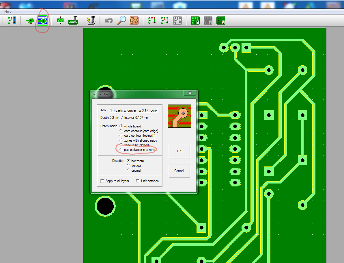

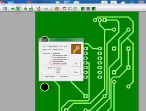

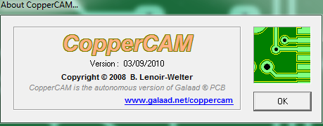

peratron писал(а): Плз, конкретно на какой версии КК сделано в http://www.cnc-club.ru/forum/viewtopic. ... 66#p381966 ?
И конкретно - какие кнопки топтать?
2018-06-04_02-59-52.png (5197 просмотров) <a class='original' href='./download/file.php?id=140457&mode=view' target=_blank>Загрузить оригинал (21.38 КБ)</a>
Какие кнопки тыкать - ну я же давал ссылку на тему - там мануал на целый трактат от Андрея - как и что тыкать.

peratron писал(а):Кая версия-2017 имеется ввиду?!
а черт его знает, не найду на каком из компьютеров он у меня установлен.
Брался с сайта последний.
Скачал сейчас 2018 - есть там все...
2018-06-04_15-19-52.png (5112 просмотров) <a class='original' href='./download/file.php?id=140507&mode=view' target=_blank>Загрузить оригинал (121.37 КБ)</a>

evgenymcp писал(а):Плата хоть работает? Судя по фотографиям качество ужасное. После такого геморройного способа производства нужно еще одну операцию в техпроцесс вносить - выходной контроль под микроскопом
Я специально выше отметил - что не стал убирать оставшийся из-за изменения эффективного диаметра инструмента неубранный трек, что б проверить технологию в экстремальных условиях.
Фактически, зазоры получились в ЧЕТЫРЕ РАЗА МЕНЬШИЕ, чем заложено в печать при разводке.
Тем не менее, как визуальный просмотр, так и последующая проверка функционирование показали ПОЛНОЕ отсутствие ошибок. Более того - у меня вызывает большое затруднение пайка СМД на голую печать - мне 68 лет и я имею уже давно диабетную глаукому. То есть, потеря зрения не компенсируется никакой оптикой.
Птому после пайки на голую печать без использованимаски я вынужден тщательно проверять всё - поскольку без заливок мне трудно обходиться.
В данном случае маска даже при пайке паяльником, а не феном, полностью исключила все ошибки - нет ни одной заливки. Монтаж - идеальный.
При групповой пайке воздушкой будет только лучше - потому, что компоненты капилляркой осаживаются точно на пэды.
Таким образом, я полностью решил поставленную для себя задачу - освоить СМД, с которым раньше у меня были немалые трудности.
И не надо меня учить жить - я достаточно пожил на свете, что б знать чего хочу и правильно оценивать сделанное.
ЗЫ: разумеется, для последующего производства я настройки миллинга изменю под новый уровень точности, который достигнут однозначно. Буду делать три прохода, если требуется. А кроме того - сделаю набор шкряберов с разным рабочим штрихом...
И да - визуальный просмотр применяется в серийном производстве в обязательном порядке...
