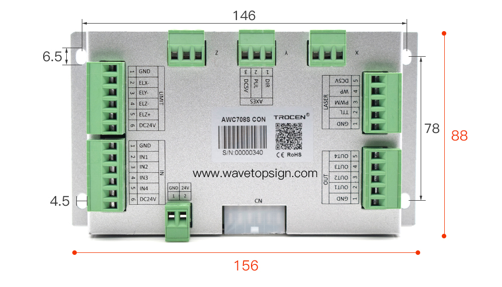

Всем здравия. Подскажите по контроллеру Trocen AWC708S там есть входы для лимитов по осям Х и У только -, а это значит что концевик ставится только на один конец оси? Если допустим взять контроллер Trocen AWC708 lite то там уже есть по два входа каждой оси.
контроллер.jpg (3576 просмотров) <a class='original' href='./download/file.php?id=173864&mode=view' target=_blank>Загрузить оригинал (288.34 КБ)</a>

так просто "0" показывают при включении, потом считают шаги, длину осей в настройках задаешь. У меня тоже только на нуле стоят, хотя по "+" тоже есть возможность. Удешевление любыми способами )

тогда может лучше взять следующию версию контроллера? или может там один выход на концевики и он не понимает где начало а где конец и просто понимает что достигнут предел... типа два концевика подключаются на один выход и ставятся друг на против друга?

Да вполне достаточно только одного концевика (датчика Дома) Контроллер вполне вменяемо отслеживает заданную в настройках рабочую зону станка.
