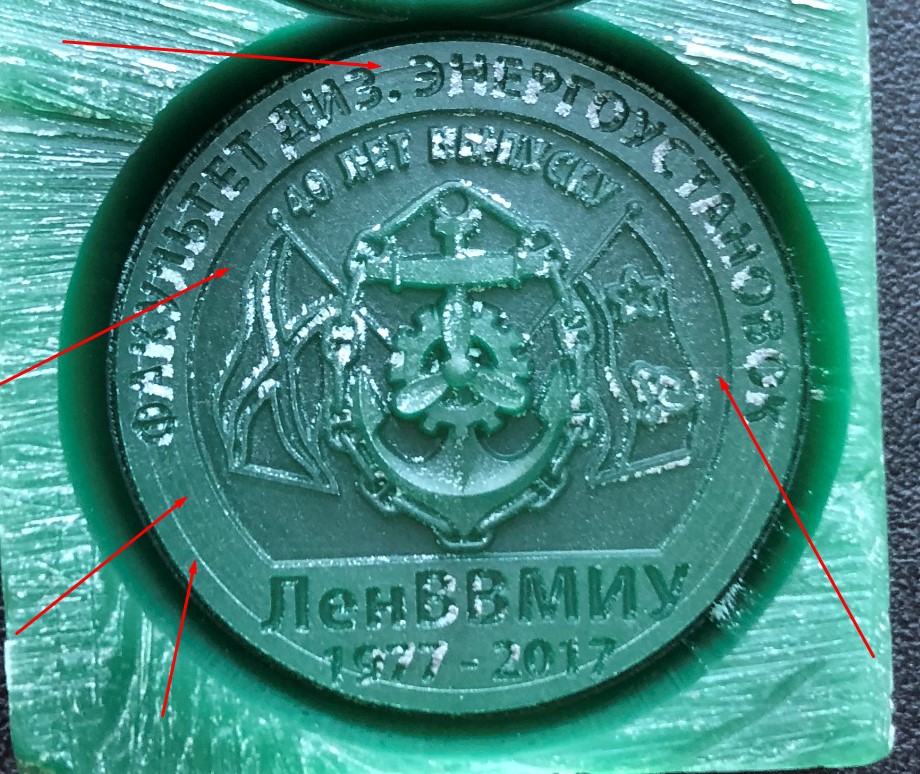

Вернул все на заводские настройки. Скорость, ускорение и т.д. Запустил всю ту же УП
Вот новые результаты:
Первая попытка (3898 просмотров) <a class='original' href='./download/file.php?id=133050&mode=view' target=_blank>Загрузить оригинал (247.29 КБ)</a>
Первая попытка
Здесь прям жесткие косяки. Прям бороздка внизу, довольно глубокая. И борт появился, сверху и справа... Очень четкий... Прям жестко по Z гуляет.
Screenshot_325.jpg (3898 просмотров) <a class='original' href='./download/file.php?id=133051&mode=view' target=_blank>Загрузить оригинал (248.95 КБ)</a>
Здесь практически тоже самое, но с меньшим расхождением по Z. Ничего не менялось, просто сместил по Y и вырезал рядом с первым.
Так же, заметна прямая полоса по центру... Особенно видна справа посередине. Это место где фреза останавливается и начинает движение по дуге в обратную сторону. Судя по всему, в месте остановки есть некое биение или что-то типа того, что она врезается в воск... и оставляет след.
Производитель посоветовал подтянуть муфту на Z... я попробовал - она довольно сильно затянута. А так же заявил, что эта муфта, не самой сильной жесткости, и возможен вариант, что из-за большого количества ускорений/торможений по Z, она просто не справляется. Т.к. изделие довольно маленькое, а шпиндель и все остальное довольно тяжелое. Люфты и "гнутость" исключает.
Ускорения стоят 180 по всем осям... Мне кажется, это совсем не много...
Пробую фрезеровать параллельной траекторией... Посмотрим, будет ли разница...

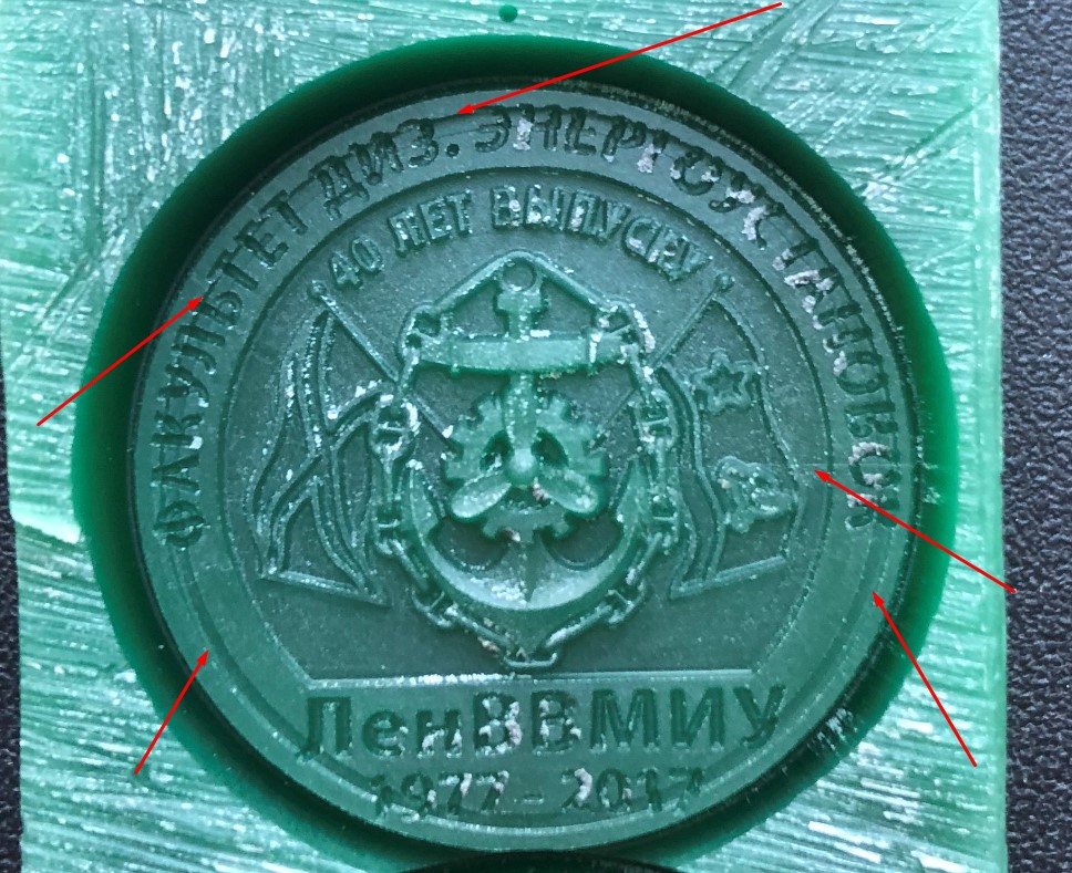

Вот что получилось при фрезеровке Растром, под углом 45 градусов, с шагом 0,05...
Screenshot_326.jpg (3882 просмотра) <a class='original' href='./download/file.php?id=133067&mode=view' target=_blank>Загрузить оригинал (406.91 КБ)</a>
Screenshot_327.jpg (3882 просмотра) <a class='original' href='./download/file.php?id=133068&mode=view' target=_blank>Загрузить оригинал (342.29 КБ)</a>
Обе программы прикладываю.
