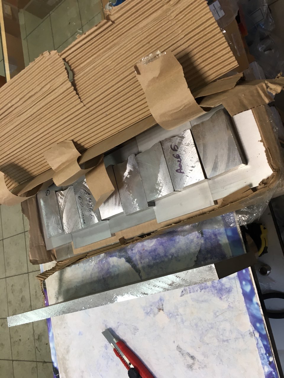

Всем привет. На днях пришел алюминий для фрезерованных деталей АМГ6 толщиной 20 мм и В95 без Т толщиной 12 мм (АМГ6 такой толщины не было в наличии). Визуально качество пластин В95 выше.. Заказывал тут (не сочтите за рекламу) http://www.cnc-club.ru/forum/viewtopic.php?f=19&t=7103

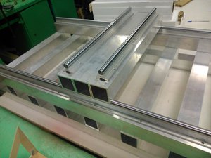

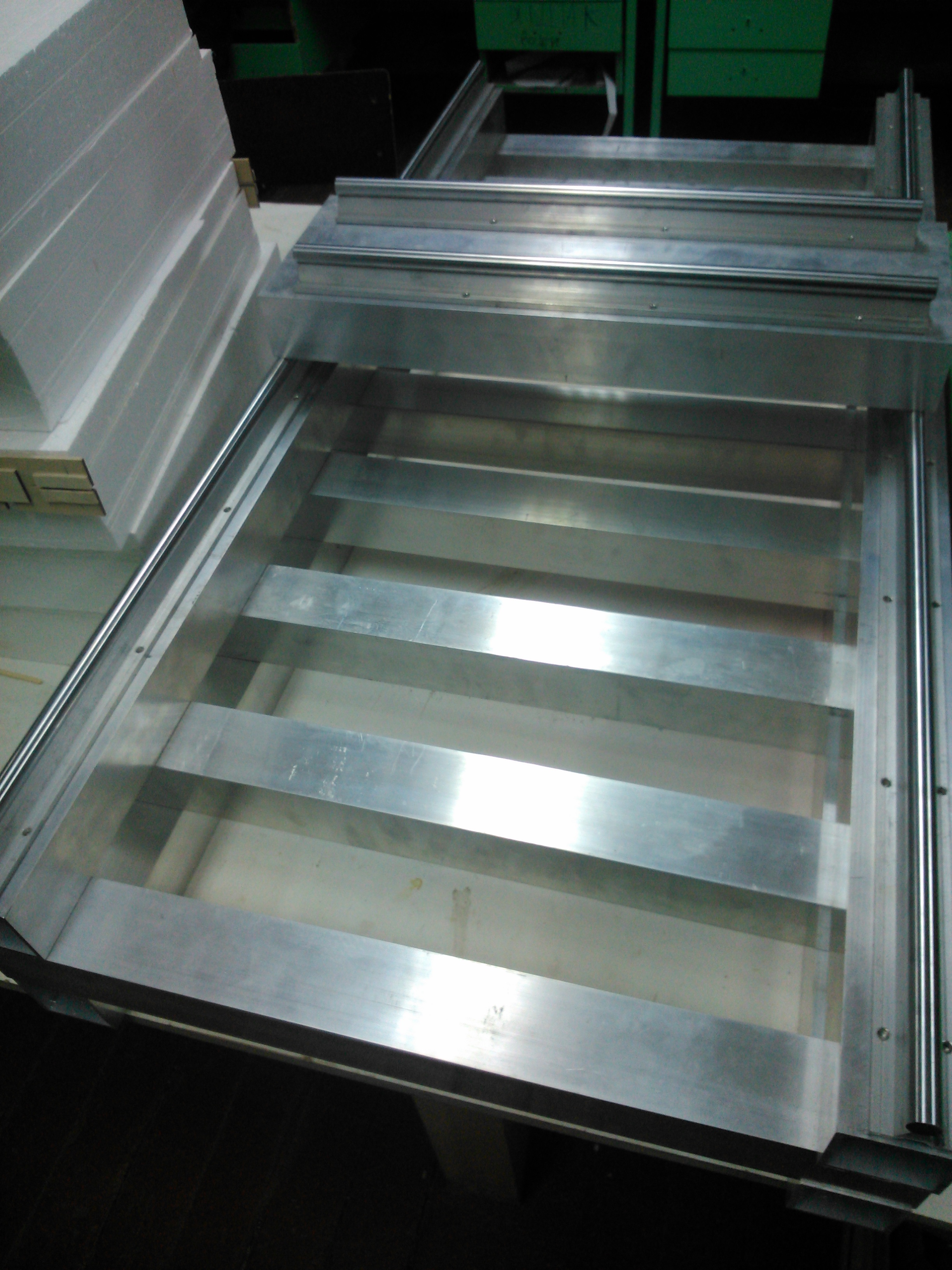

Начинает вырисовываться станина
DSC_1569.jpg (4300 просмотров) <a class='original' href='./download/file.php?id=132053&mode=view' target=_blank>Загрузить оригинал (1.69 МБ)</a>
DSC_1570.jpg (4300 просмотров) <a class='original' href='./download/file.php?id=132054&mode=view' target=_blank>Загрузить оригинал (1.99 МБ)</a>
По сборке рассматриваю два варианта:
1.Сверлить верхнюю и нижнюю балки насквозь и стягивающие винты пропускать сверху и снизу а изнутри поперечин- гайки- легко добраться с торца.
2. Нарезать резьбу в продольных балках, а винты соответственно изнутри поперечин и крутить шестигранником.
Второй вариант мне нравится больше, так как балки не превратятся в решето. Соединения планирую проклеить 2к полиуретановым клеем.
